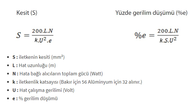

Merhabalar. Gerilim düşümleri hesabında bir sorum olcaktı.
1) Örneğin enerji 5 katlı binaya geldi Ana Dağıtım panosuna ve oradan Kat Panolarına oradanda Daire Panolarına gitti ve ev içinde dağıtıldı. Gerilim düşümü neye göre hesaplanır. Örneğin iletken uzunluğuna göre ise zemin kat ile 5. katta cihazlara giden iletkenler aynı uzunlukta değil ve bu hatlar temelde birbirine paralel oldugu için her hat için farklı gerilim düşümü olusuyor. Anlamadığım nokta ana dağıtım panosundan onlarca hat dağılıyor. Biri 10 metre iken diğeri 150 metre olabiliyor bu durumda her hat için gerilim düşümleri farklı oluyor yani birinde %2.23 iken birinde %6 birinde %4.3 olabilir. Ama gerilim düşümü hangi hatta göre yapılmalı. En uzun ve encok güç kullanan hat belirlenip ona göremi hesaplanmalı?
2) projelerde gerilim düşümü hesabı nasıl belirtilmeli. Hesaplanan en uzun hattın gerilim düşümü tek olarak maksimum gerilim düşümü diyemi yazılmalı yoksa her hattın gerilim düşümü belirtilmelimi?
En uzun ve en güçlü hat için yapılır. Trafo merkezinden Dağıtım panosuna kadar kısım hesaplanır. En uzun mesafe (ev projesi ise son kat alınabilir). bulunan kablo kesiti tüm katlara uygulanır. Bir de binada asansör, hidrofor gibi tek başına çok güç çeken cihaz varda onun gerilim düşümü hesaplanır. Mesela hidrofor dağıtım panosuna yakındır, mesafesi kısadır ama bir daireden daha fazla güç çekebilir.
Sağolun hocam. Şöyle sorsam.mesela En çok güç tüketen hat zemin katta ve hat-linye uzunluğu 20 metre olursa. Ama bina 5 katlı en uzun hat 100 metre ise ve burdada klasik aydınlatma ve prizler için kullanılan normal güçlerdeki cihazlar olsa bu durumda hangisi alınır?
Aslında tüm linyeler için bu hesabı yapmak gerekir. Ama işleri kısaltmak amacıyla projede bulunan uç noktalar ( en uzun ve en çok güç çeken pano) için bu hesap yapılır. Hesap projeye işlenir.
