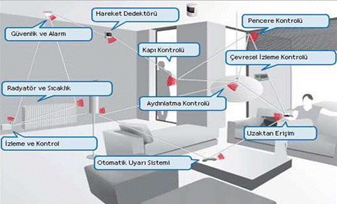

1-Ticari Bina ve Ev Otomasyonu:
HVAC (Isınma, Havalandırma ve Klima Sistemleri)
Işıklandırma kontrolü,
Kapı – pencere – panjur – kilit kontrolleri,
Ev otomasyonunda müzik ve sinema sistemlerinin kontrolü,
Bina içi giriş- çıkış kontrollerinde kullanılmaktadır.

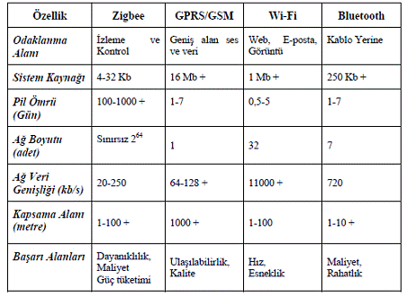

Diğer Kablosuz Teknolojilerle Zigbee’nin Karşılaştırılması
Çizelge 1’de görüldüğü üzere Zigbee, pil ömrünün uzunluğu, istenildiği kadar ağ kurma avantajı, sistem kaynaklarını minimumda kullanması sayesinde izleme ve kontrol amaçlı uygulamalarda kullanılabilecek en uygun teknolojidir. Dezavantajı ise Wi-Fi veya Bluetooth’da olduğu gibi büyük boyutlarda veri akışı sağlayamamasıdır. Bu da Zigbee’nin daha çok küçük boyutlarda veri akışının olduğu uygulamalarda kullanılması demektir. Ayrıca Zigbee lisans gerektirmeyen frekans bandını kullanır, kurulumu ucuz ve kolaydır. Esnek ve genişletilebilen ağ yapısına sahiptir.

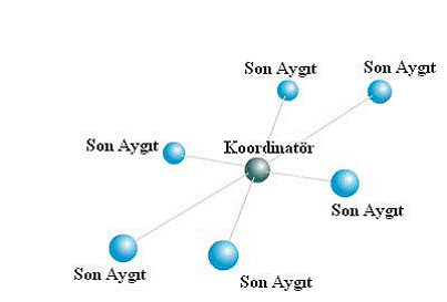

Yıldız Topoloji
Bu topolojilerde merkezde koordinatör bulunur. Diğer bütün cihazlar noktadan noktaya olacak şekilde koordinatörle iletişim kurarlar. Mesajlaşma koordinatör üzerinden yapılır. Şekil 3’te merkezdeki cihaz koordinatör, diğer cihazlar son aygıttır.
