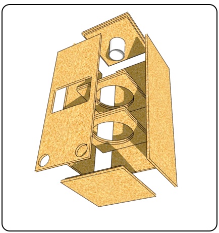

Daha önce gördüğüm bu kabin dizaynını, forumda ilgilenenleri görünce, paylaşmak istedim.
Bu kabin 12" ve 15" hoparlörler için yapılmış , isterseniz 1 , 2 veya 4 hoparlör monte edilebiliyor.
Profesyonel işlerde de kullanılabilir. Ölçüleri 127cm x 50cm x 50cm
Çok fazla çıkış gücüne gerek olmadan çok yüksek seviyede bas sesleri alabiliyorsunuz.
Hoparlör montajını sabitlemeden önce farklı yerlere monte edip dinlemeniz tavsiye ediliyor.

1> İşte "Ev Sarsıcı"yı, bir subwoofer kullanarak yapmanın en yaygın şekli.
Bas respons'u yaklaşık 250 Hz civarında başlar ve 35 Hz civarında azalmaya başladığı yerde yavaşça artar.
2> Subwoofer'ı böyle kurmak, her bölümün hacmini Subwoofer'ın hacminin iki katına çıkarır. Yüksek frekanslı bas hacminin küçülmesi ve düşük frekanslı bas hacminin artması, düşük frekanslı bas etkisini abartacak ve rahatsız edici yüksek frekanslı bas etkisini yumuşatacaktır.
3> Bunu böyle yüklemek, kabinin çalışma şeklini tersine çevirir ve daha büyük kısım alt, daha küçük kısım üst olur.
Kullanılan woofer türüne bağlı olarak, etki gerçekten düz veya süper zirveli olabilir.
4> Bu, önceki bas ayarlarını biraz yumuşatacak ve daha az geniş bir bir bas etkisi sunacaktır. Woofer'ınızı kurarken bu şekilde ve ilk şekilde denemak iyi bir fikirdir.
5> Bu, respons'u 10 veya 20 Hz kadar aşağı kaydıran ve gerçek bir "izobarek hizalama" olarak kabul edilen ilk hizalamanın bir türevidir. Woofer'lar arasındaki büyük "hava yayı" ilginç sonuçlar verir.
6> Şimdi eğlenceli tarafı başlıyor... Bir hoparlörün fazını tersine çevirmeyi unutmayın!
7> Bu, dört subwoofer kullanarak "Ev Sarsıcıyı" yapmanın en son yoludur.
Unutmayın, sadece bir woofer kullanarak, yerdeki halıyı havalandırdık! (Çeviri'dir)
