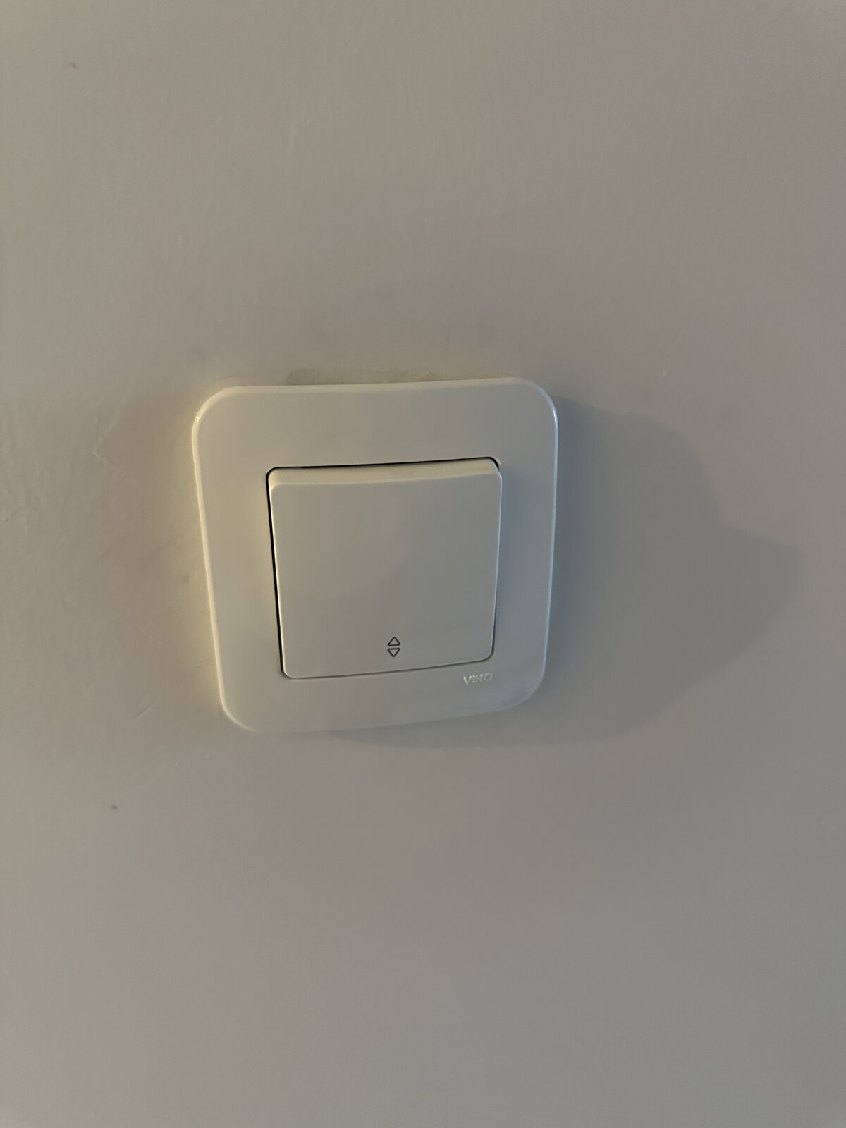

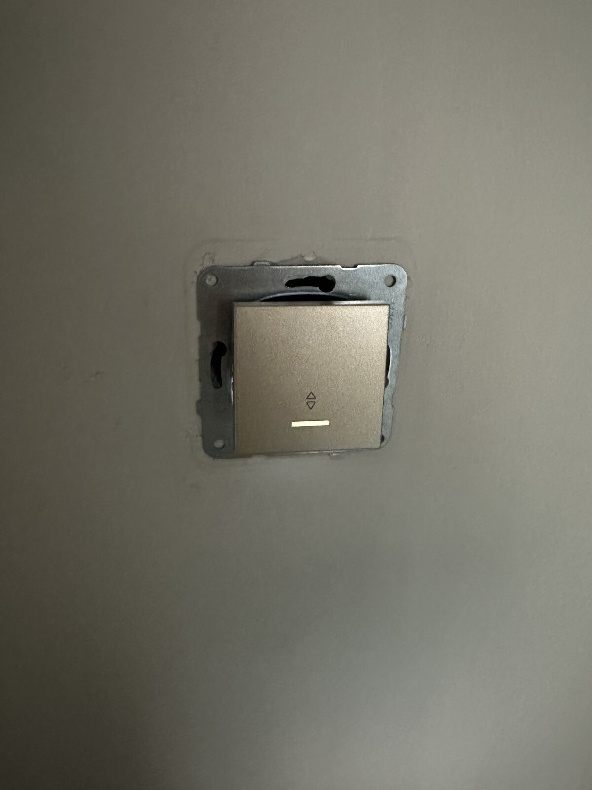

Düz vavien bağlantıları ışıklı vavien anahtar ile değiştirmek istedim ama novella ışıklı anahtarın ikisini de bağladığımda ampül hafifte olsa yanıyor. mecbur birini yeni birini eski bağladım. bu şeklide sorun yok ama ikisi de aynı olunca ışık sanki yarım yanıyor gibi hiç kapanmıyor. çözümü nedir acaba tüm bağlantıları denedim yok çözülmüyor.
İkisi de beyaz eski model vavien anahtara ya da biri eski biri alttaki bronz renkli gibi olursa sorun yok ama ikisi de bronz renkli yeni bağladığımda ışık kapalı da olsa çok hafif sürekli yanıyor. Aynı bağlantı kablolar aynı iki ürün de viko anlamış değilim.

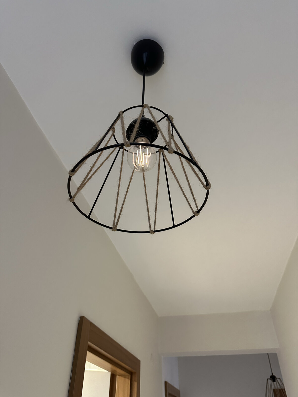

Edit notu : Hatta iki tane ampül var biri yanıyor o yananı sökersem de diğeri yanıyor :( Ne karmaşık işmiş bu elektrik işi

O ışıklı anahtarları led ampül ile kullanırsanız sorun oluyor. Eğer ışıklı anahtar kullanmak istiyorsanız ya ampülü bulabilirseniz eski tip akkor flamanlı ile değişeceksiniz ya da anahtarlara nötr hattı çekip ona uygun ışıklı anahtar kullanacaksınız.
Çok teşekkürler hocam o zaman birini ışıksız vavien ile değiştireyim tek ışıklı vavien yeter sorunu bu şekilde çözmüş olacağım. Işıksız bir tane aynı renk vavien aldım umarım sorun yaşamam. Biri ışıklı biri ışıksız olunca sorun olmuyor.
