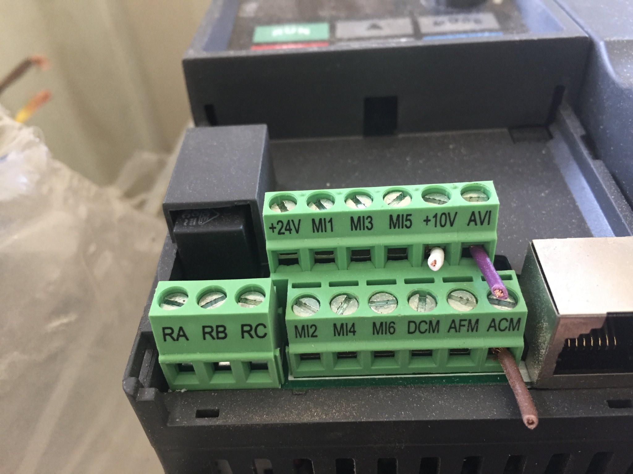

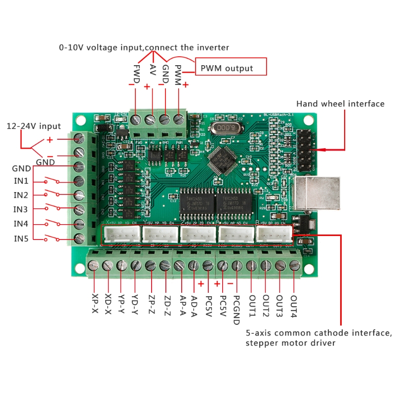

Elimde bir adet VFD015EL21A sürücü var. 0,75 Kw spindle motor çalıştıracak.
Motion control cardda FWD, AV, GND, PWM çıkışları var.
FWD Sürücüdeki hangi klemense
AV Sürücüdeki hangi klemense
GND Sürücüdeki hangi klemense
PWM Sürücüdeki hangi klemense
kart. vfd
pwm. - 10v
avi. - av
gnd. - acm
kart 24v ile besliyorsanız kartın gnd ile sürücünün dcm birbirine bağlayıp karttaki fwd çıkışını mi1 bağlayın
kart 24v ile beslenmiyorsa araya röle koyulması gerek 12v ile besliyor iseniz rölenin bobin uclarına kartın fwd ve gnd bağlayıp açık kontak ucunada mi1 ve dcm bağlamanız gereklidir
Allah razı olsun üstadım.
Tarifinize göre Inverter üzerindeki DCM, ACM ve karttaki GND birbirine bağanıyor.
Yanılmıyorum değil mi?
Inverterdeki ACM ve DCM köprülenmiş oluyor yani.
