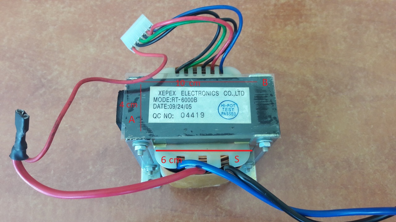

Trafonun kaç wat olduğunu kabaca nasıl anlarız ??
GND-
12 Eki 2016
505
16
Evet arkadaşlar trafonun kaç wat olduğunu kabaca yakın bir değer almak için ne yapabiliriz ????
Mesela resimde ki gibi elimizde trafo var karkas ölçülerini nasıl hesaplıyorduk tecrübeli birisi aydınlatırsa sevinirim....
    23.3 KB · Görüntüleme: 50
şİMDİ Resimdeki trafoya göre göbek 6 cm diğer sacın boyu 4 cm eni : 10 cm ise gücü nasıl hesaplarız ????

yanlış anlamışsın usta sen bizi....
trafoyu kır at nedemek o trafo bizim sermayemiz ben bu trafoların satışını ithalatını ihracatını yapıyorum :D bir abimiz verdi bunu da parayla felan almadım trafonun gücünü öğrenmeye çlışıyorum sadece hepsi bu.
başka bir forum böyle bir şey dediler ama doğrumu bilmiyorum ??
6 lı soket sırasıyla Mavi-Siyah =220 AC girin
Yeşil-Siyah=Yaklaşık 18 volt(1 amper) alırsınız.
3 lü soketten ise; Siyah-Mavi=18 volt (10 amper)
Siyah-Kırmızı=9 volt (10amper)
Mavi-Kırmızı=9 volt (10amper)
yukardaki formüle ve söylediğinz santim ölçülere göre 250w çıkıyor. trafo çok büyük görünmüyor doğrudur bence

teşekkür ederim nasıl hesapladınız acaba banada söylermsiniz ???
Merhaba. Çok değerli gönül yorgunu ustam; ups'lerin renk kodları markaları değiştikçe değişmekte, bu renk çıkış kodlarına göre hangi kablonun hangi renk kodundaki kablolarının tam çıkış karşığı olduğu konusunda ne yazık ki herhangi bir renk kodu standardı bulunmamaktadır. Bu nedenle tam olarak bilemediğiniz ve iyice de emin olamadığınız bu durumlarda, bu ups trafosunun giriş ve çıkış sarımlarının doğruluğunu ancak seri lamba metodu ile (320voltcom 'da ve forumda daha önce bu konu paylaşılmıştı) ortaya çıkarabilirsiniz. Çok kalın telli sarımlar aküden kesintide trafoya ac olarak girecek olan primer kısmı sarımıdır. (Trafo inverter olarak voltajı örneğin 12 volt dc>220 volt ac olarak yükseltirken) Standby'da 220 vac fişe takılı ve kesinti yok iken akü şarj devresini beslerken çoklu kablo demetlerinden ikisi 220 vac'lik (şebekeye) bağlanırken diğer bir çift kablo da aküye şarj için bağlanır.
Trafonun karkas (Dış gövde ölçülerine göre) yaklaşık watt gücü hesabı daha önce bu forumda paylaşılmıştı. Forum içinden gerekli anahtar kelimelerle arama yaparak bu konuya kolayca erişebilirsiniz. Kolay gelsin.

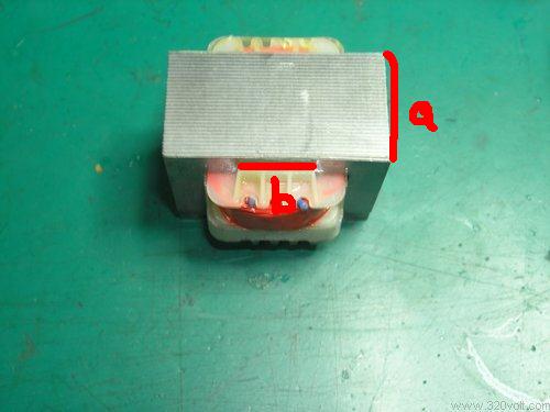

trafo nüvesinin orta ayak kesiti alınır
verdiğin ölçülere göre 4cm kalınlık ve 4cm uzunluk görülüyor
kesiti :
S= 4 x 4 = 16
trafo gücü ise yaklaşık :
P= (S)² = 16² = 256
yani 250 watt dır
