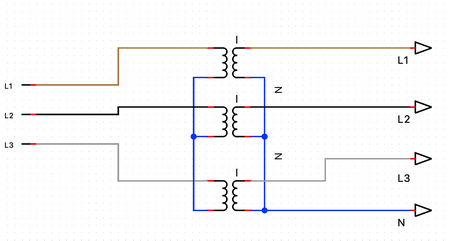

Arkadaşlar merhabalar,
Elimde bir izolasyon trafosu var, özelliklerini alta ekledim. İzolasyon trafosunun giriş uçlarına 3 faz veriyorum ve çıkış nötrü ile toprak yaklaşık 5-7V ölçüyorum. Fakat yük binince -basit bir projektör taktığımda bile- bu değer 70-90V civarlarına çıkıyor. Bu cihazı bir laboratuvarımızı izole etmek için kullanacaktık fakat normalde 1V civarı olan değer bu trafoyu takınca yükseldi ve bir kaç cihazımın da kartları yandı.
Trafo üreticisi ise bunun reaktif güç olduğunu ve üzerinde akım olmayacağını söyledi ama bu cevapları beni tatmin etmedi.
Yine başka bir öneri olarak çıkış nötrü ve toprağı birleştirmeyi söylediler ama o zaman da trafonun ne anlamı kalır ki?
Konu hakkında yardımcı olabilirseniz sevinirim.
    144.5 KB · Görüntüleme: 26

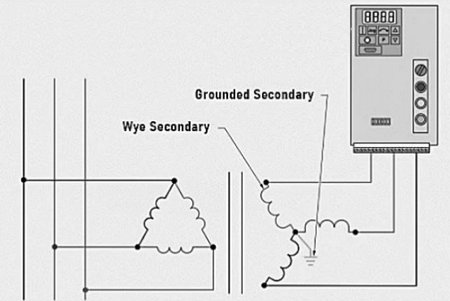

Bir arkadaşımızn başına gelmişti benzer sorun, şöyle çözülmüştü:
Primer Üçgen bağlanıyor, sekonder Yıldız. Biylece Nötr bağlantısı izole oluyor
Ekli dosyayı görüntüle 106166
Ekli dosyayı görüntüle 106167
Hocam ilginiz için teşekkür ederim öncelikle. Yukarıda teknik bilgiler paylaştım fakat daha detaylı bilgi vermek gerekirse girişte ve çıkışta 3 faz 1 nötr klemensim var. Bu durumda trafo Y/Y mi bağlı olur. Fakat üretici firma girişteki nötr klemensini alternatif olarak koyduğunu kullanmama gerek kalmadığını belirtmişti. Ben yine de deneme amaçlı girişe de nötr verdim fakat durum aynı oldu.
Evet, üretici, prinerin üçgen, sekonderin yıldız olduğunu yazmış. Gönderdiğim çizime göre bağlayacaksınız. Primer tatafına konulan Nötr'e bağlantı yapmayın.
Ekranlama(Shield) sargısını Toprağa bağlayın.
