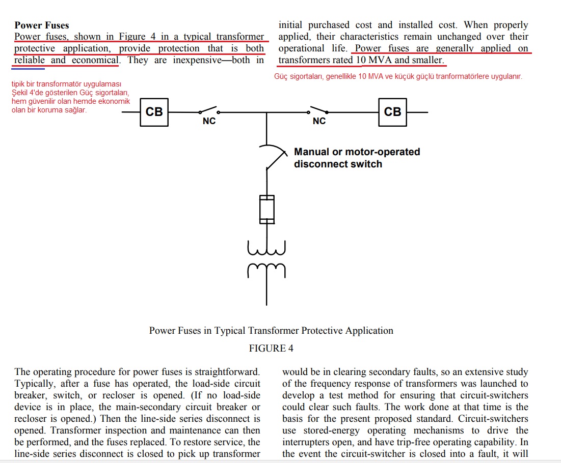

Nitekim bu husus ALMANYA’da yapılan bir dizi deneyde kanıtlanmış ve sigorta ile yapılan korumalarda arıza akımının tepe değerine ulaşmadan kısa süre içinde kesildiği ve trafo kazanlarının patlamadığı tespit edilmiştir.
Sigortaların 10 MVA'ya kadar güvenle koruyabildiğine dair bir yazı.
Sigorta ile trafonun pratikte
korunması imkansızdır.Sigortalı yük kesicisi ile korumada,sigortanın atması halinde,içinden çıkacak pimin,3 fazıda kesecek bir mekanizmayı çalıştıracağı varsayılır.
Her iki metinde(daha başka metinlerde var) sigorta ile korumanın güvenli olduğunu söylüyor, siz korumadığını ve kullanılmaması gerektiğini söylüyorsunuz, buna dair yabancı/türkçe bir kaynak/çalışma paylaşabilir misiniz?
Onların sigortası koruyor olabilir.Bizimkilerin korumadığına onlarca kez şahit oldum.Aşırı akımda neler olduğunu yazmışlarsa,onuda öğrenmek isterim.
En basit kural : Sigorta,cihazı değil,devreyi korur.Benim kaynağım bu.

Hazırlayanların konuyla ilgili yeterince açıklamaları, sigortanın trafoyu nasıl koruduğuna ilişkin hesapları vs'leri mevcut (hem yabancı kaynak hem türkçe kaynak olarak).Bu sigortalar üretilip kullanılıyor.
Bu elemanlar trafoları korumuyorsa yasaklasınlar.
Dolayısıyla sigortaların trafoları korumadığı iddiası, sizin kafanızdan uydurduğunuz bir şey olmuş oluyor.
