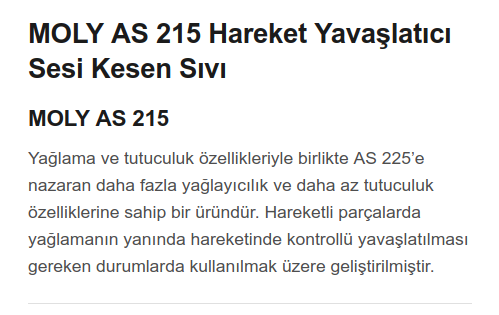

Temizlik için kimyasal kullanılmışsa ve mevcut yağ silinmişse, mekanik aksamın hızlı hareket etmesi kaçınılmazdır.
Bazı aksamlarda yüksek tutuculuk (VİSKOSİTE) özelliği gerekmektedir.
https://www.defakimya.com/shop/ozel-amacli-urunler/moly-as-215/
Bu dediğin pas sökücü. Alakası yok. Makine daha sıfır 1 ay önce aldım. 2 kere içini açtım. İlk defa böyle yapıyor. Kesin bir parçasını yanlış yere takıyorum.
Pas sökücü olduğu nerede yazıyor acaba :D
Kardeşim sorun yağda değil. Mutlaka bir parçayı yanlış takıyorum ama nerde
Parçayı yanlış taksan makina çalışmaz veya aksaklık yapar.
Sesli çalışma konusu farklıdır. Normal madeni yağ kullanılmaması gerekirdi.
