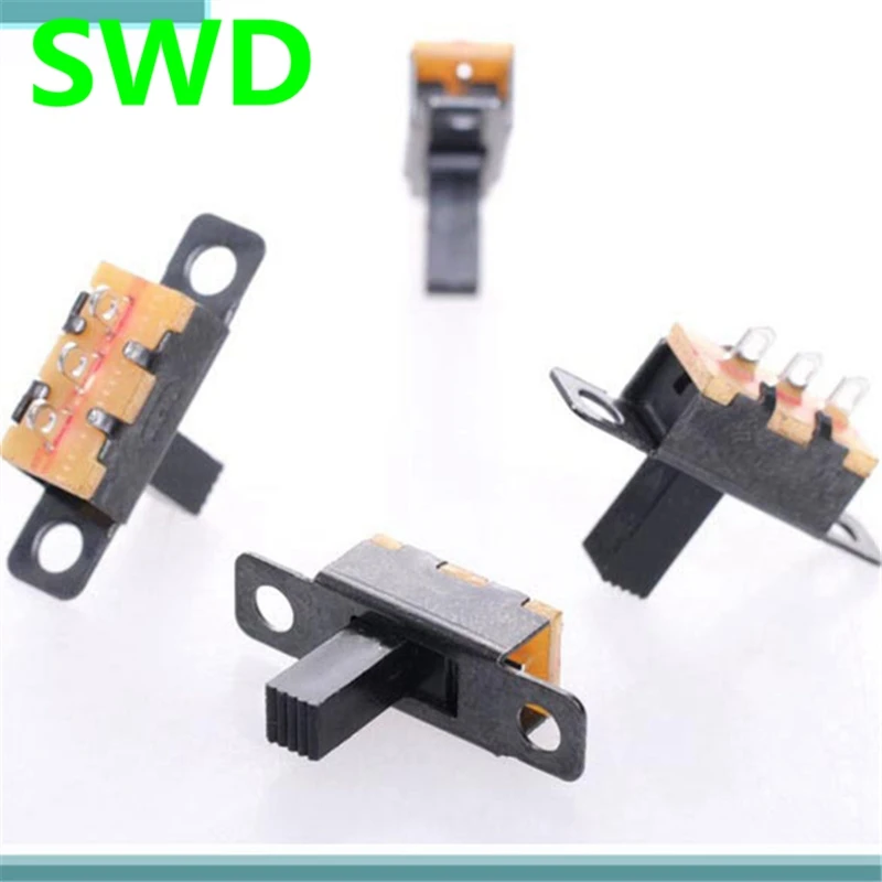

Üstadlar,
Tasarladığım bir üründe aşağıdaki slide switch'i kullanmayı düşünüyorum. Fakat son kullanıcı ürünü olacağından böyle plastik kare bir switchi kullanıcının görmemesi gerekiyor.(tasarım açısından) Dolayısıyla dışarıdan ürünü daha kaliteli göstermek için şu linkte çizimini yaptığım
http://a360.co/2f3l2iY
Şapka gibi bir parçaya ihtiyacım var. Aluminyum veya yüzeyi düzgün pürüzsüz PVC olabilir. Basit bir şey ama bir türlü hazırını bulamadım. Kendi tornam olsa sürekli çok sayıda üretir stoklarım ama başka tornada sürekli bunu yaptırmak da pahalaya gelir. Çünkü bu parçanın bana maliyeti birkaç vida fiyatını aşmamalı. Haliyle uygun bir çözüm arıyorum. tavsiyelerinize açığım. Aslında bu tam @asenyurt 'un konusu. Ama onun kadar zahmetli işlere girebilmemiz mümkün değil.

Resimde yuvarlak sapkali bir parca gozukuyor tornaci isi bu ama ona yakin hazir parcalarda var o amacla yapilmasa bile uyarlanabilir olcu verebilirse cevdet bey
kaç adet lazım ölçüler nedir hassasiyet ne kadar. eğer adetli üretim olacaksa dediğiniz gibi vida maliyetini geçmez ama bir enjeksiyon kalıbı yaptırırsınız olur biter. üretim adedi az ise o zaman sıkıntılı bir ürün
Ölçüler ortalama mini slide switch ölçülerine göre.. Yüksekli 7mm, Delik çapı 5mm, dış daire çağı 10mm. Alttaki çentik gibi geniş kısımın kalınlığı 1.5m..
İlk başta 100 adet lazım. Siparişe göre 500+ şekilde alacağım.
