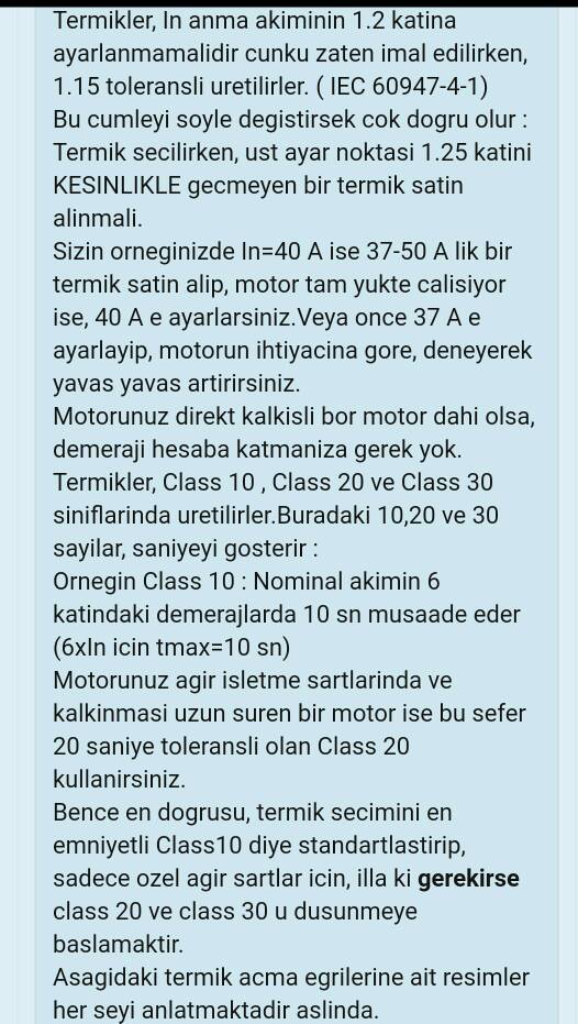

ne kadar fazla kaç katı

Ne kadar fazla kaç katı sorunun cevabı için resimde arkadaşımız güzel açıklamış
