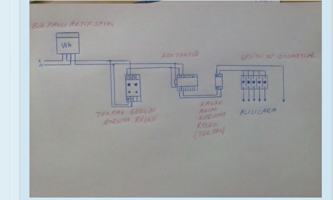

İyi Günler arkadaşlar benim sorum şu ; benim tek katlı müstakil bir dairem var dairem tek faz ile yani mono sayaç ile çalışıyor. sokakta bulunan direkten evime hat geliyor sayaca girmeden evvel bir adet sigorta var sonra sayaç sayaçtan sonra ENTES - GKRC-M2 marka model tek faz gerilim koruma rölesi var onun yanına kontaktör onunda yanına bir adet kaçak akım koruma rölesi koydum. Tesisat sorunsuz çalıştı bi 10 gün sonra klima taktırdım taktırdıktan sonra klima açtım klima 3 saat kadar çalıştıktan sonra gerilim koruma rölesi yandı , 105 tl karşılığında tekrar gidip yenisini aldım oda yandı .sizce sorun nedir? neden röle yanıyor. . Yardımcı olabilecek mühendis ler yada ustalar varmı?

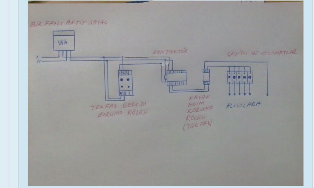

Evin tüm akımı gkr üzerinden geçiyor bu çizimden anlaşılan o.
Kontaktör yanlış bağlanmış.
Hocam bu çizimi yapan, bu sitedeki ELEK MÜH. Kullanıcı isimli bi hocamız .
Ayrıca klima bağlanmadan önce problem yoktu, bağlandıktan sonra gkr yandı - bozuldu.
Peki nasıl yapmam gerekiyor yardımcı olursanız sevinirim
Gerilim korumanın 1 numarasından çıkan kabloyu sadce kontaktörün bobin ucuna bağlayınız. Kontaktörün 1 numarasına da direkt olarak sayaçtan gelen fazı bağlayınız başka bir değişikliğe gerek yok. Klimanın çektiği akım ile birlikte gkr nin kontakları dayanmadı muhtemelen.

Doğru bağlantıyı arkadaşımız paylaşmış
