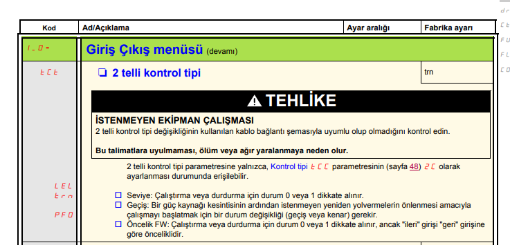

elimde scneider atv 12 invertör bulunmakta bu sürücü ye start veremiyorum sc1 yada scf 4 hatası veriyor motor saplam ölçtüm motor topraklaması mevcut sürücü üstünde tct menüsü bulamıyorum yardımcı olabilirmisiniz
Bir şekilde arızalı sürücün yada gerçekten kısa devre.
Tct menüsüne I\O sayfasından giriyorsun. Dökümanı türkçe okudun mu hiç.

defalarca okudum inceledim bu parametre yok yda bir erden kapalı göremiyorum motor kablosunu çıkarınca zaten direk olarak motor yok hatası veriyor motor kontrol ettim üzerinde bulunan fren sistemini iptal ettim motor rdy pozisyonuna geliyor star bastığımda direk arıza scf1 yada scf 4 arızasına geçiyor
