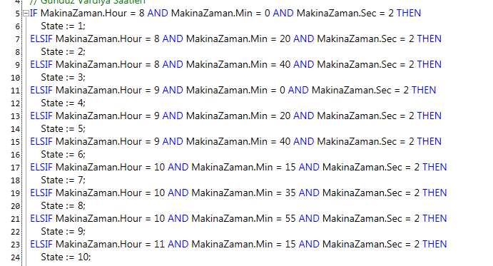

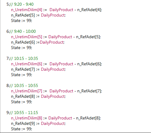

Merhaba.Plc zaman saatini okuyarak,istediğiniz zamana aralığında kayıt tutun.Bir array oluşturun.Boyutunu siz karar verin.Kayıt altına almak istediğiniz bit değiştiğinde anlık saati ve bit durumunu array içerisine yazarsanız bir list şeklinde okuma yaparsınız.Aşağıda omron ile yaptığımız bir uygulamanın resimi var.Burada istenen saat aralığında gerçekleşen üretim miktarını kayıt ediyoruz.İşiniz yarayabilir.İyi çalışmalar dilerim
