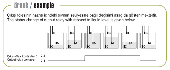

1-üst,2-ara,3-taban propları kuyuya yerleştir
s.s.r bir anahtar üzerinden 220 ver
soto startı iptal et
ssr nin 2numaralı ucundan faz gir 3 numaralı ucundan çıkıp kontaktörün A1 ucuna gir
A2 ucundan nötüre git .
işlem tamam
not :sorun çıkarsa 3 nolu uç ile 1 nolu ucu yer değiştir.
Klemsan firmasının sıvı seviye rölesi ve probları var, eğer depo plastikse alt ve üst limiti algılamak için C probu kullanmanız gerekiyor, depo gövdesi metalse C probuna gerek yok(depo gövdesini pano topragıyla ortak yapın.) Klemsan Elektrik ve Elektronik
