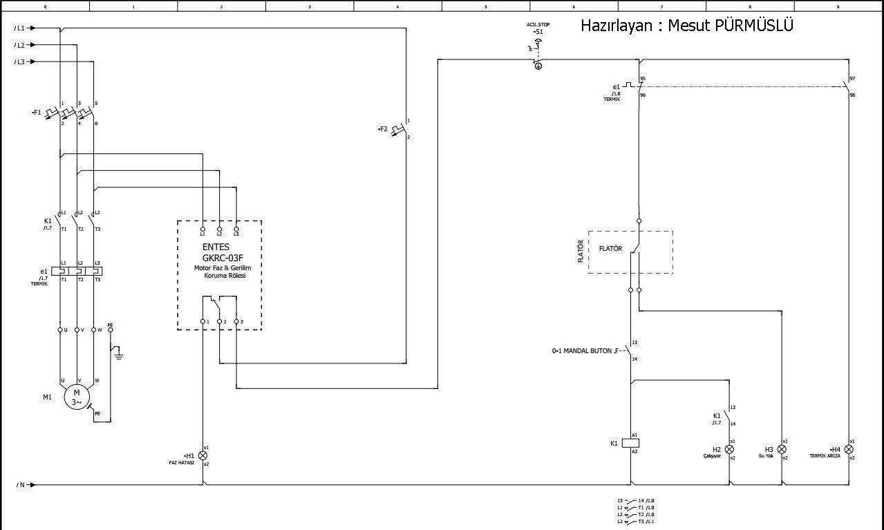

Merhaba arkadaşlar satın almış olduğum yerde kişi elektrik panosunu start stoplu ve dalgıç sorunsuz suyu alıyorum. yapmak istediğim 2 tonluk su tankı alıp damlama sistemi çekmek okulda olacagımdan veya sürekli bahçede olamayacağımdan dalgıç pompa tankta su azaldığında doldurması için. ya sıvı seviye rolesi ya da flatör baglantısı düşünüyorum. sıvı seviye rolesi çok karmaşık geldi ve dolduğunda direkt stopdan elektriği kesiyor izlediğim videolarda gördüm. durunca tekrardan motorun aktif olması için start basılması gerek. flator ile direkt panodan dalgıç pompaya giden kabloyu kesip flatörü baglasam flatörüde tanka ayarlasam calışmasında bir sorun bir sorun olur mu? panoda sürekli start aktif olmuş olacak tankta su azaldığında tanka su basacak doldugunda dalgıcı kesecek bu sekilde yapılırsa yani motora inen kablo üzerinden flatorü baglanılır mı ? veya bu konuda sizin çözümünüz nasıl olur. şimdiden teşekkürler.

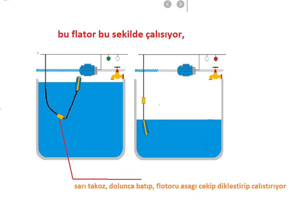

Seviye flotor switch in konumlandırılması dogru yapılması gerekiyor, gayet güzel çalısıyor,,

Flatörü düzgün ayarladığınız sürece problem çıkarmaz ,düzgün sabitleyin flatörü taşma felan yapmasın ,flatörün normalde kapalı kontağından geçirin enerjiyi depo dolunca flatör devreyi açsın motoru durdursun .Flatörü buna göre alın ayarlarıda buna göre yapın,kolay gelsin.

Tankta su dolunca dalgıç pompa duracak, su flatör ile ayarlanan seviyenin altına düştüğünde dalgıç pompa çalışacak.
Panoda start stop butonlarını kaldırıp 0-1 mandal buton kullanacaksın.
Aşağıdaki çizimde gösterildiği gibi yaparsan istenilen çalışma gerçekleşir.
Ekli dosyayı görüntüle 71069
H3 lambası "Tank Dolu" olması gerekmez mi?
Evet doğrudur, H3 sinyal lambasının tanımlaması öyle olması gerekiyor.
