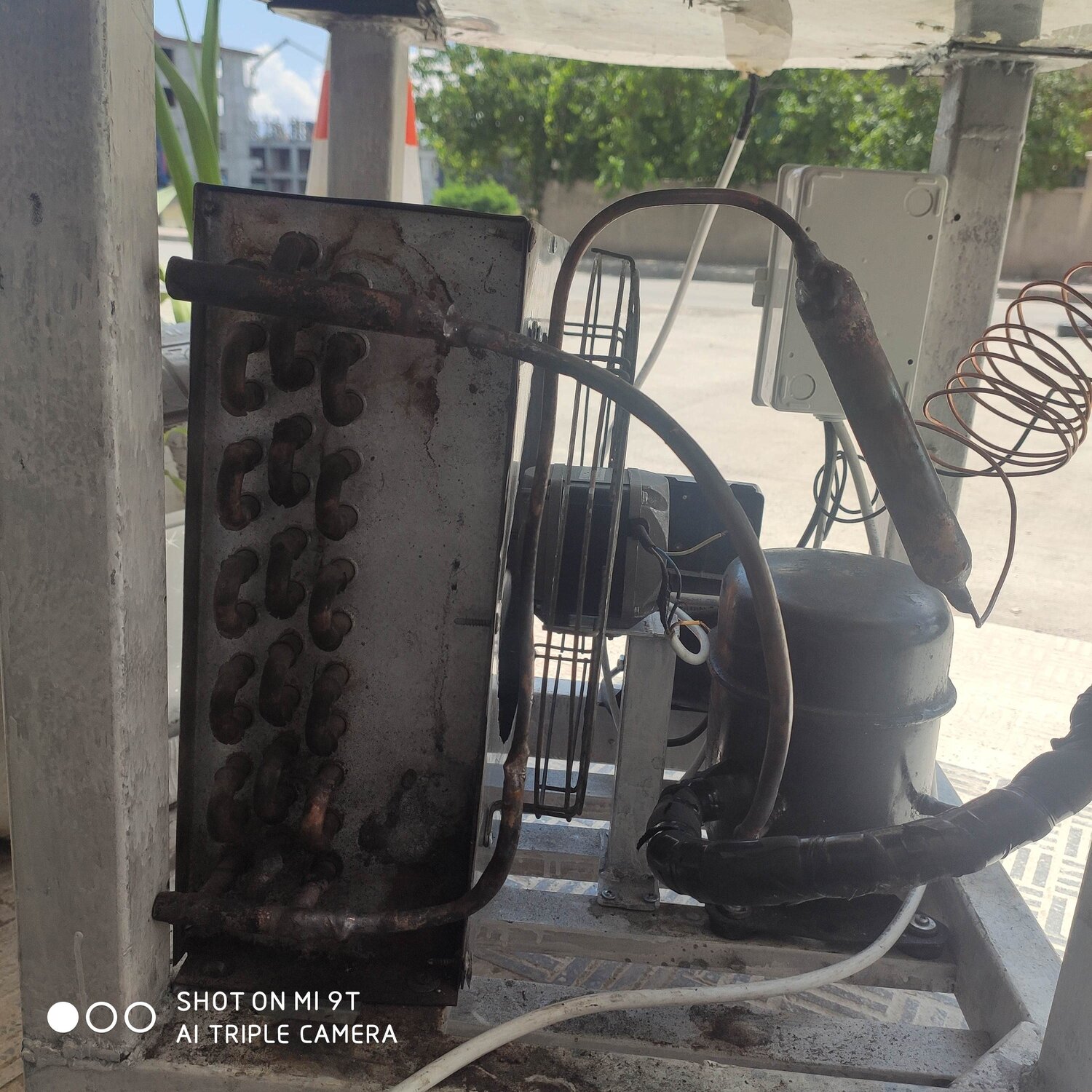

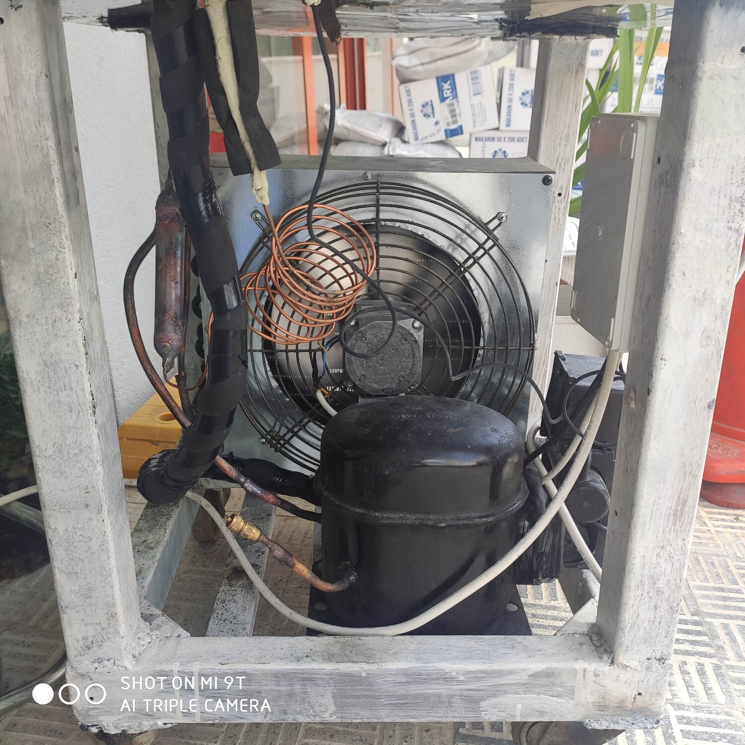

Selamün aleyküm arkadaşlar benim 200 lt süt soğutma tankı nin kazanını aldım motor kısmını kendim yaptım motor olarak yarım beygir ve 1 beygirlik kondenser kullandım bulunduğum bölgede yarım ustalar sayesinde kimseye istediğim verimde soğutma hesabı yaptırmadım. Var olan sistemde 13 dereceye kadar soğutma yaptı ama bana hızlı bir şekilde soğutma yapacak ve en az 5 dereceye kadar soğutma yapması lazım. kılcal da mı yoksa başka bir yerindemi sorun var yardımcı olursanız sevinirim
Var olan malzemeler
200 lt kazan
Yarım beygir motor
404 gaz

yarın usta gelecek basınçları öğrenirim tank ta daire 70 cm genişliğinde ve evaporatör olarak sadece tabanına dairesel döşenmiş boruların üstüne kapatan krom sac ile yapılmış . mutlaka görmüşsünüzdür şarküteirlerin günlük süt sattığı süt kazanları..ve bizim ustaların iyiliğinden kaynaklanan bakır boruları kaynatırken motorun üstündeki etiketide yakmaları.. biliyorum arap saçına dönmüş bir durum ama bu şekildeki malzemelrle en iyi soğutmayı elde etmek istiyorum.
