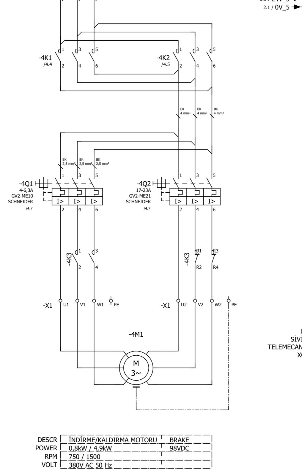

Selamun aleyküm abilerim böyle bir indirme-kaldırma motorumuz var ben sürücü kullanacağım G120c burdaki motor bağlantısını ne yapmam gerekiyor yıldız yapınca 4.9kw mı yoksa üçgen mi yapıcam 0.8kw yazıyor aşağıda resimde motor bilgisi 4k3 kontaktörü çekince motor hızlı çalışıyor aşağıdaki devrede
siz, yıldız veya üçgen dıye bır baglantı yapmıyacaksınız.Hızlı devır ucları olan U2 V2 W2 uclarını sürücüye baglayın.
Fren baglantısını nerden alıyorsa, yıne o röle veya kontaktörü devrede tutun.

Ekli dosyayı görüntüle 102423
İlave olarak da devir yönü değişimi içinde bir kumanda yapmanız lazım. Bunu sürücü ile yapmak daha kolay . Şu anki şemanızın üst kısmı devir yönü değişimi için kontaktör ile faz sırası değiştiriyor .

Teşekkür ederim diğer sargı uçları hangi bağlantıda olacak u1 v1 w2
Teşekküer U2-V2-W2 sürücüye bağlıcam ama diğer u1-v1-w1 uçları napıcam üçgen köprümü yıldızmı
şemada bi bit yeniği var. motorun dahlender olduğu anlaşılıyor ama şema çift devirli motora göre çizilmiş. daha detaylı bi anlatım yapın ve mümkünse motor etiketini fotoğraflayın.
