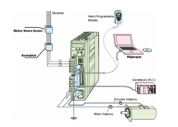

Servo Motor ve Sürücü Bağlantısı ile İlgili Detaylar
Servo motor ve sürücü arasında iki bağlantı bulunmaktadır. Bunlardan bir tanesi güç bağlantısı, bir diğeri kontrol bağlantısı olarak adlandırılmaktadır. Güç bağlantısı; üçü faz ve biri nötr iletkenli olmak üzere toplamda 4 damarlı olan iletkenle yapılmaktadır. Kontrol bağlantısı veri alışverişi için yapılır. Bu amaçla geri besleme elemanı ile RS-232 ya da RS- 485 bağlantı kabloları birbirine bağlanmaktadır. Servo motorun mili ise istenilen sisteme bağlanır. Bunlara dişli kutusu, sonsuz vida ve taşıyıcıyı örnek verebiliriz.
Servo Motor ve Sürücü Bağlantı Şeması
Servo motor ve sürücü bağlantısını görsel anlatımla daha iyi anlamanız için aşağıdaki görseli inceleyebilirsiniz:

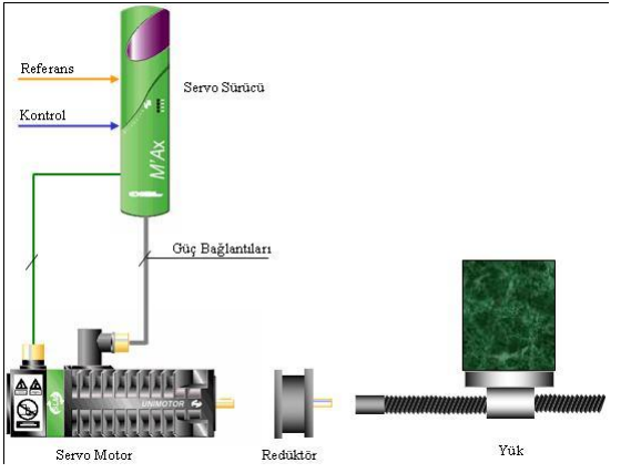

Bir başka servo motor ile sürücü bağlantı şeması gösterimini aşağıda yer alan görsel üzerinden inceleyebilirsiniz:

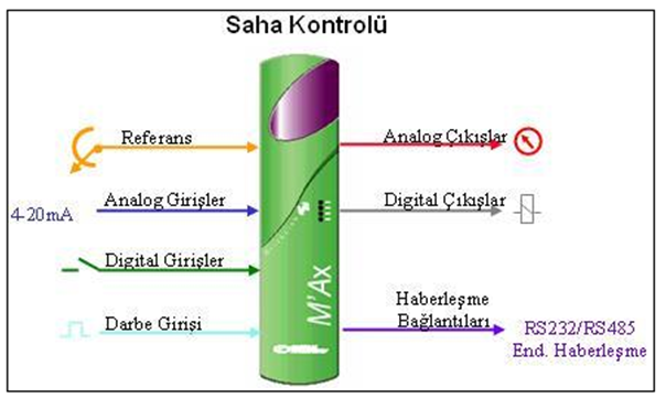

Servo motor sürücüsünün giriş ve çıkış noktalarını ise aşağıda sizler için sunduğumuz görsel üzerinden inceleyebilirsiniz:
