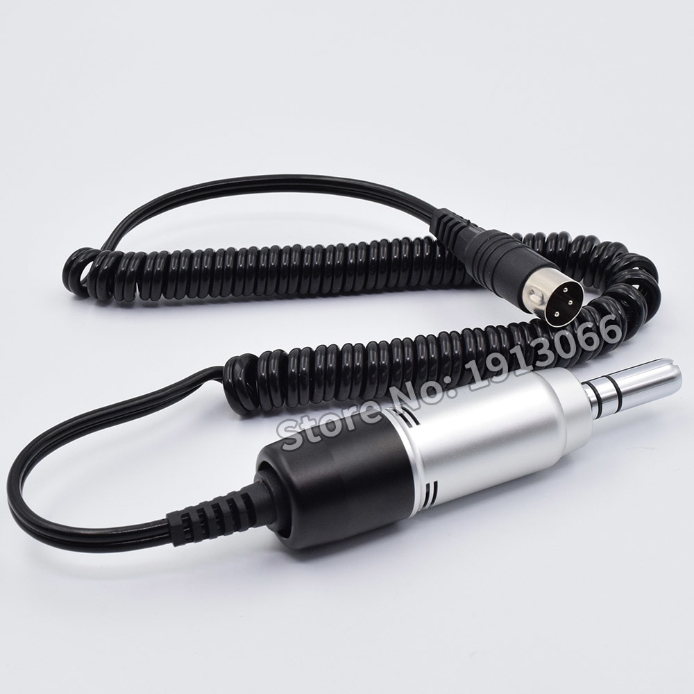

Resimdeki motoru nasıl bi sürücü ile sürebilirim
2 Kas 2018
11
29
Aşağıdaki 30v ve 35000rpm değerlerine sahip motorun nasıl sürüp hız kontrolü yapabilirim yardımcı olabilecek varmı
30 Volt dc gerilim ile çalışıyorsa. 0-30 Volt ayarlı bir dc kaynakla ya da pwm kontrollü bir motor sürücü ile potansiyometre kullanarak hızını ayarlayabilirsiniz.
Evet 30v dc fakat ben bu micromotor denilen motorun tam olarak çalışma prensibini anlamış değilim fırçasız dc motor olarak kabul edebilirmiyiz yapı olarak eğer fırçasız dc motor olarak kabul edersek hızınıda görüntüleyebileceğim bir sürücü tasarlamak istiyorum en iyi hangi mikroişlemci ile yapabilirim bu işi
Ne tür motor olduğunu anlamak için datasheetine bakmak lazım. Ona göre de bir motor sürücü ve arduino ile sürmek için çalışma yapmak lazım. Elde fiziki olarak olmadan ya da datasheeti olmadan yazdıklarımız afaki olur.
elimde benzer bir motor var fakat motorun cinsine karar verebilecek bilgiye sahip değilim datasheet konusuna gelince hiçbiryerde micromotor datasheeti bulamadım
çok karmaşık bir devresi olmasa gerek, el kadar kutuyla dört tane birden ayarlanabiliyor burada
Devre karmaşık ya da değil önemli değil. Motorun yapısı bilinmiyor ki ona göre sürücü tasarlansın.
3 faz girişi olduğunu ve dc gerilimle çalıştıgını düşünürsek fırçasız dc olarak kabul edemezmiyiz
Motorun fırçasız dc motor olması muhtemel ancak 3 ucu olan her motor fırçasız dc motordur demek yanlış olur.
peki motoru parçaladıgımda statorun alt kısmını göremesemde üst kısımda sargılar rotorun ise sadece düz metalimsi bir mıknatıstan oluştugunu söylesem fırçasız oldugu konusu kesinleşmiş olurmu
