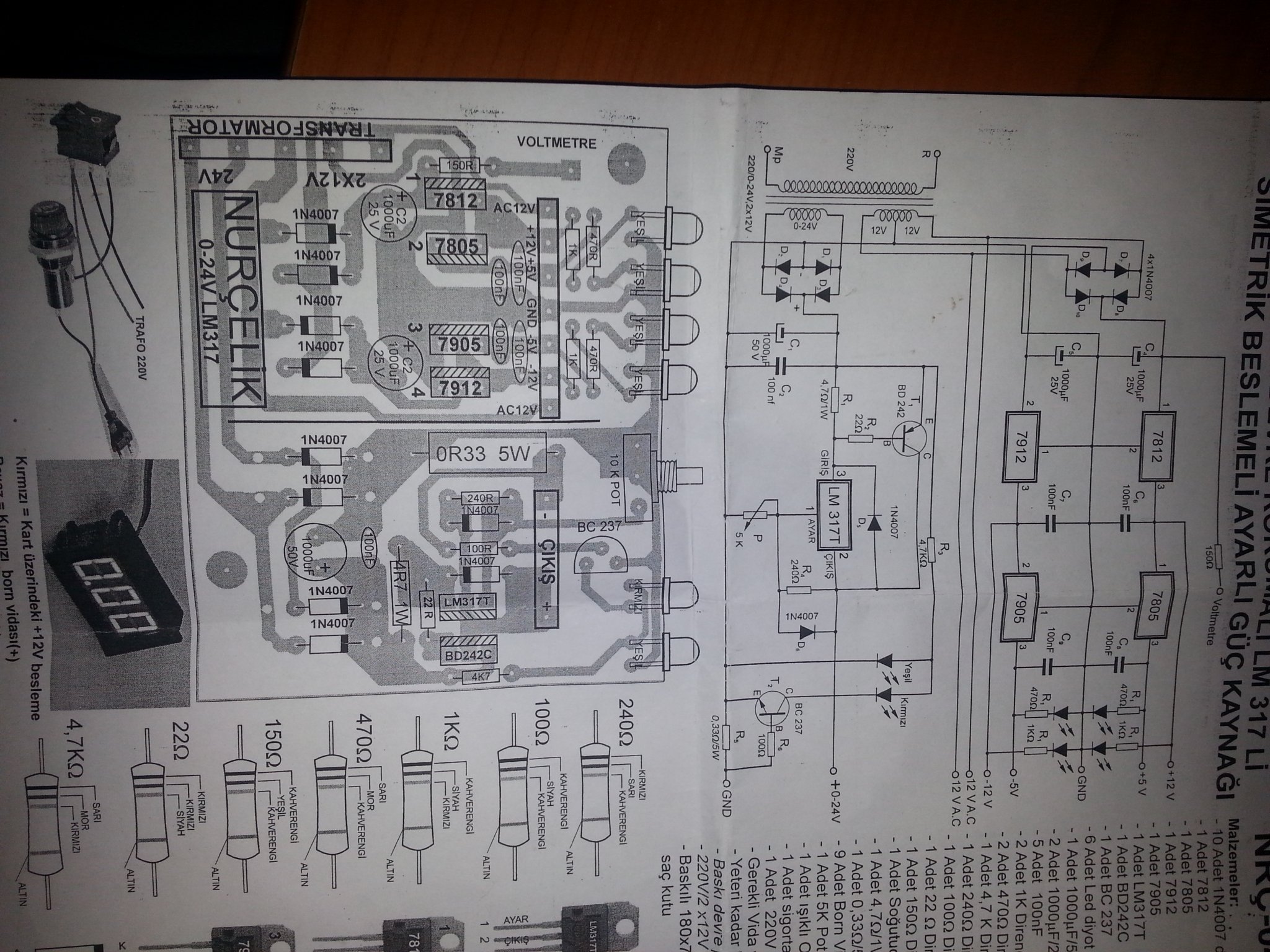

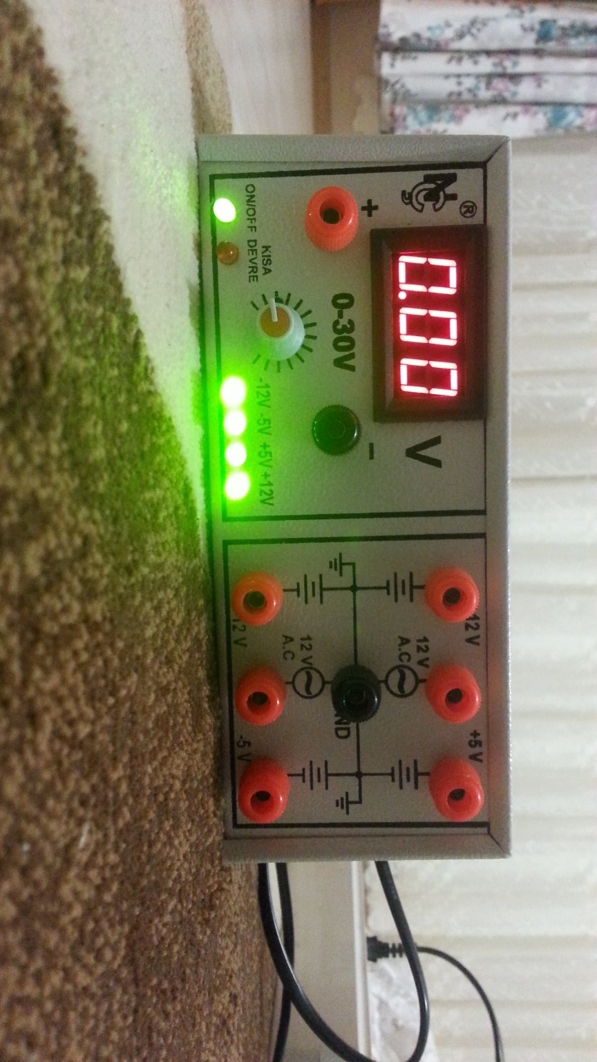

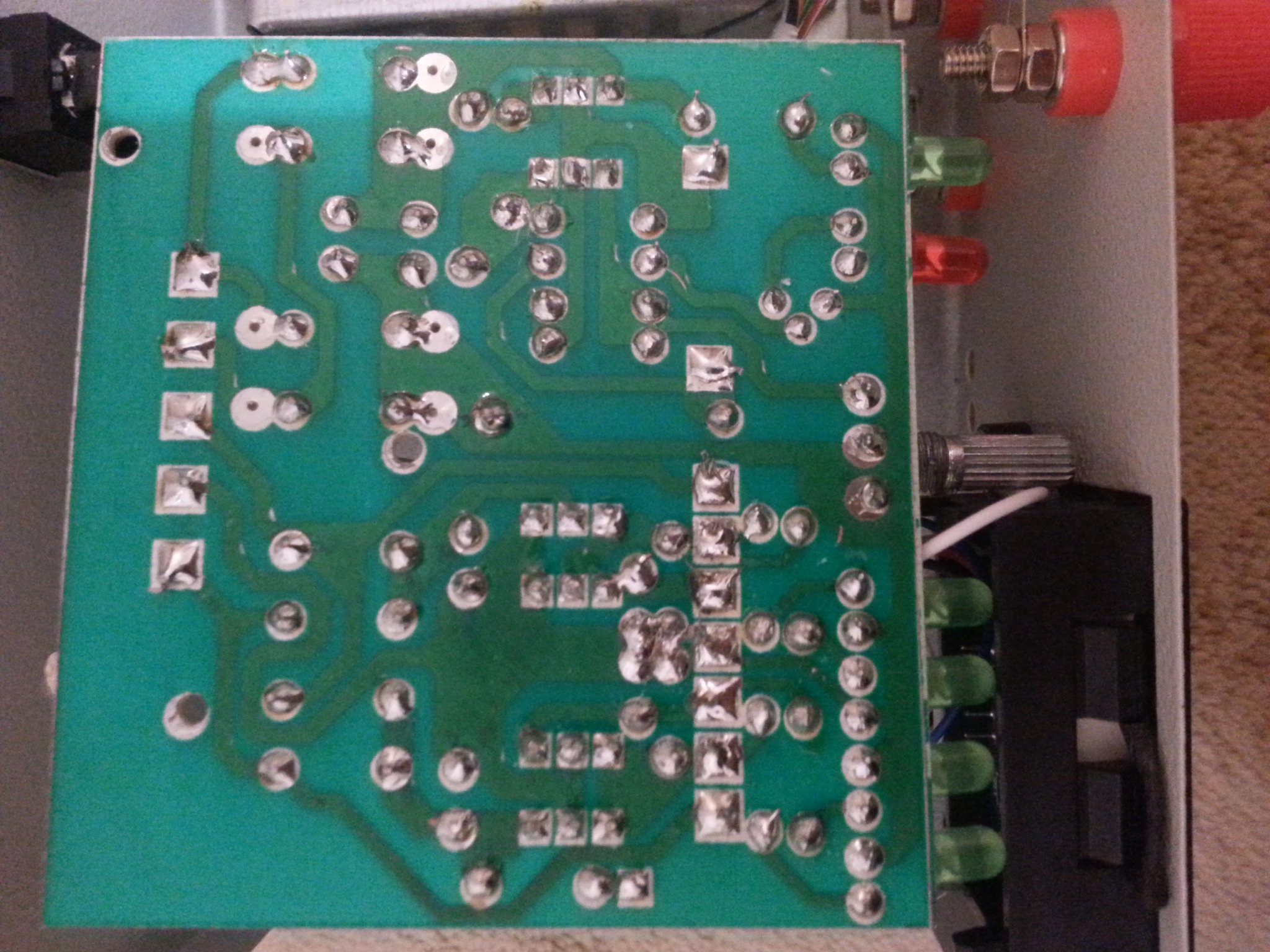

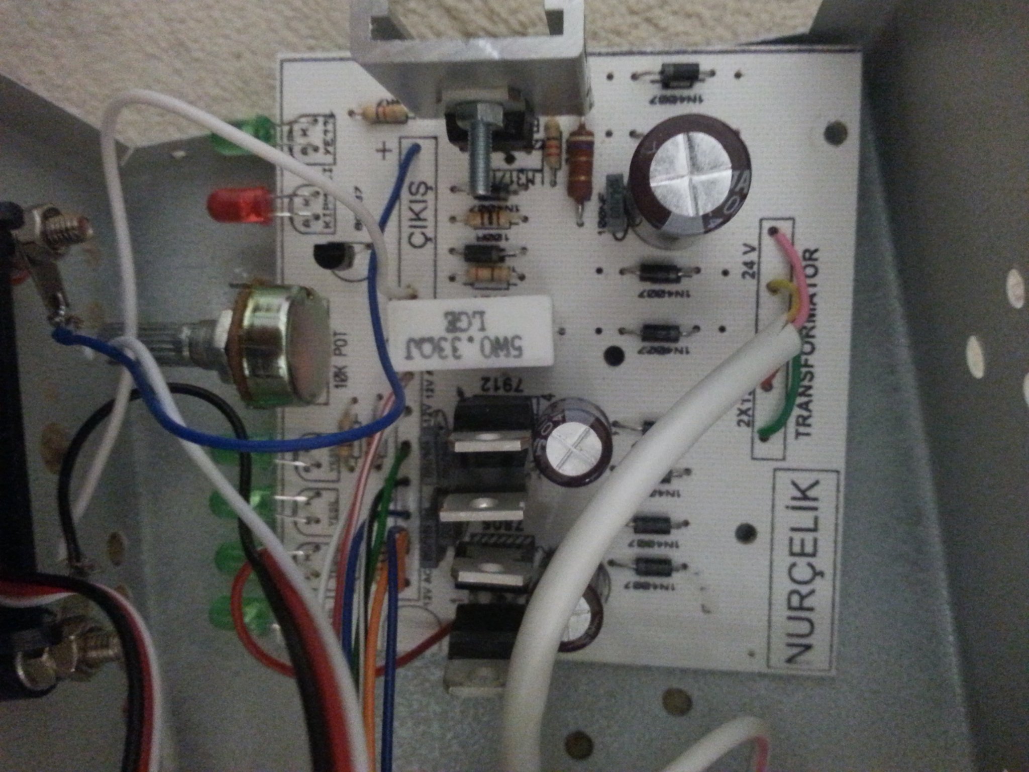

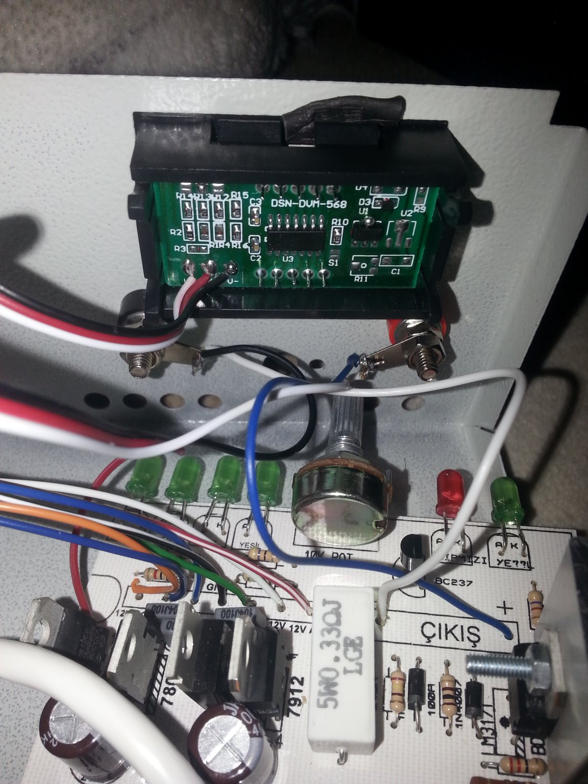

Elektroniğe Girdiğime Pişman Oldum Desem Yeridir Bi Güç Kaynağı Yaptım Ama + - Çıkışlarına Gerilim gelmiyor Sağ Taraf Çalışıyor Display Olan Yer Çalışmıyor Sorun Sizce Nedir

Şunu Unutmuşum

Sorununuz anlayabildiğim kadarıyla LM317 voltaj regüleli kısımda. Voltaj tamamen ekranda olunduğu gibi sıfır sanırım. İlk kez kurulan bir devre olduğu için sorun her yerde olabilir.
Önce ilk baştan LM317 devresinin parçaları doğru yerlerdemi ve doğru yöndemi kontrol ediniz. Sonra multimetre ile LM317 ye gelen DC voltajı kontrol ediniz. Potansiyometreyi devreden ayırıp ölçü aleti ile üzerindeki değerlerde çalışıyormu kısıp açarak test ediniz.
Basit bir devre ama elektronik bilginiz ne derece bilmediğimiz için ön bu kontroller yapmanızı tavsiye edeceğim.

Bu devreyi arkadaşımız yapmışsa, elektronik bilgisi iyi demektir. Tertemiz olmuş..
Devre hazır devre demonte kit anladığım kadarıyla. Arkadaşımız bu nedenle sorun yaşıyor sanırım.

Potansiyometre Çalışıyor Onu Kontrol Ettim LM317 Arızalı Sanırım Çünkü Yeri Felan Doğru Değiştirip Yarın Yeniden Bakayım
LM317 Sağlam Potla Ayarladığımda Akım Değeri Değişiyor
Nasıl yani nereyi ölçtünüz siz sağlamlık için?
T1 isimli BD242 yi devreden söküp tekrar denermisiniz lütfen..
