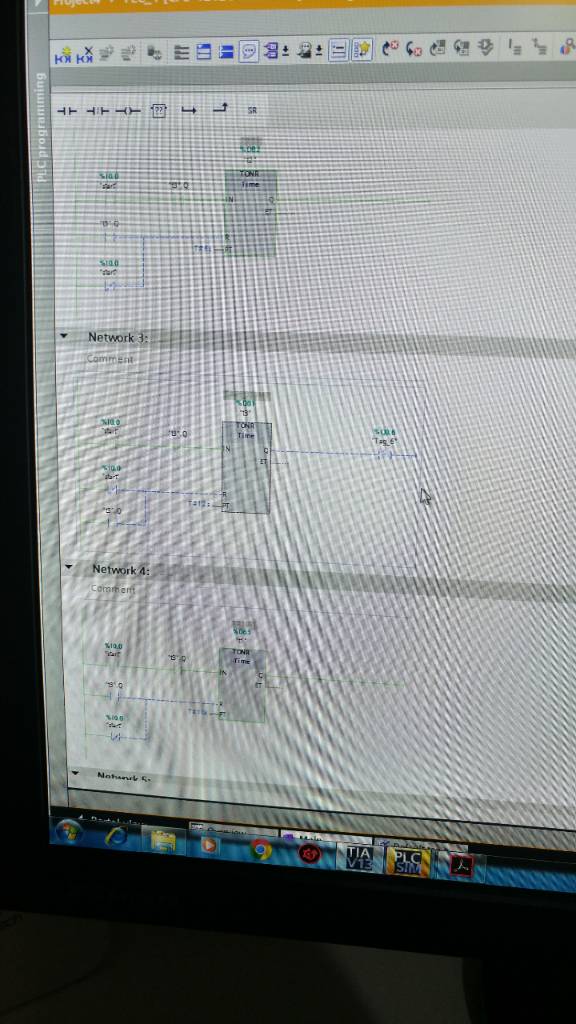

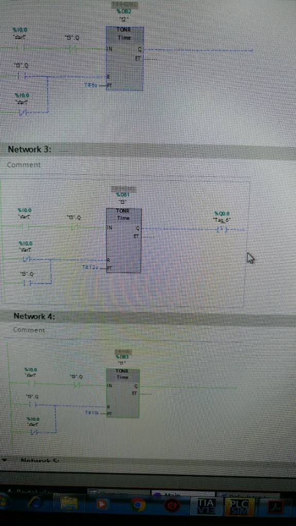

Merhaba bir sorunum şu;
Resimdeki 12sanıyelik t3 timer ın kontagı t2 resetleyebilirken t1 i resetlemiyor.sebebi nedir yardımcı olabilirmisiz?
resim maalesef çok kötü çıkmış hiçbirşey belli olmuyor.
Yardımcı olursanız cok sevinirim bir türlü çözemedim sebebini.12naniyelik timer cıkıs verince diğer timerlar resetlensin mantığıyla bir deneme olusturdum.12saniyelik timerı son networke alınca diğer timerları resetliyor.en üst networke alınca hiç birini resetlemıyor.ikinci networke alınca üstteki timeri resetliyor.alttakini resetlemiyor.
Resmi çok net görememe rağmen anlattıklarınıza dayanarak zaten cevabı konu başlığında vermişsiniz.
PLC programlarında tarama sırasına bağlı olarak işlem önceliği vardır.
PLC taramayı normal bir kitap okur gibi yukarıdan aşağı ve soldan sağa doğru yapar ve bu sırayla işlemleri gerçekleştirir ve takip eder. Anlattıklarınıza bakılırsa sizde böyle bir durum yaşıyorsunuz.
Cevabınız için teşekkürler fakat bu mantıga göre bir alttaki networkte bulunan timeri resetlemesi gerekirken üstteki networkte bulunan timerı resetliyor alttakini resetlemiyor
Çünkü T3 timerini kendi kendini start ve reset için kullanmışsın. T3 timerin Q çıkışı 1 olur olmaz kendini resetlediğinden dolayı alt satırı çalıştırmaz. Anladığım kadarıyla T3 timeri ile 12sn de bir pals üretmek istemişsin.
Programı STL'e çevirip paylaşabilirmisin.
Eve gecince paylasırım.evet kendini reset için kullandım.aynı zamanda diğer timerları resetlemek içinde kullandım.ama üst networkteki timerları resetliyor sadece.t3 timerı en alt networke alırsam sıkıntısız calıyor sistem.mantık nedir anlamadım
Bulunduğu networkte kendisini resetlediğinden dolayı alt networklerde resetlememsi gayet normal tarama sırası diye birşey var PLC kanunudur bu üstte kensini resetledeikten sonra alttakileri nasıl resetledin.
PLC alt satıra geçtiğinde bakıyorki bahsedilen timer resetli zaten OFF olmuş daha nasıl resetleyecekki bunu
