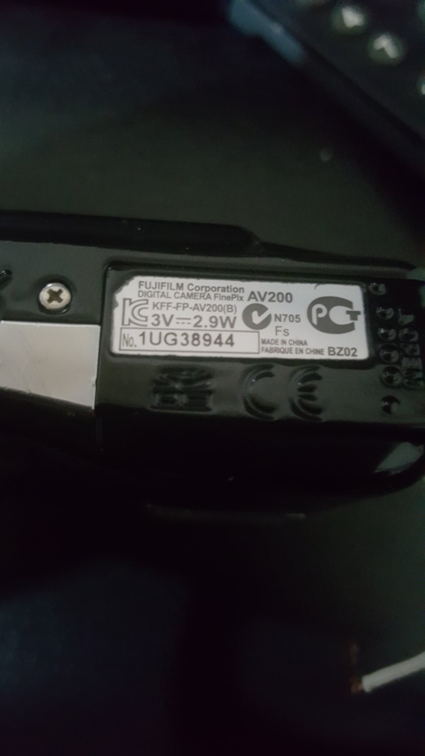

2×AA Pil ile çalışan bir kameram var ,bunu fişe bağlamak istiyorum pil yetmiyor. Sanırsam 3 voltluk bir adaptöre ihtiyacım var. adaptör önerileriniz var mı acaba ?
(Fotoğrafta değerler yazıyor)

Daha önce de konusu açılan bir konu! 1A adaptör işini görecektir 5v cep şarjına 2 adet 1n400x serisi diyot bağla!
Farketmez!
(eksi)- ile makinanın arasına 1n4148 koyucam bi tane , artıyıda düz normal bir şekilde bağlayacağım sadece ..(umarım anlayabilmişimdir)
HAyır artıdan çıkana 2 adet seri 4000 serisi bağla makinaya ver makinadan çıkan - uç ile besleme eksisi arasına 4148 bağla.
(çok soruyorum ama ben biraz cahilim bu konularda yardımcı olursanız sevinirim.)
seri 4000 serisi dediğiniz diyotun tam adını bilmiyorum ,google a yazdım da çıkmadı ..
4000 serisi =1N400X (silisyum diyot) diğeri başka!
