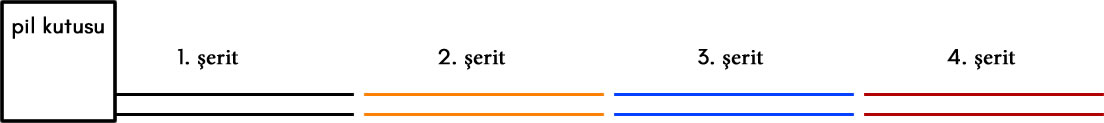

Elektrikçilerde satılan 10 metrelik "peri led" adı verilen lambalardan 4 tane aldım. Her biri 3 adet 1,5 Voltluk AA pil ile çalışıyor. Bana yekpare toplamda 40 metre şerit gerektiği için, ilk şeridin ucuna, diğerlerinin pil kutularını kesip sadece şeritleri sırasıyla ekledim. (Zaten 2 telden oluşuyor şeridin kendisi, sanıyorum ki her birini uç uca ekleyerek paralel bağlamış oldum?)
Şeritteki ilk 10 metrelik parçanın kendi pil kutusunu üzerinde bıraktım. Şu anki durumda, ilk iki şeridin ışıkları parlak, son iki şeridinkiler epey soluk yanıyor.
Hem sürekli pil değiştirmek gerektiğinden, adaptör bağlayarak çalıştırmak istiyorum, hem de şeridin üzerindeki tüm minik ledlerin aynı şekilde parlak yanmasına ihtiyacım var. Kaçlık adaptör bağlamak uygun olur, yardımlarınızı rica ediyorum.

Tüm + ve tüm -'ler bir arada değil. Yaptığım bağlantının resmi şu şekilde:
Şeritlerin üzerinde de bir bacağı bir kabloda, diğer bacağı öteki kabloda olan küçük ledler mevcut.

Bu durumda besleme yerindeki ledler güçlü yanacaktır 4. şeridin olduğu yer zayıf. önlemek için ya iki uçtan besleme yapacaksın yada her ek noktasından. Umarım bu arada pil kutusunda sürücü yoktur. var ise mutlaka kullanılmalı. Yoksa ledler ısındıkça daha çok amper çekip bozulacaktır.
Cevaplar için çok teşekkür ederim. Bu durumda, ~5 Voltluk ve yüksek amperli bir adaptör işimi görecektir anladığım kadarıyla.
