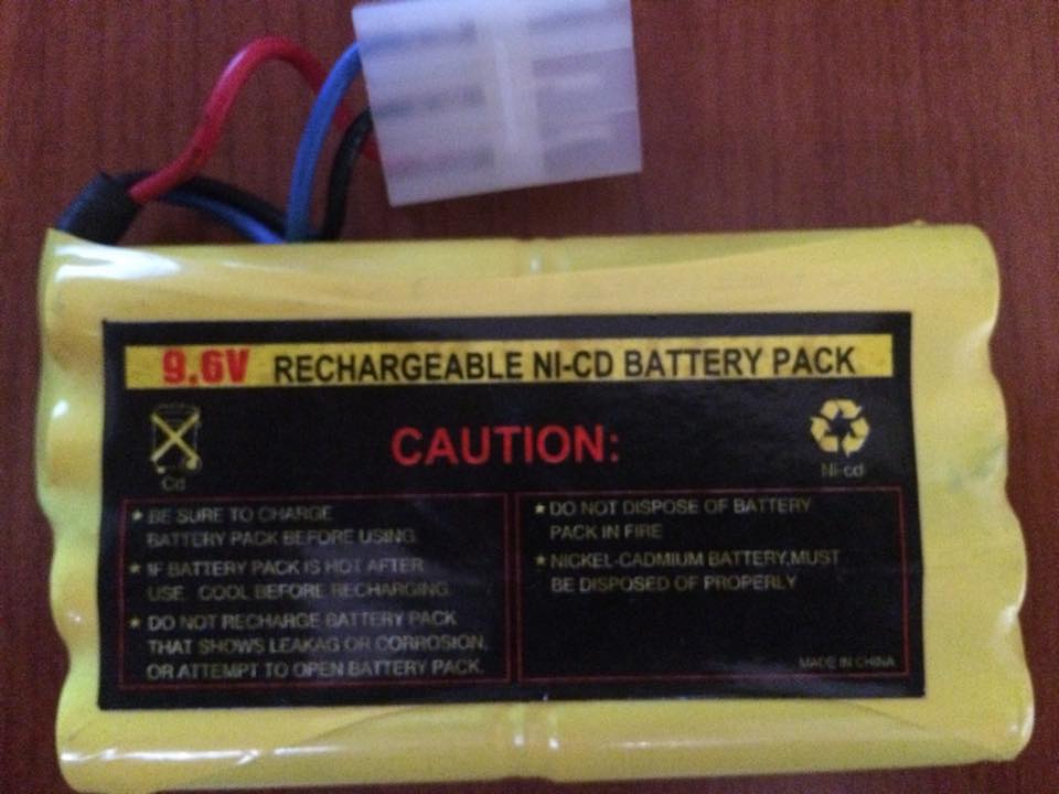

Yıllar önce aldığım uzaktan kumandalı arabanın içinde bu pilleri buldum . Ortalama 8 yıl olmuştur bunlar alınalı ve şuanda adaptörüde yok . Kullanmam doğru olur mu ? Ömrü tüknmiş midir acaba ?
Eğer kullanmamda bir sıkıntı yoksa nasıl şarj edebilirim ?
Şimdiden teşekkür ederim :)
Kumandalı arabanın içinde şarj ünitesi de olmalı.Onunla şarj edebilirsiniz.
Arabada bu şekilde şark edebileceğim bir yer yok malesef :(
9.6 v ni-cd şarj cihazı diye arat bişeyler bulursun.
Çin malı olduğu bir gerçek, ikinci mesele li-ion olmadığı için bunlarda hafıza etkisi var tam tüketilmeli öyle arj edilmeli bir de uzun süre yatması şarjsız kalması ömrünü bitirir diye biliyorum, geçmiş olsun yine de şansını deneyebilirsin.
Ni cd piller ortalama 60 ma ile sarj edilmelidir. Lm317ile sabit akim devresi kurabilirsiniz.
12 yada 14 volt ile besleyip sabit akim devreai ile batarya voltajini takip ediniz. Pil voltajinin biraz uzerine ciktiginda sarji kesip sarj tutup tutmadigina bakiniz.
Sahsi fikrim sarj tutmayabilir. Pilleri yenilemenizi oneririm.
