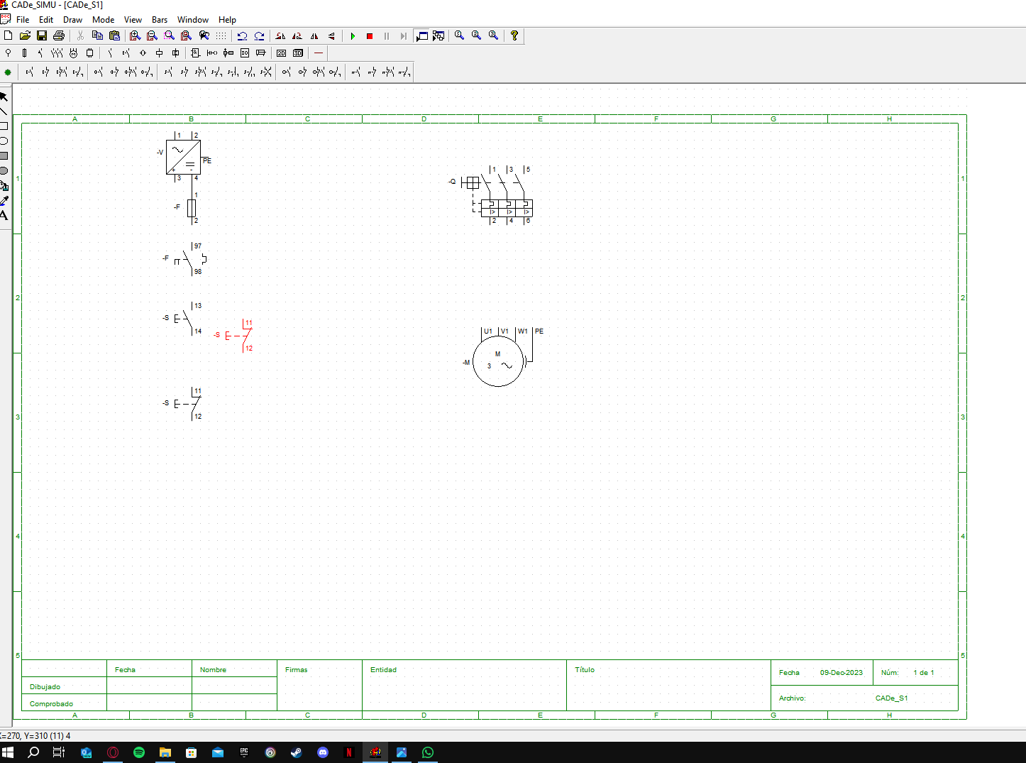

Merhaba. Ben 10. Sınıf öğrencisiyim Atölye performans ödevi verildi ama bir türlü devreyi kuramadım. Bilen biri yapmam için yardım edebilirmi Fotoğraf olarak senaryoyu bırakıyorum. Şimdiden Teşekkür Ederim.
Sistemde 1 Adet Asenkron Motor Vardır. Motor Gücü 0.8kW'tır.
3 adet start butonu ve 3 adet stop butonu bulunmaktadır.
3 fazlı asenkron motorun 3 ayrı yerden çalıştırılıp durdurulması gerekmektedir.
Motor çalıştığında yeşil lamba, motor çalışmıyorsa kırmızı lamba yanacaktır.
MKŞ Atarsa motor duracaktır.
Cok cok basit birsey.ben biraz ip ucu vereyim tek bir motor nasil calisiyorsa aynisi sadece paralel bir baglamti seri bir baglanti olacak.
Örnek:Bir pastane icin yürüyen bant yapiyoruz ilk abimiz bir pasta yapiyor daha sonra pastayı .bandin üzerine koyuyor start butonuna basiyor.baska odaya o pasta bant ile gidiyor 2. Odada abimiz stop butonuna basiyor bandi durdurup pastayi aliyor üstune süsleme ve cikolata döküp pastayi banda geri koyuyor ve start butonuna basiyor pasta 3 bir odaya gidiyor oradaki abimiz stop butonuna basiyor pastayi alip paketliyor daha sonra banda geri koyuyor star butonuna basiyor bant 4 bir odaya dogru gidiyor.
@kızagan üyemizin de dediği gibi kapıları öğrendiniz mi bilmiyorum ama( ve kapısı veya kapısı) birden çok yerden başlatmak istersen paralel buna veya deniyor. Birden çok yerden durdurmak istersen seri bunada ve kapısı deniyor.
