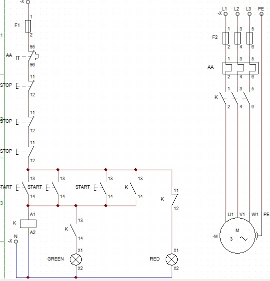

Merhaba. Ben 10. sınıf lise öğrencisiyim Atölye dersi için hocam performans ödevi verdi ama ne kadar uğraşsam da bir kısımdan sonra yapamadım gereken bütün her şeyi yaptım ödevimi tamamlayıp teslim etmem için tek gereken devre şeması çizimi. Rica etsem yardımcı olabilir misiniz ?
Senaryo
Sistemde 1 Adet Asenkron Motor Vardır. Motor Gücü 0.8kW'tır.
3 adet start butonu ve 3 adet stop butonu bulunmaktadır.
3 fazlı asenkron motorun 3 ayrı yerden çalıştırılıp durdurulması gerekmektedir.
Motor çalıştığında yeşil lamba, motor çalışmıyorsa kırmızı lamba yanacaktır.
MKŞ Atarsa motor duracaktır.

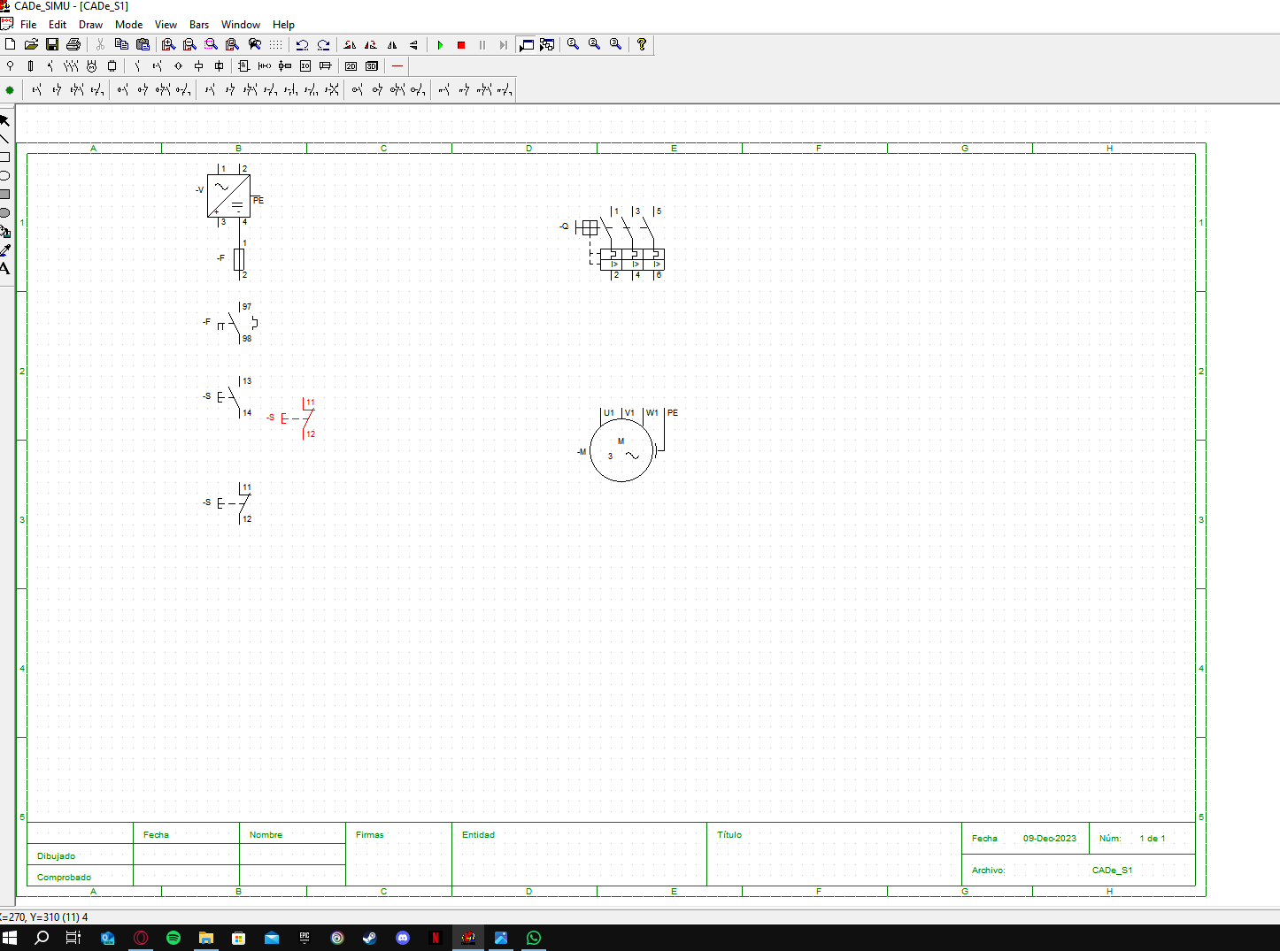

ekledim resimlerde var normalde devre şemalarını temrinlerde verip bizden şemayı panoya kurup hatasız çalıştırmamız isteniyor. sadece pnömatik'te 1 kere bakmadan devreyi çizebilmiştim ama kumanda plc biraz daha zor geliyor hiç alıştırma yapmadan performans ödevinde çizmemiz istenince takıldım kaldım.

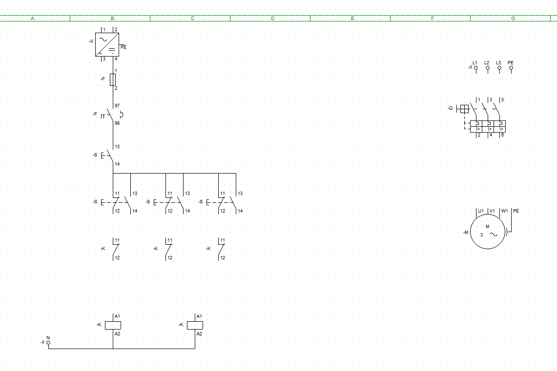

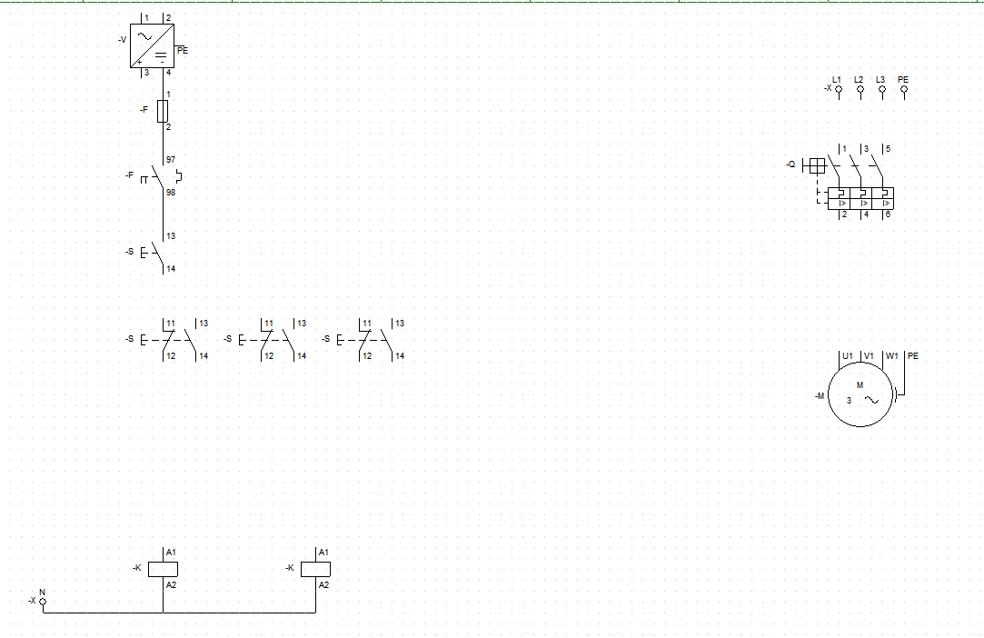

Sigorta mkş ve ilk anahtara kadar yapabiliyorum benden 3 tane start stop istendiği içinde no-nc no-nc no-nc diye direkt ekledim emin değilim ama onda bir sorun yok gibi sadece kalan kısımları yapamadım
Son olarak bu kadar yapabildim tamamlayamıyorum ve doğrumu çokta emin değilim açıkçası. Yardım edebilecek olan lütfen yardım ederse çok sevinirim.

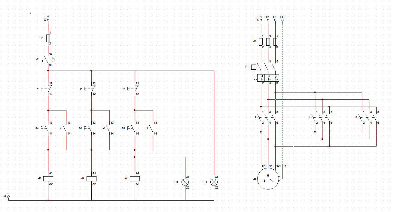

Pc dekı çizim proğramımda sorun var. Düelirse çizerim. Bu arada, stopları birbirine seri, stratlarıda paralel bagla.
hocam devreyi yapabilmiş miyim acaba yanlış varmı diye bakabilirmisiniz.
    17.4 KB · Görüntüleme: 340
Böyle daha iyi olur.
