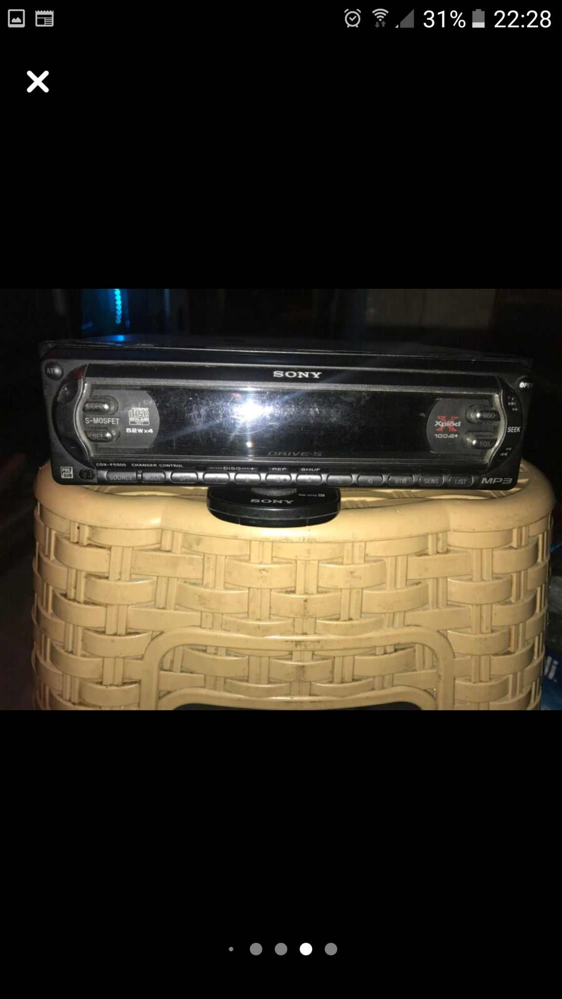

Aracımda bir oto teyp var Sony CDX F5500 marka, bu teyp iyi güzel hoş elden çıkartamayacağım ve hatıra sebebi ile yeni teyp takamayacağım için kullanmak zorundayım (rahmetli blederim den kalam ).
CD kısmı çalışıyor lakin çok sıkıntılı bir durum yazdırması saklaması gibi, USB ile ya da AUX yolu ile kullanmaya çalışmak istiyorum.
Teybin arkasında AUX çıkışı bulamadım bir fikriniz var mıdır uygun maliyetli kolay ve basit bir yöntem.
CD chaner araştırdım, eski bir akıllı telefon alsam daha mantıklı olacak düşüncesindeyim.
Elim anahtar tutar, lehimde yapabilirim yorum ve önerileriniz için şimdiden teşekkürler.

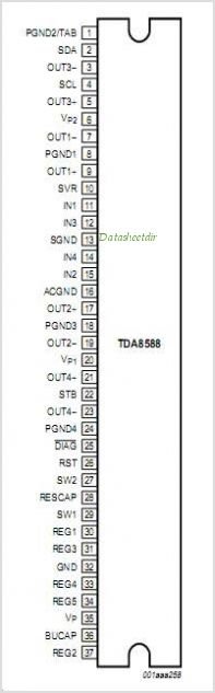

Teybi sök icinde ses entegresi var onun numarasini google a yaz datasheet inden in yazan bacagi bul aux un orta bacağı oraya gnd si de aux un dış kismina gelecek eksi yani

Tda 8588 amfi entegresi görünüyor icinde onun resmi atar misiniz
Anfi 4 köprü bağlantılı çıkış 4 girişli. Datasheete göre pinlerden 11 giriş 1, 12 giriş 2, 13 şase, 14 giriş 3, 15 giriş 4. Muhtemelen giriş 1 ve 2 ön kapı 3 ve 4 arka kapı hoparlörlerine. Sağ sesi örneğin 1 ve 3, sol sesi 2 ve 4 nolu girişlerr bağlayarak kullanabilirsin ama önce deneme yap bak bakalım hangi hoparlörden ses geliyor ona göre sol iki sağ iki şeklinde bağlarsın.

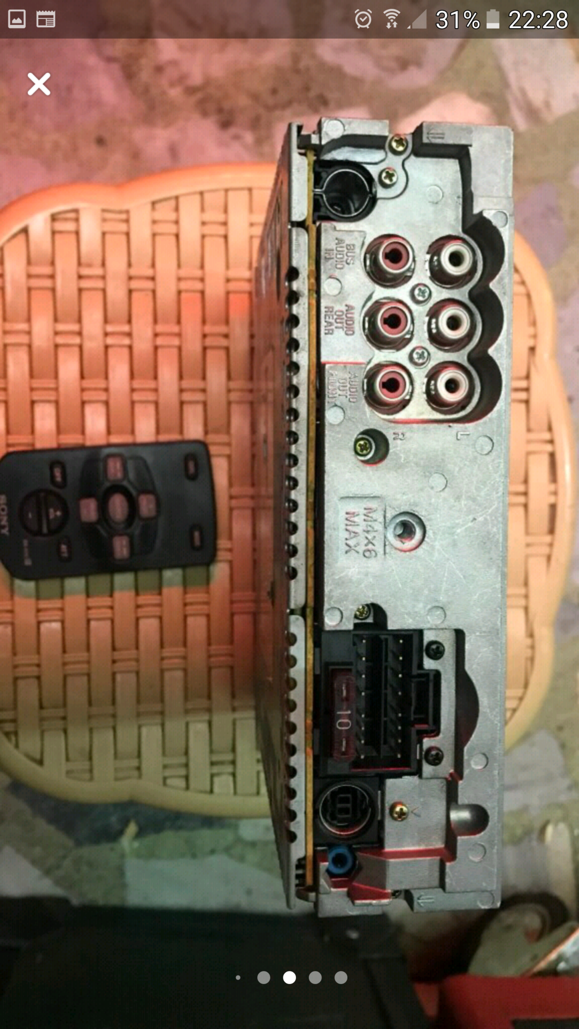

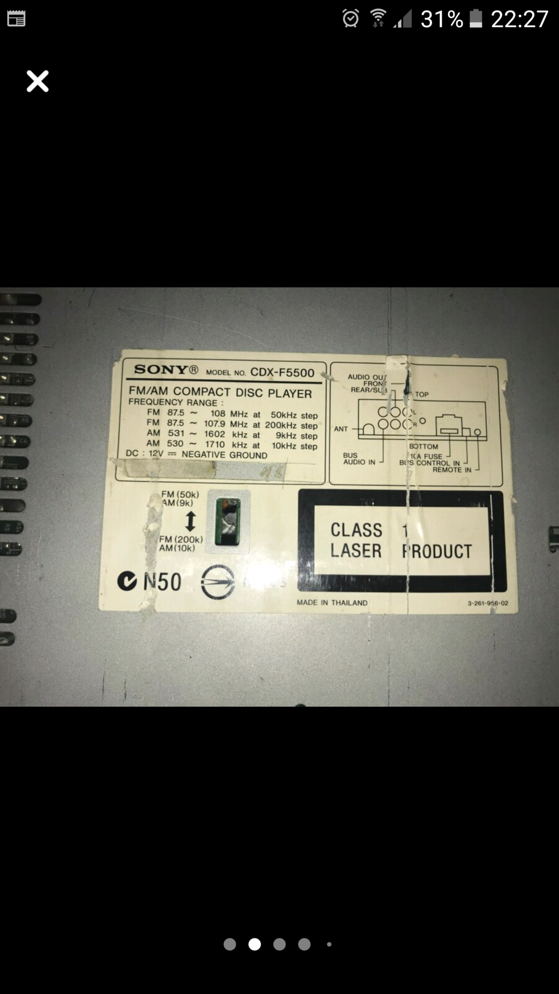

solda tos giriş var bus in yazan oraya takacaksın. tos 3,5mm dönüştürücü hazır kablo var toslar arkaya 3,5mm jack telefon veya aux çıkışına bağlayacaksın

teyibi sökmene gerek yok arkasında bus audio in var oraya bir ucu tos kırmızı beyaz olanı diğer ucunada 3,5mm jack girişi dişi alıp kullanırsın diğer ucunu erkek alırsan ekstra aux almanada gerek yok
