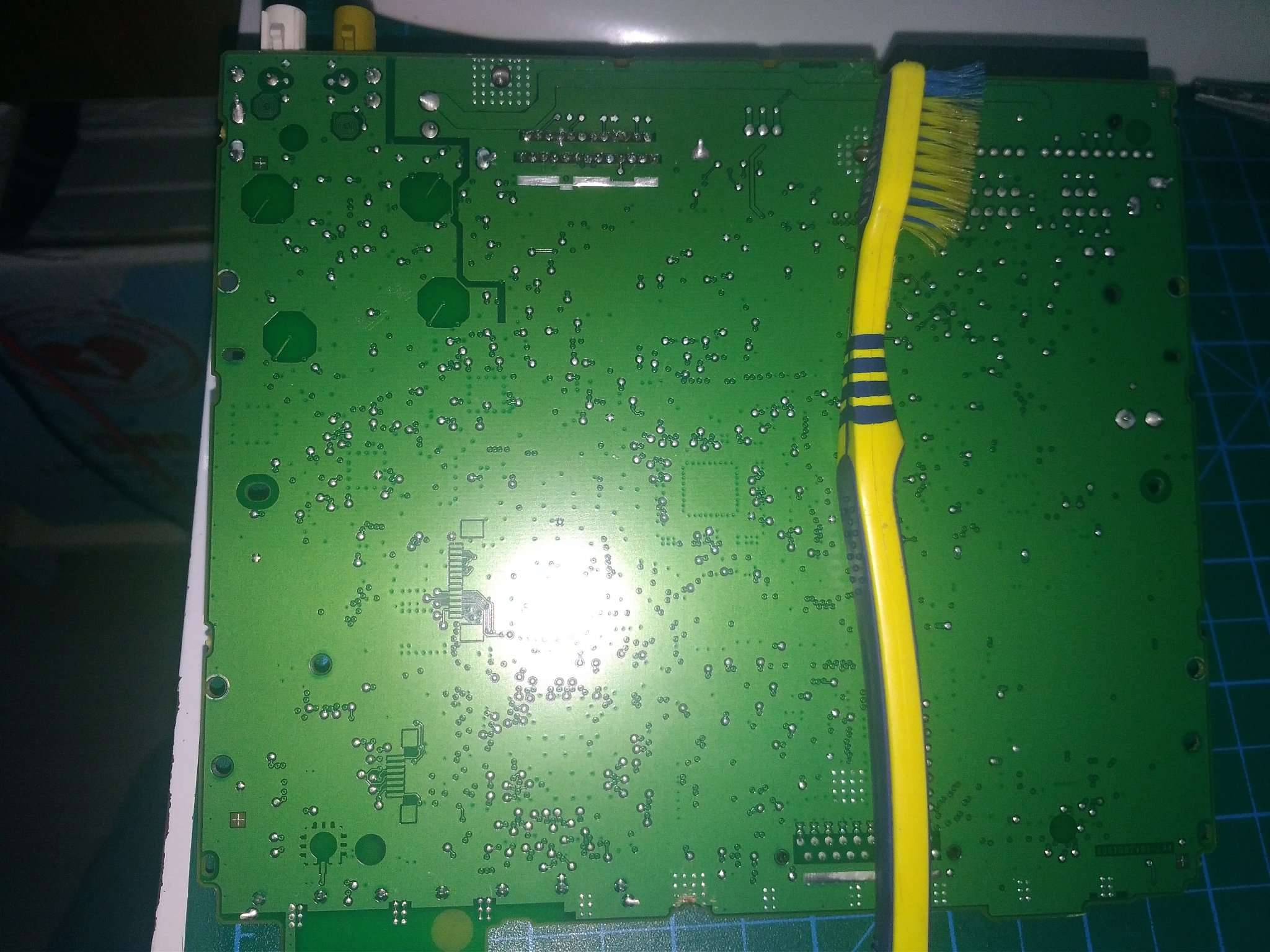

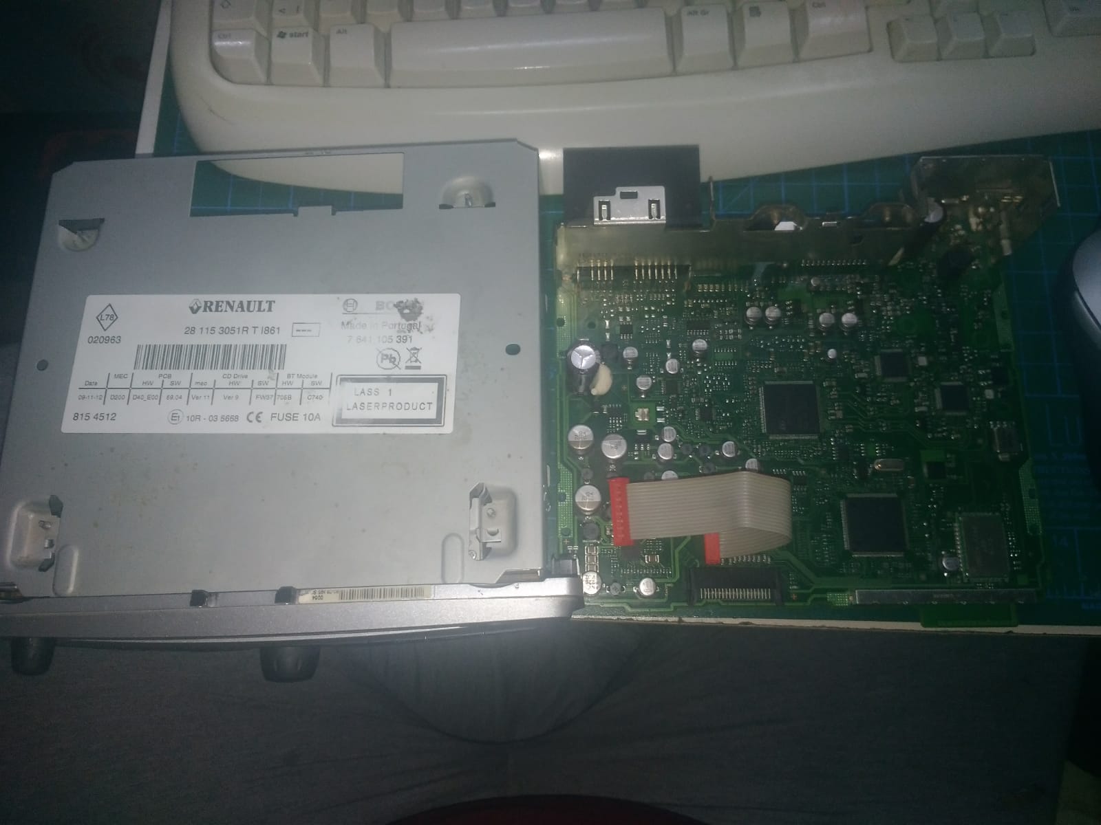

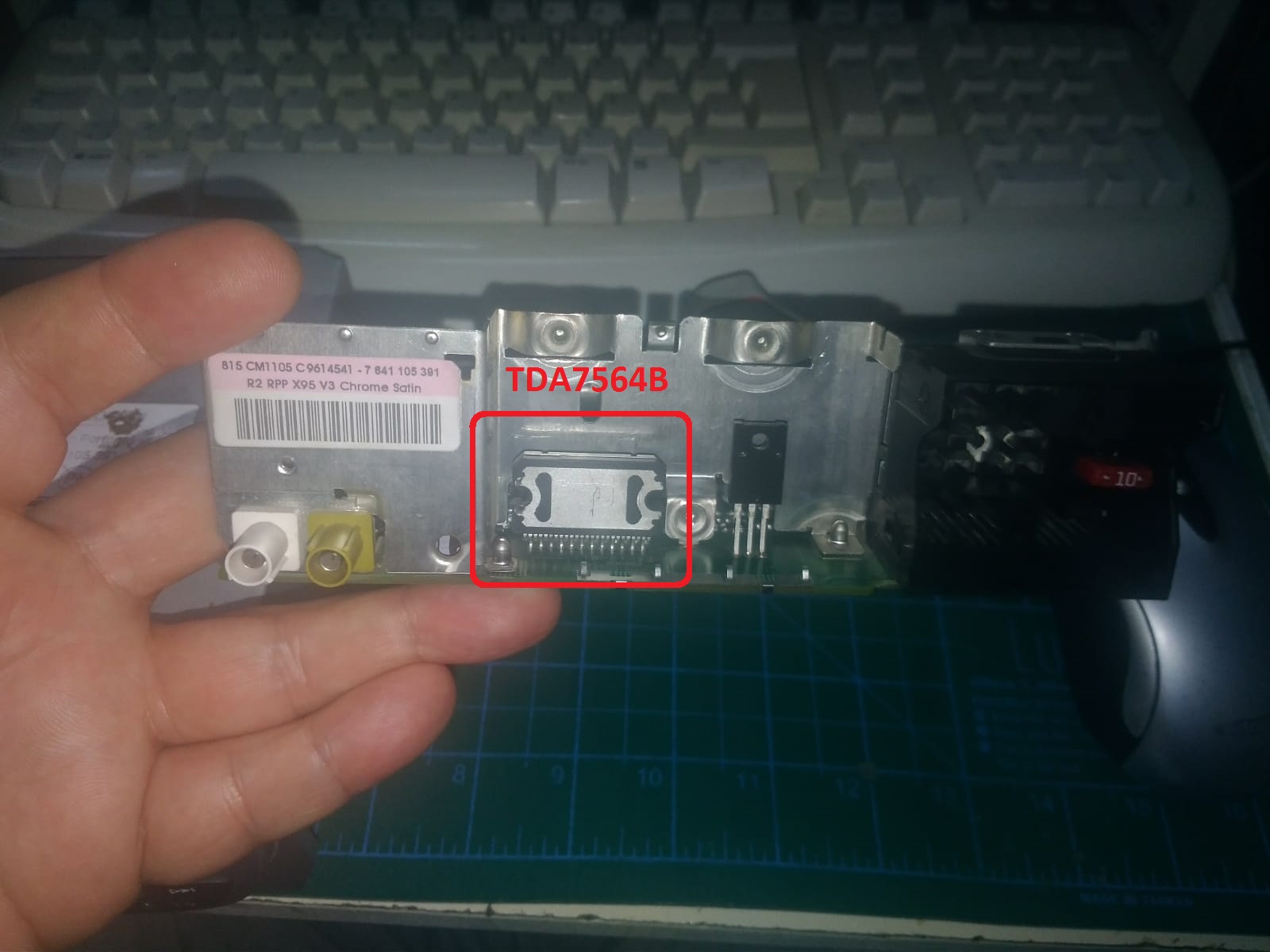

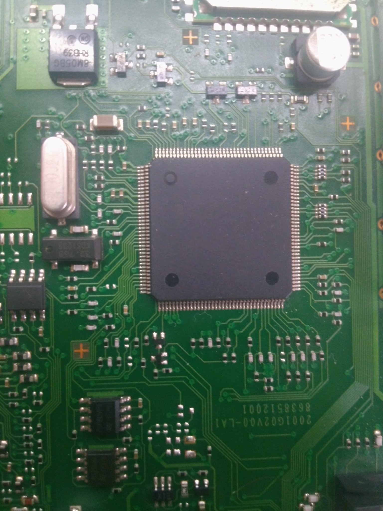

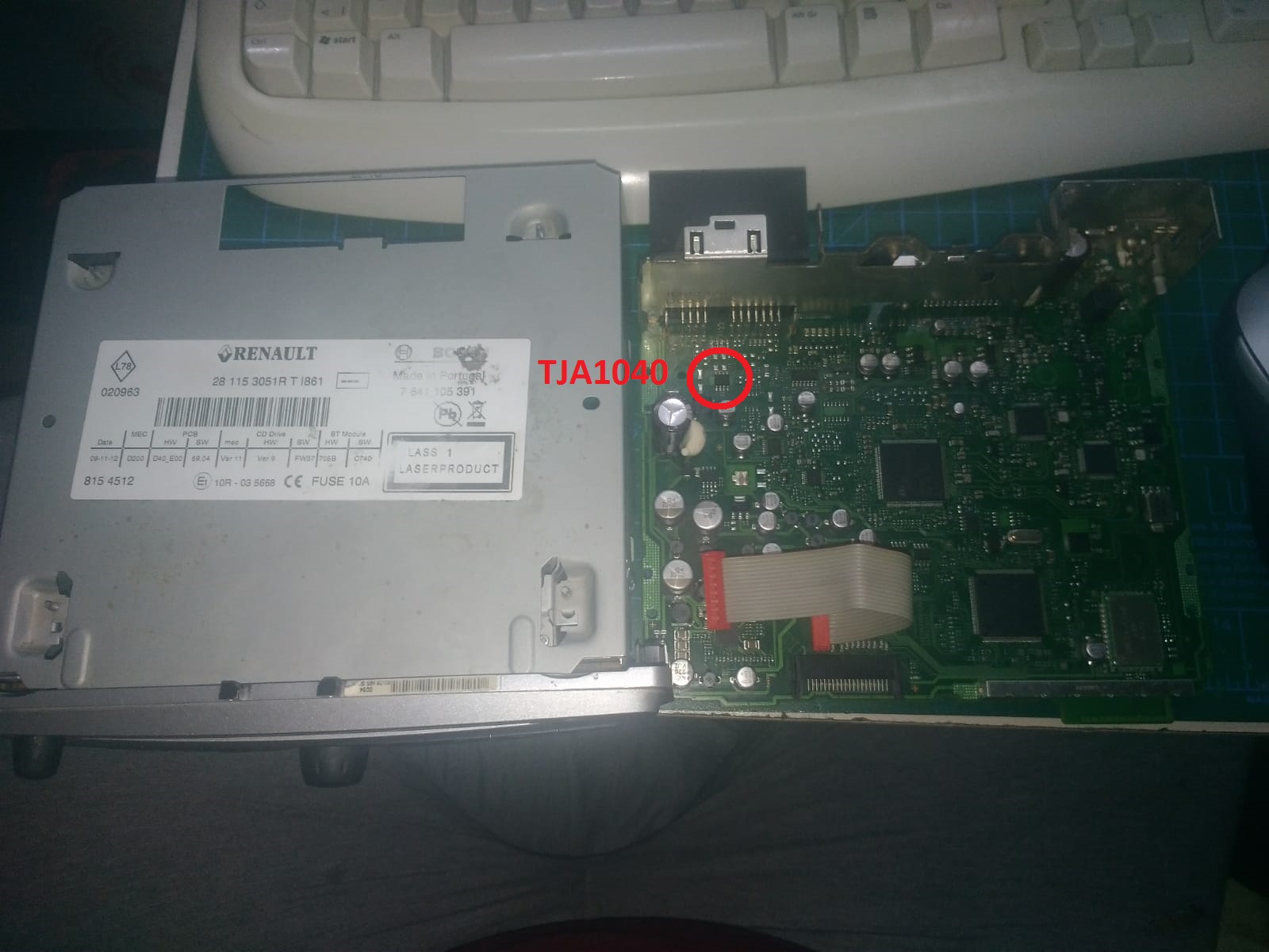

Aracımın teybi 2 yıla yakın arızalıydı. Önceleri radyo çalışmıyordu. Belli bir süre aux'a bağladığım mp3 ile idare ettim. Daha sonra hiç ses alamamaya başladım. Radyo/CD/AUX/Bluetooth hiç bir kaynaktan ses alamıyordum. Aracı yetkili servise götürdüğümdebeni piyasadaki teypçilere yönlendirdiler. Teypçi arkadaşlarla fiyat konusunda anlaşamadık.
Aracı piyasada CAN CLIP cihazı olan uzman bir arkadaşa götürdüm. 261 error kodunu veriyordu. bu kodun anlamı: multimedya cihazı bulunamadı. Neyse can clip cihazı ile tanıtma/ arıza silme girişimleri başaısızlıkla sonuçlandı.

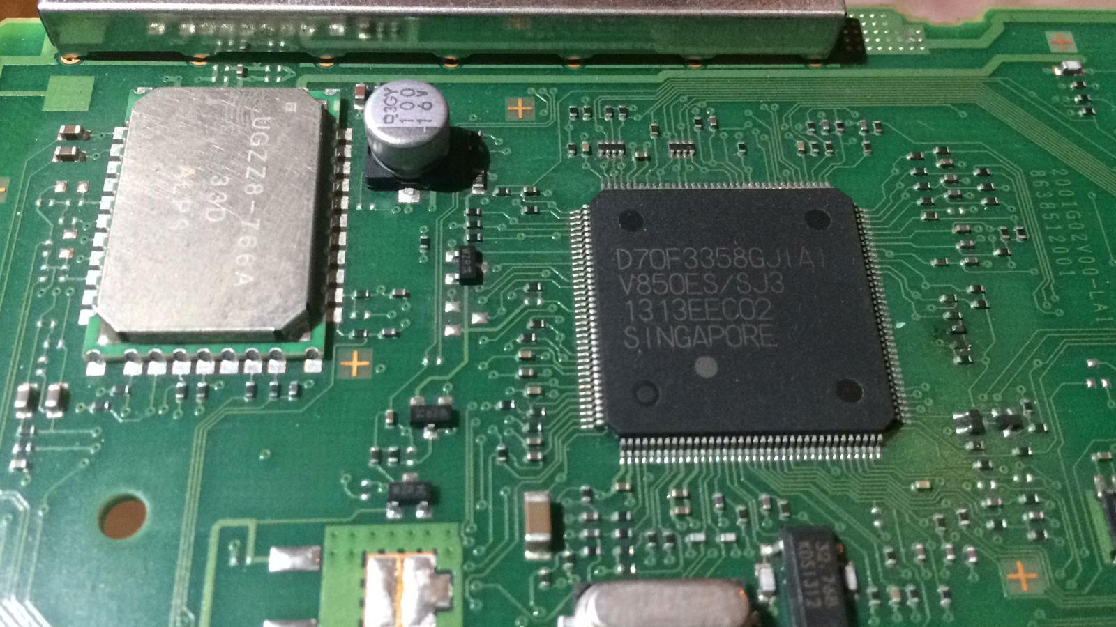

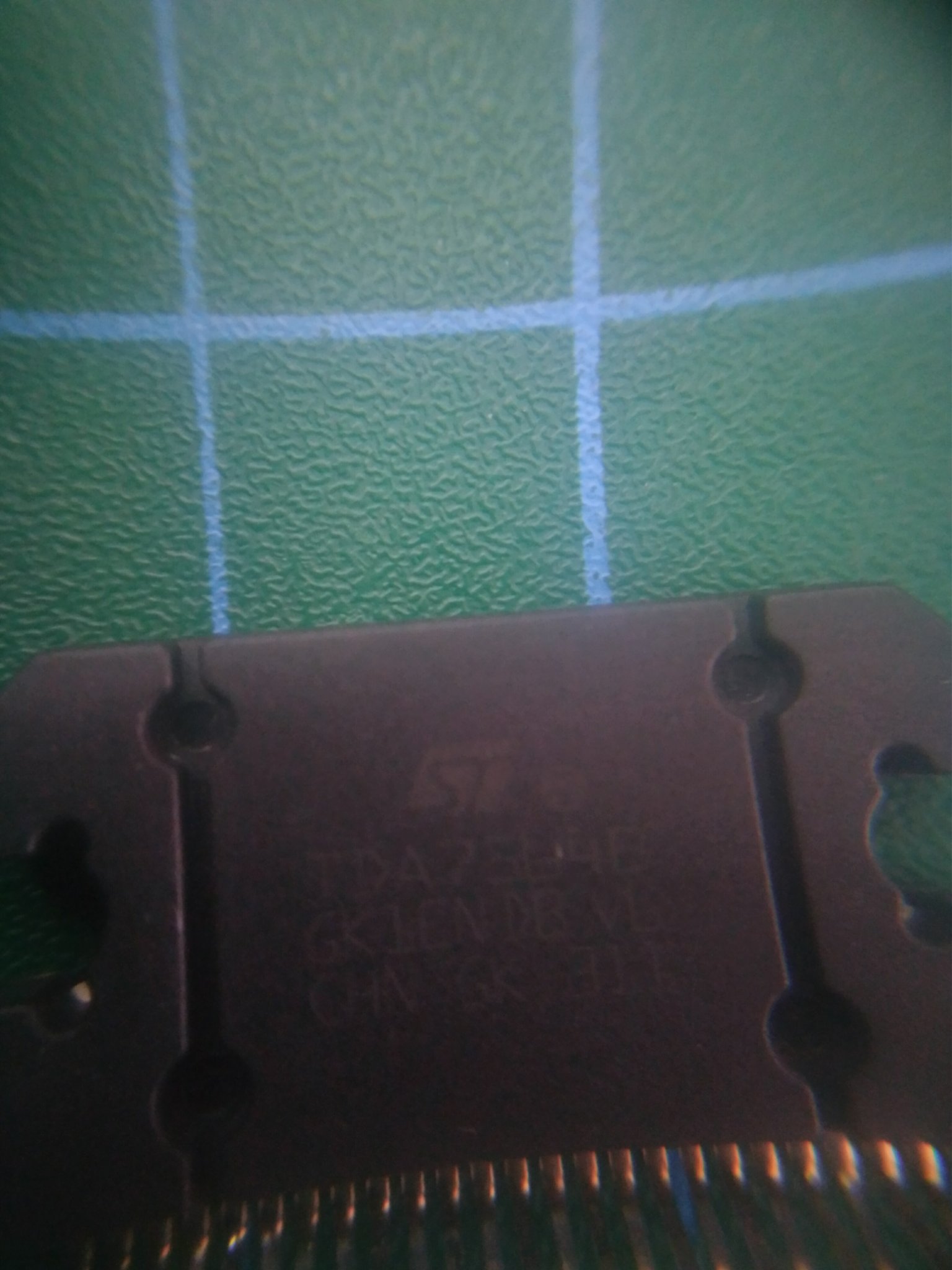

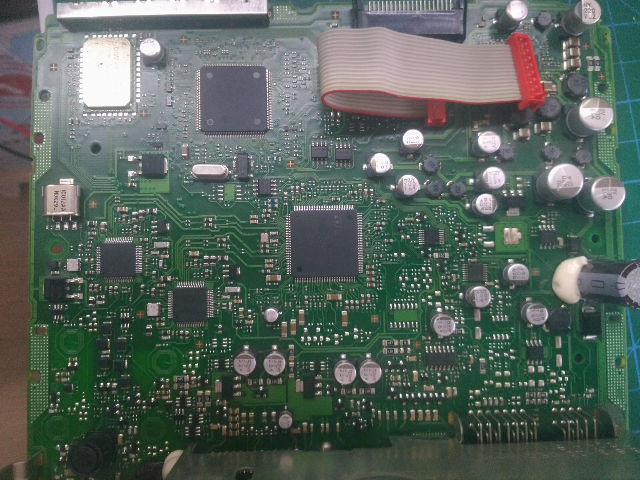

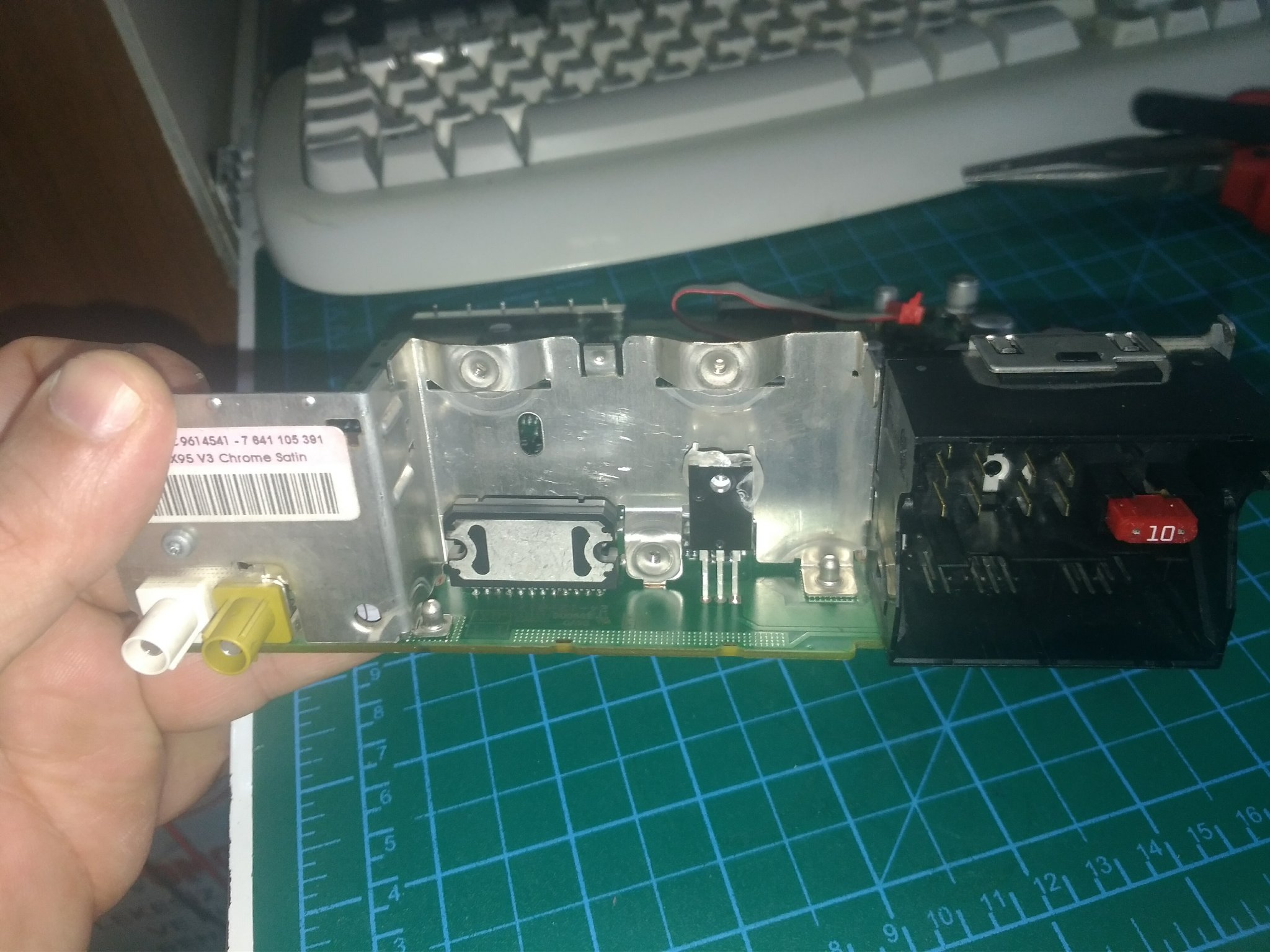

Aracın beyni ile bir arıza olmayacağına karar verdim zaten arıza beyinde olsaydı reno yetkili servisi bunu yapardı. Aracın radyosunu söktüm. İlk çıkış entegresini test edeceğim (ATX 12v power ile masaüstünde) çıkış entegresi TDA7564B bu entegre can clip ile haberleşebiliyormuş. (kaynak: alldatasheet) dolayısıyla masaüstünde çıkış verse bile araçta çalışmama ihtimali var.
Ayrıca PCB üzerinde TJA1040 CANBUS haberleşmesini sağlayan 8 bacaklı SMD bir entegre var. Haliyle "261 hata kodu multimedya cihazını görülmedi/bulunmadı" anlamına geliyor. Cihaza güç vermeden, lehim dokundurmadan sizlere danışmak istedim.
Arızanın tanımı: Power düğmesine basınca navigasyon ekranı açılıyor. Radyonun düğmeleri üzerindeki backlight ışıkları geliyor. Source (ses kaynağı tab) düğmesine basınca yani ses kaynakları (radyo/bluetooth/CD/AUX) tarayınca hiç ses gelmiyor. Kısaca cihaz çalışıyor ama ses gelmiyor. İstenirse video ekleyebilirim.
1-Hiç ses gelmemesi ses çıkış entegresinden şüphelenmemi ;
2-Can clip cihazının radyoyu görmemesi de canbus iletişiminin olmadığını (TJA1040) gösteriyor.
Tavsiyelerinizi bekliyorum. ( Lütfen araç kutup başını ayırma, Sigorta sağlamlığı tavsiye etmeyin bunlar denendi zira yetkili servis böyle bir arızada beni baska oto teyp tamircisine yönlendirmezdi...
Megane 3 orjinal radyomun pinout'larını bulamadım. radyonun üstümde Bosch yazıyor galiba BLAUPUNKT ile aynı.

Bana göre çok düşük bir ihtima olsada ; cihaz için reprog yapmak/firmware yüklemek gerekliliği olabilir mi? Hep birlikte konu üzerinde ilerleyip tartışalım...

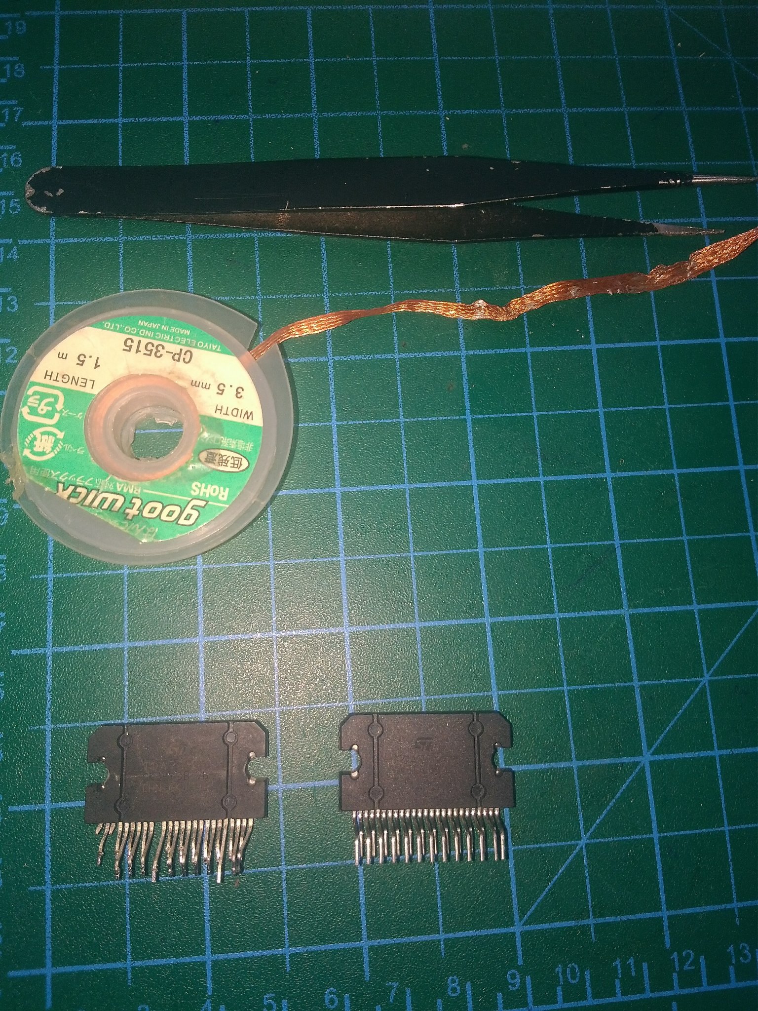

Fiziksel deformasyon yok pcbde. Hiç ses alamadığım için ses entegresini değiştirmeye karar verdim. Ses entegresi karaköy elk. 120 tl olduğu için AliExpress ten getirdim bugün montajını yapıp araçta deneyecem. İnsallah CAN clip cihazına ihtiyacım olmaz.
Resimler kötü ve yetersiz ...

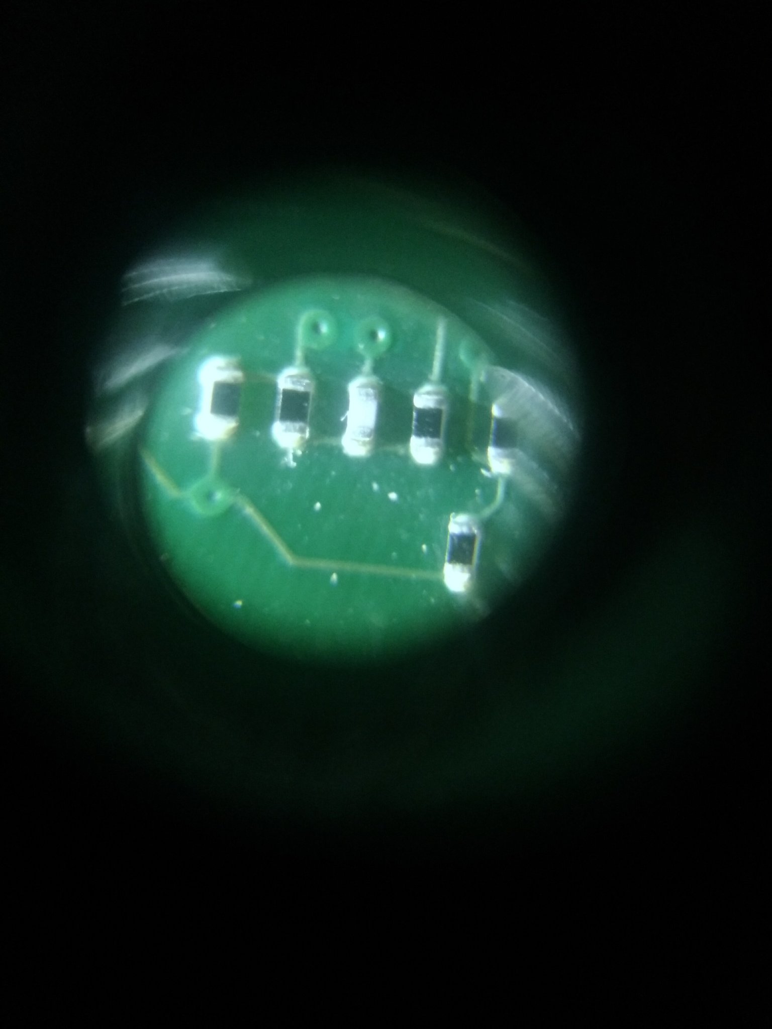

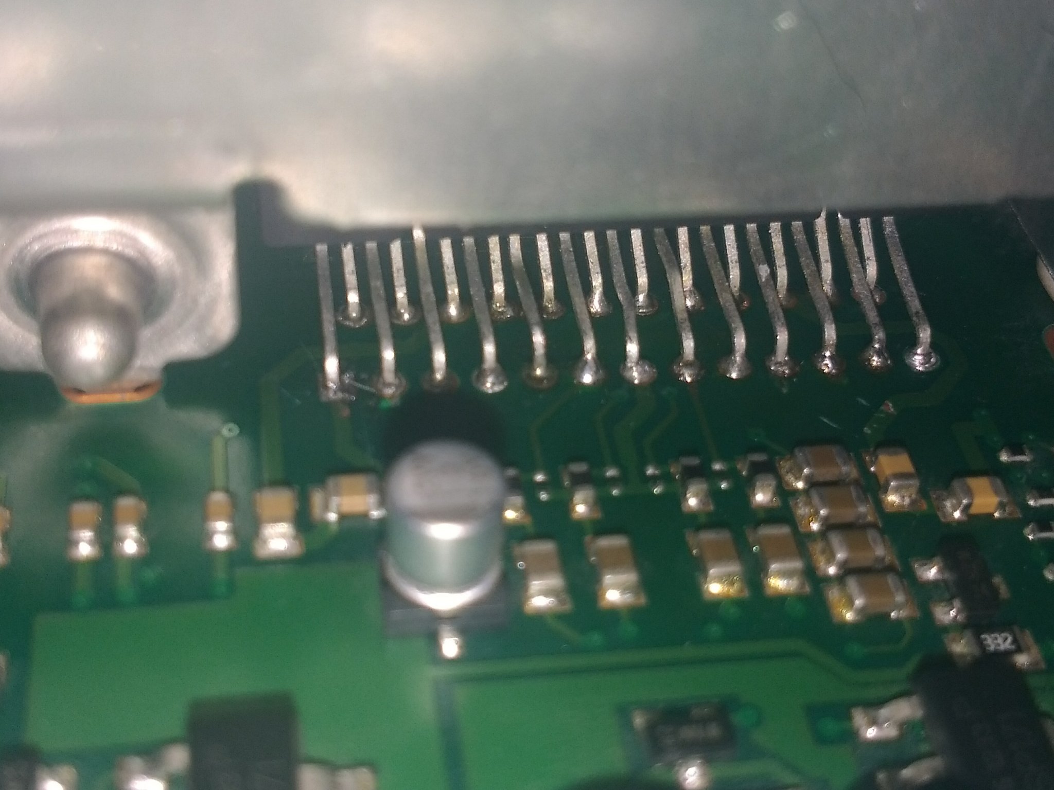

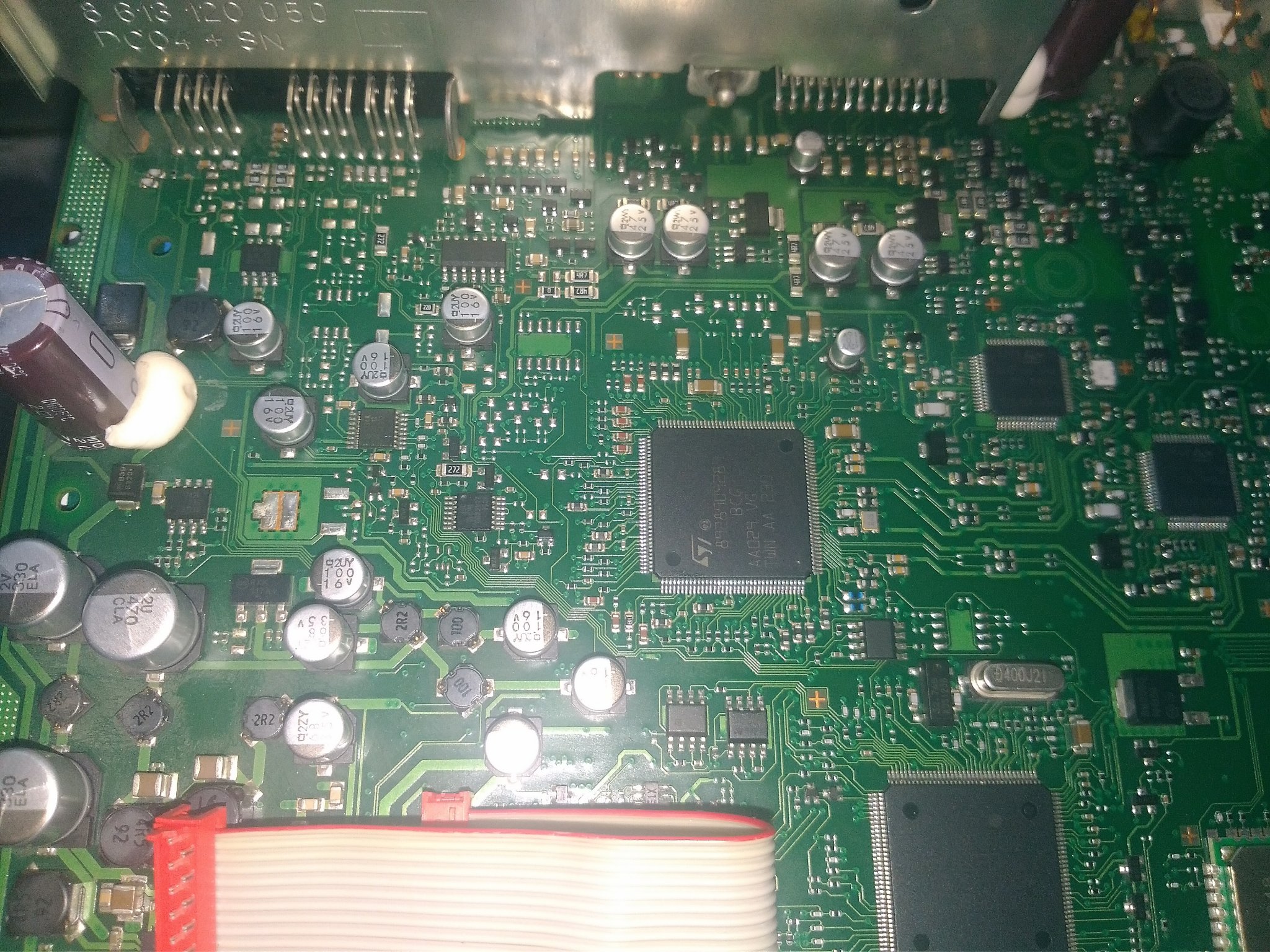

NEtice nedir acaba olumlu mu? 6. resimde 1. ve 2. pinler arasında lehim arttığı mı var? Akrabamın bu teypte Bluetut aksamıyla ilgili sorunu vardı, bir kaç eleman değeri sormamın sakıncası var mıdır? Gerçi değiştirmeyi düşünüyordu son gelişmelri tam bilmiyorum.
Lehim artığı yok. pcbde çizik oldu. Lokasyon koduyla beraber değer sorabilirsiniz elimden geldiğince yardımcı olurum. Bu teypler 150-200 TL fiyatlada letgoda bulmanız mümkün. Bazen hurdacılarda bile rastlıyorum. Herkes aracına androis teyp taktırıp bunları satıyor.

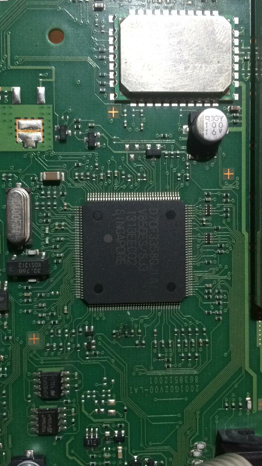

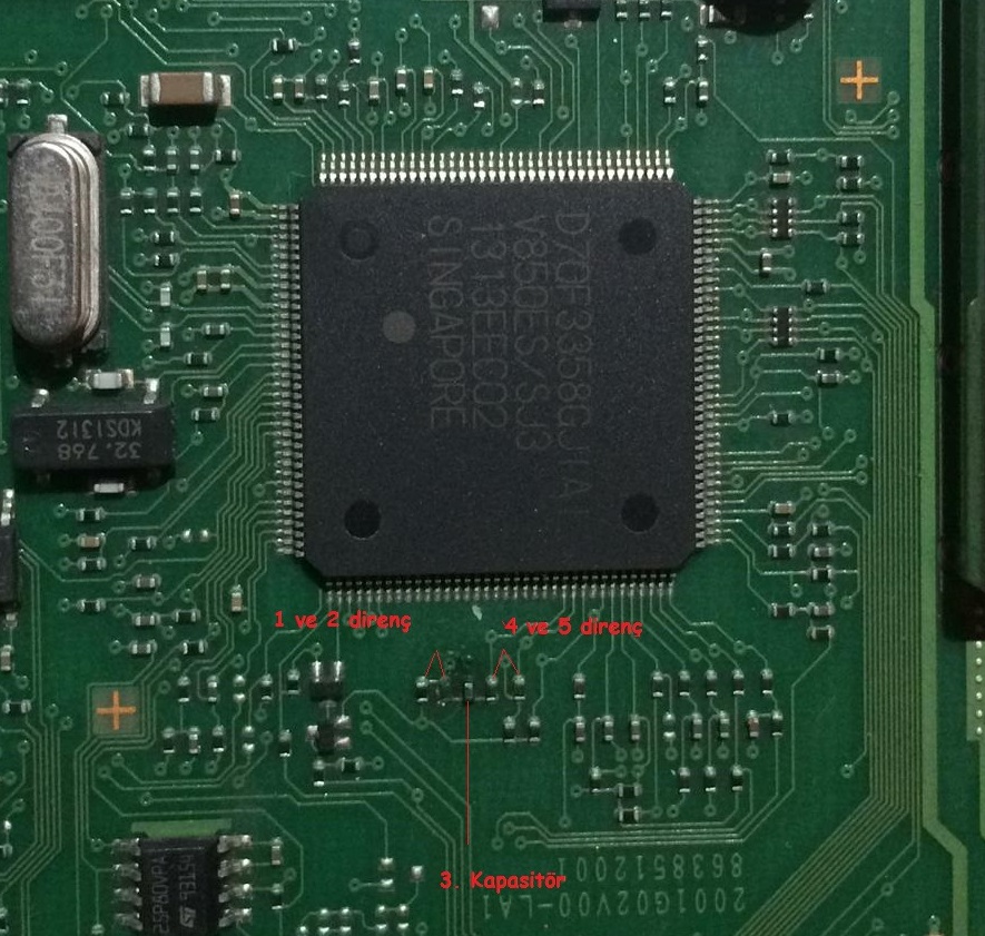

Merhaba Selman bey maalesef bunlarda kod yok. Resimlerde entegrenin sağ ve alt tarafinda lekeli görünen yerdeki elemanlar sıkıntılı, ilk el attığımda oksidasyon vardı.
Şimdiden teşekkür ederim. Bunları sökmek ve ölçmek için ekipmanınız vardır sanıyorum.

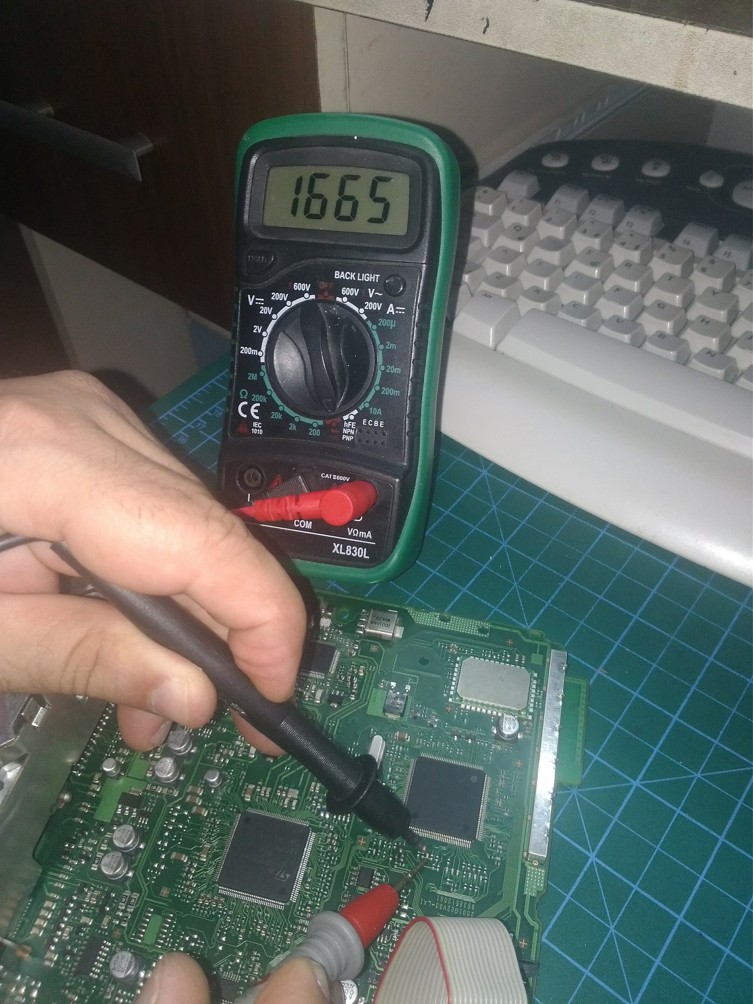

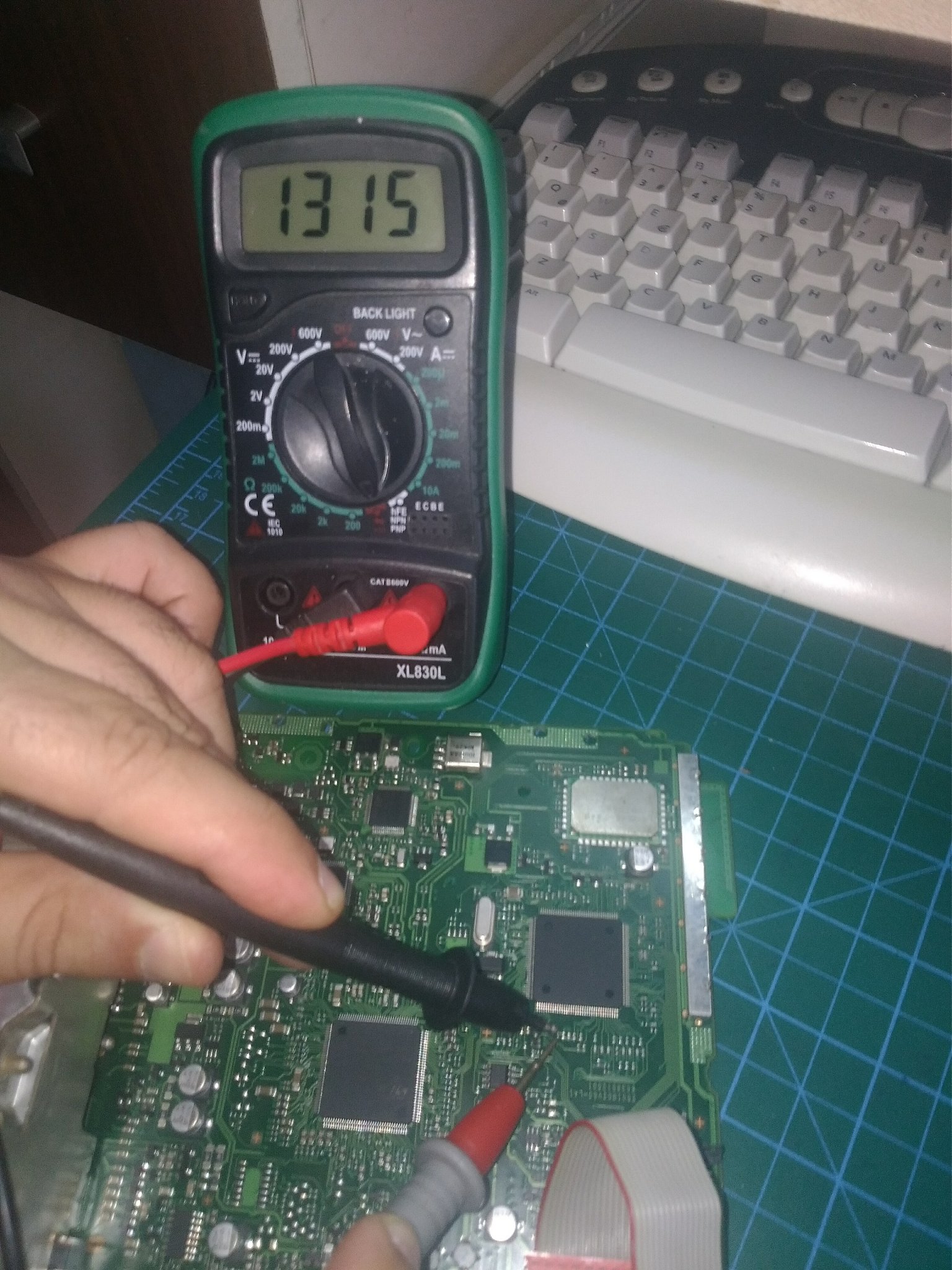

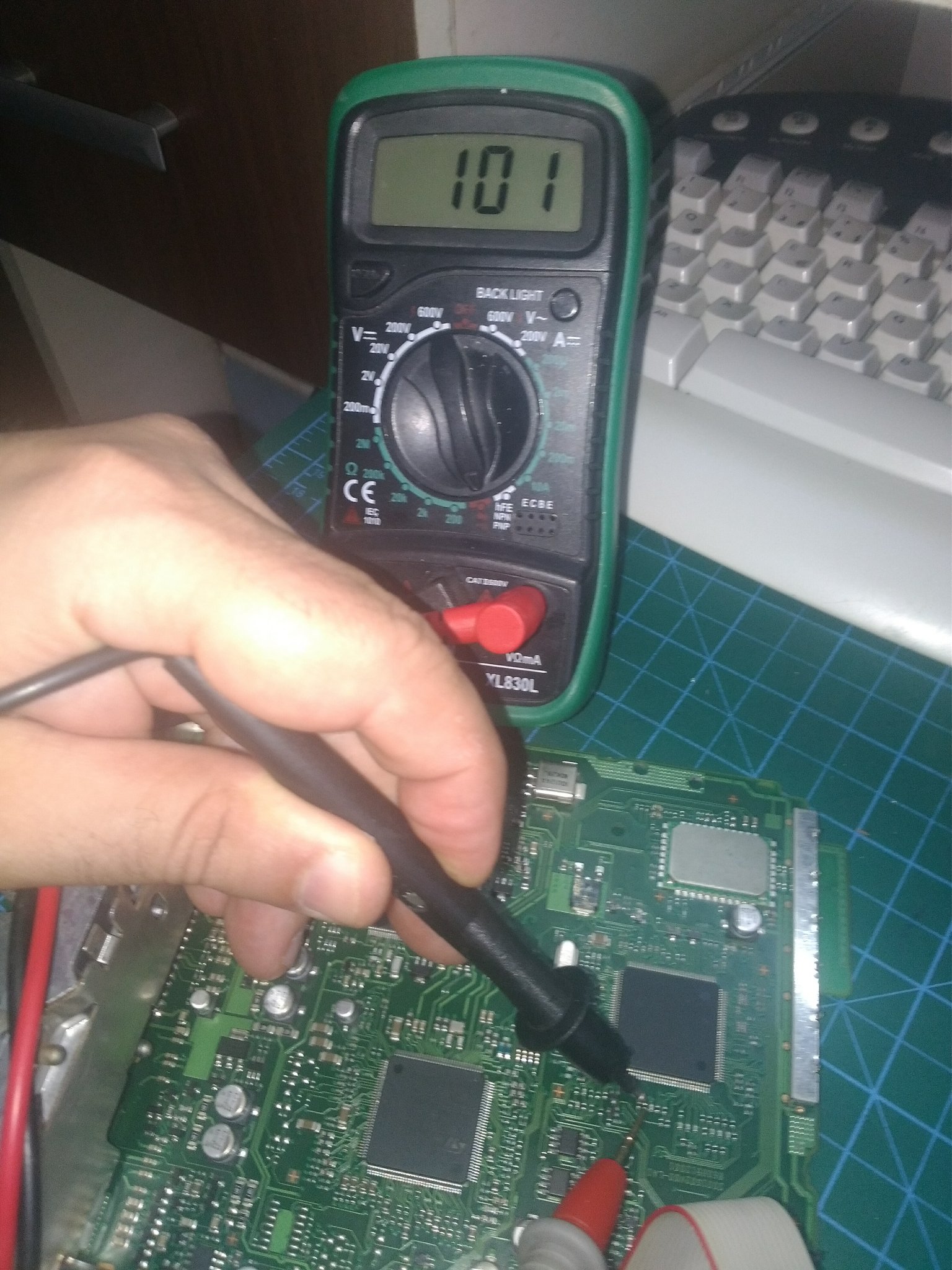

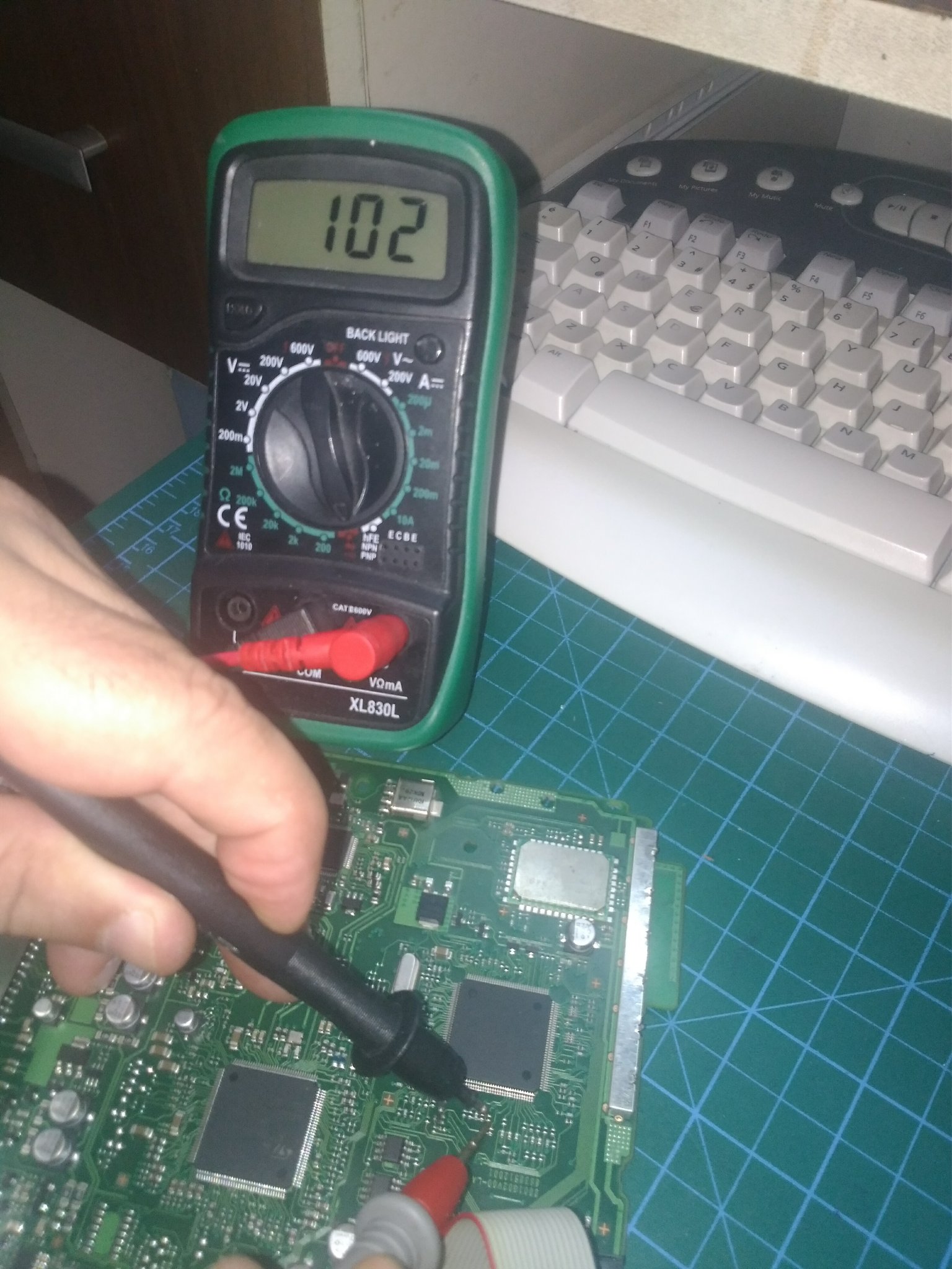

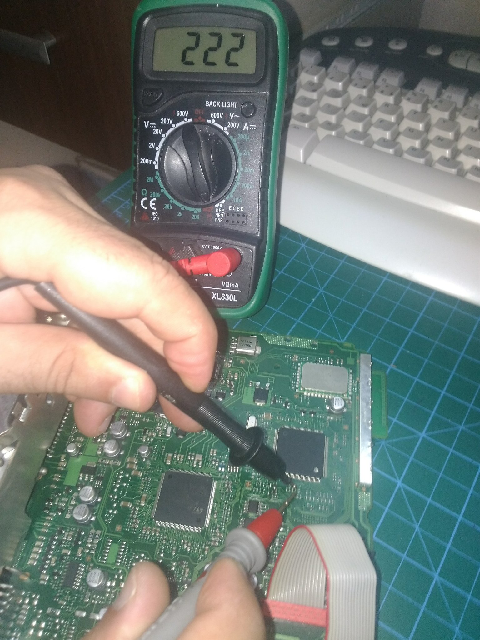

İlk önce bord üzerinde ölçüp(ters ve düz ölçüm) size foto atacam. Komponentler 603 kılıf çok küçük ayrıca MCU ya çok yakın oldukları için mcu zarar görmüş olabilir. *** Kapasitörün MCU entegresine yakın olan bacağı (-) negatif.
*** Sizin PCBde görünmeyen 2 nolu direnci ölçü ölçü aletinin problarının yerini değiştirerek ölçtüğümde yine 100 ohm değerini okudum.
çektiğim fotolar 1-5 kadar sırayla çektim. Sizde ölçüm yaparken siyah probu mcu entegresi tarafında olduğundan emin olun. Sizin pcbde 2 nolu diren görünmüyor.. Komponentleri sök-tak havya ile zor olduğu için ilk bu şekilde ölçüm yaptım. İzterseniz Her komponetin şase ile 2 bacağının ölçümünü de yaparım.
