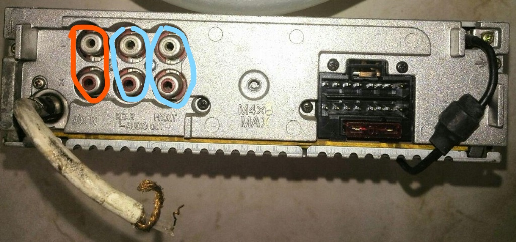

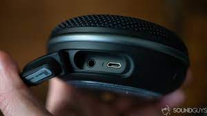

Merhabalar. Elimde Sony CDX-V5800 oto teyp, 100W 20W RMS oto hoparlör ve JBL Clip 3 Bluetooth hoparlör mevcut. Oto teypin arkasındaki ses çıkışlarına RCA to AUX bir kablo ile Bluetooth hoparlörün AUX girişine takıp teype takmak istiyorum. Eklediğim fotoğraftaki turuncu olarak işaretlediğim kısım AUX girişi, mavi olarak işaretlediğim kısım ses çıkışı. Yani ben hoparlörü mavi olarak işaretlediğim kısımların sağ ve sol doğru olacak şekilde herhangi birine takarsam sorun olur mu? Kullanacağım kablonun fotoğrafını ekledim.

Hocam siz sesi hangisinden almak istiyorsunuz ben anlamadım... Teybin ses çıkışını JBL'e takarsanız olmaz, onun için ses çıkışını düşürücü adaptörler var, AUX in girişini jbldeki aux a takarsanız iki taraftan da birbirine ses aktarımı olmaz, yani yapmak istediğinizi biraz daha açar mısınız

Yapmak istediğim şey teypin ses çıkışından JBL e ses aktarıp 2 hoparlörün aynı anda çalışmasını sağlamak. Teyp üzerindeki AUX girişinin bu iş için uygun olmadığını biliyorum.
Hocam bunun için teypte işaretlediğiniz mavi kısımdan o kablo ile jbl e ses aktarabilirsiniz. internette Clip 3 lerin aux girişine sahip olduğu belirtilmemiş...
Attığınız resimdeki kablo ile mavi çıkıştan JBL'e bağlantı yaparsanız ses alırsınız ama şarkılarda ön-arka ses kaybı yaşamanız muhtemel..

Hocam peki hoparlörün içindeki devreye (amfi vs.) zarar verir mi? Hoparlördeki AUX girişini doğrudan telefona takınca telefondan şarkı çalabiliyorum. Bu arada hoparlörün AUX girişi fotoğraftakiyle aynısı 3.5mm AUX girişi var.

vermez, ama sesi sona dayamayın yine de :) Ki arabadaki 2 veya 4 hoparlörün yanında JBLe ihtiyaç duymanızı anlamadım?

Yok hocam sistemi evde led trafosu ile kullanıyorum. Elimde 1 adet oto hoparlörü var. Şu anda başka bir hoparlör alamadığım için elimdeki Bluetooth hoparlör ile birlikte kullanmak istedim.
Hocam hurdalardan vs bulunur aslında. bu şekilde pek kullanışlı olmaz ve ses kalitesi iyi olmaz
