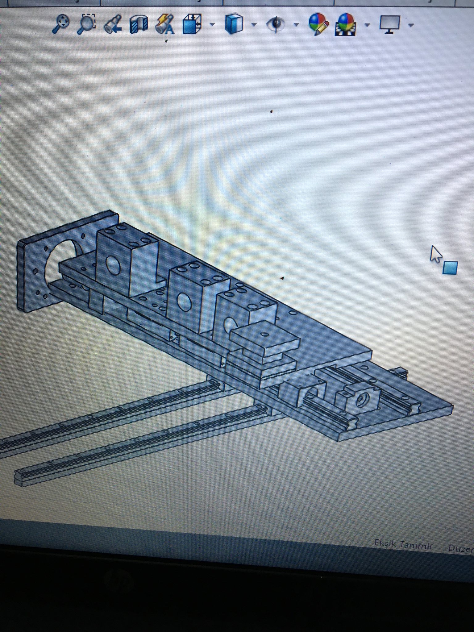

X eksen üzerindeki katerliği söküp x eksen üzerine 500mm uzunluğunda ve 200mm genişliğinde bir tabla yapacağım. Bu tabla üzerine gang tipi dene şekilde kanal kateri, 3 ader er20 pens borusu, alın kateri, iç delik kateri ve dış kater yerleştirme niyetim var.(zaten sökülür takılır olacak ve maksimum çap30 mm pirinç işleyeceği için takım aralıkları aynaya çarpmayacak şekilde dar olabilir.

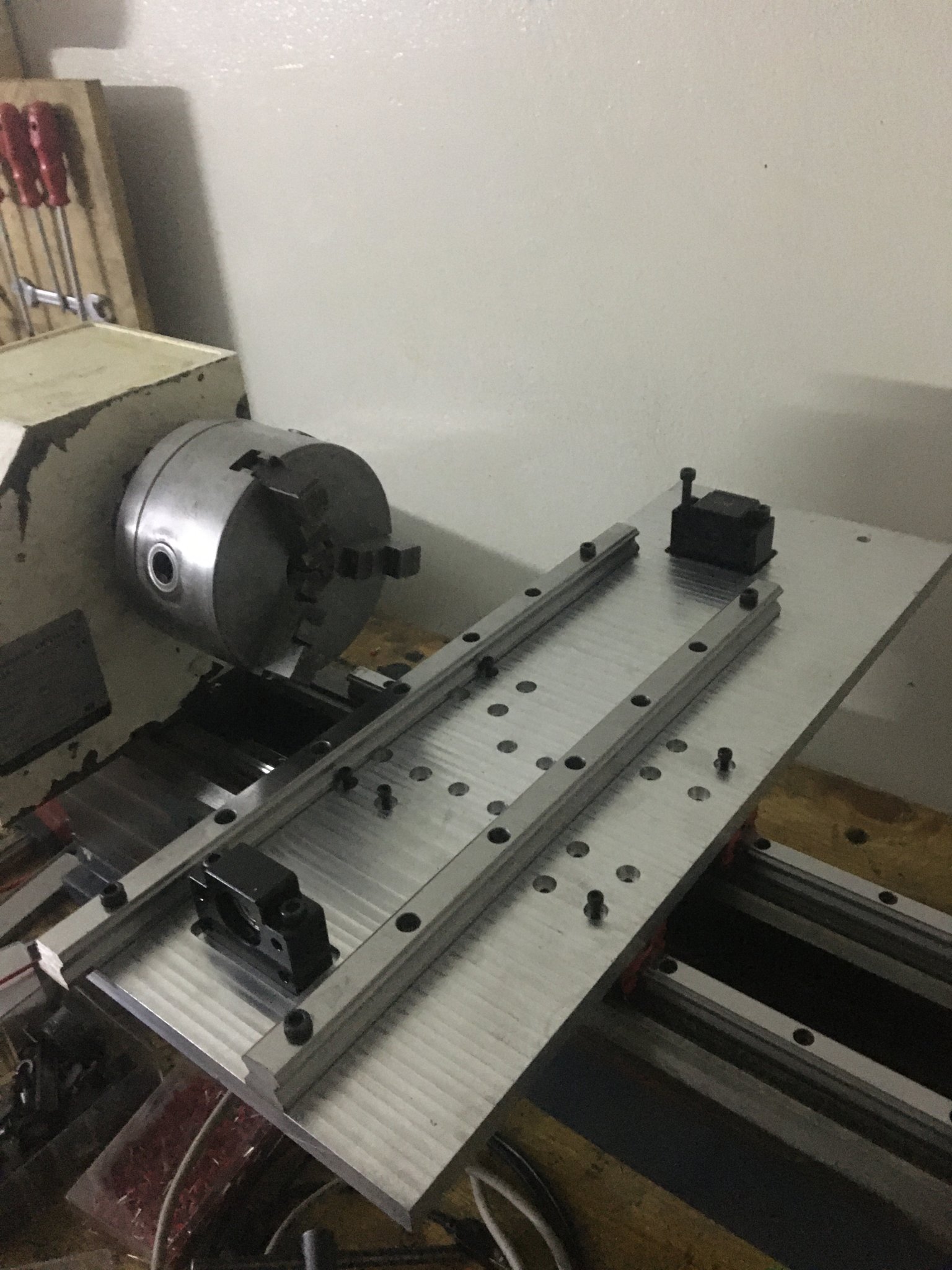

Uzun bir aradan sonra tornamıza başladık. Öncelikle panomuzu düzerek başladık işe. Nema34 4.5 nm x ve z eksen motorları kullandık. Ayna için 1.5kw servo kullandık.
İşe öncelikle manuel tornanın dişli sistemi ve diş çekme norton kutusunu sökerek başladık. Asenkron motorunu ve x eksen arabasını da komple söktük.
Ayna boğaz kısmını da alıp sadece z eksen gövdesini bıraktık.
kendi router ımızda %1 hata ile z eksen üzerine delikler deldik. Tabi ki linear kızak kullanmak için. Z eksen gövdesini router a yükleyip sıfırlamak baya bi zaman aldı tabi.
Z eksen raylarını yine yüzde 1 hassasiyet ile montajladık. Sonrasında x eksen alt tablasını ve üst tablasını işledik. Bu arada kızaklar 20 lik miller 1605.
Tornamız gang tipi çalışacak. Üzerinde bir kanal kateri ve 3 tane er25 silindirik şaft rahat rahat çalışabilecek. Zira x eksen hareketi yaklaşık 300mm geliyor. Motoru x eksen tabla altında yatakladık. Üstteki tabla hareketli olduğu için motor bağlamayı doğru bulmuyorum. Hele hele kayış kasnak işini hiç sevmiyorm. Motoru mile doğrudan bağlamak çok daha sağlıklı. En azından 10 hatve step per 320/ 5 hatve step per 160 geliyor. O yönden çok çok hassas hareket alıyoruz.
3 adet er25 pens ile 16mm e kadar kanal kateri ve matkap türlerini kullnabiliriz. Ayrıca kılavuz vb işleri de yaparız.
Tüm bunların yanısıra aynaya servo bağlamak diş çekme açısından çok çok iyi oldu. 1.5kw servo ile 0.75 kw asenkron motor kıyaslanamaz bile. Son ölçümlerde aldığımız değerler yüzde 1.5 hassasiyet idi. Şimdi son iş olarak yarın servo ve aynayı 1:1 oranında çalıştıracak olan triger kasnakları hazırlamak olacak. Sonra start vereceğiz
ha bu arada eklemek gerekirse z ekseni sürmek için standart çevrimler gibi vidalı mili yanda yataklamadık. Z eksen kızaklarının tam ortasında çalışan bir milimiz var

Son durumda Z eksenin nema34 ünü yatakladık. Z eksen milini z eksen kızakları arasında çalıştırmak için epey bir uğraş verdik. Ama sonunda rahat dönen bir mil elde ettik.
X eksen için aldığım vidalı mil somun her zamanki gibi dağıldı. Dağıttığım yirminci somun oldu belki de. Artık toplamayı da öğrendik. :)
Şu ana kadar makineye yaptığım her yüklemede yüzde 1 hata payı ile çalıştım. O yüzden zamanın büyük kısmı komparatöre gidiyor.
Son olarak ayna bloğunu ana gövde üzerine yerleştirdik. (Tadilatta sökmüştük). Ayna bloğunu eksenlere dik bağlamak epey bir vaktimizi aldı ama onda da yüzde 1 tolerans elde edebildik çok şükür.
Aynaya bağlayacağımız servo motor ve ayna için 2 adet 100mm çapında T10 kasnak aldık ve göbekleri ayarlayıp kama kanalı açtık.
Yarınki işimiz inşallah servo flanşını lazerde kestirip servoyu montajlamak olacak. Sonrasında start verip G00 dan başlamak için bir engel kalmıyor zira panoyu zaten en başta düzmüştük.
Makinemizin x ekseninde ilk etapta katerlik-kalemlik ve 3 adet ER25 silindir şaftlı pens çalışacak. Bu sayede aynı anda 4 takım çalışacak. -ha büyük bir tutucu kütük işleyip daha fazla takım da çalıştırabilirim. Engel yok-
Şimdilik bir ay kadar bir süre makinemiz gang tipi çalışacak. İlerleyen zamanlarda alüminyum x eksen yerine 4140 ıslahlı malzemeden x eksen arabası yapılacak
Bunlara ek olarak x eksen arabası üzerine alından delik delmek için 1 adet canlı takım(belki 2) 1.5kw olarak eklenebilir.
Bir diğer projem ise yine x eksen arabası üzerinde çalışacak bir freze olacak( bunu dik işleme merkezinin Z ekseni gibi düşünebiliriz) yukarıdan aşağı delik veya frezeleme işlerini bu eksenle çok rahat görürüz. Hatta fantezi yapıp bu eklenecek eksen üzerinde 2 canlı takım çalıştırılabilir. Tabi bu kadar yapıp 3. Ekseni de eklemişken şöyle bir proje daha doğar: yeni eksenin bir yerine alt alta 3 kater yerleştirilip kullanılabilir. Ya da 4. Bir eksen ekleyerek buna alt alta 3 kater bağlayıp farklı kater işlerini tek seferde çıkarabilirim. Aslına bakarsanız şu an 25 lik pensler 16 lık delik katerini tutar. Uzun bir delik kateri ile yandan tornalama da gayet tabi yapılabilir. Bunların hepsi gelecek ayki projemiz olacak inşallah.
İşte son halinden birkaç resim

Herkese merhaba;
Hafta sonu çalıştık. Z eksenin motor flanşını ve yataklamalarını routerda işledik. Montajını ve merkezlemesini yaptık. Şu an gayet yüksüz çalışıyor. Servo motor flanşımızı ve servo-ayna kasnaklarını işletip kama açtırdık. Kasnaklar triger tipi t10 kasnak. Takım tutucu için kütükleri aldık ve işleyeceğiz. 3 kütükte 1 er tane ER25 pens olacak. Bu sayede istediğimiz matkap takımını ve 16 çapa kadar kater takımını kullanacağız.
Ayna bloğunu ana gövdeye montaj etmek aslında zor olmasına rağmen şansım yaver gitti kolayca montajladım. Tabi montajlarken komparatörle ölçüm yaparak arabaya dik gelmesini sağlamak lazım. O da yüzde 1 hata ile bitti. Zaten döküm malzeme ve masaüstü bir torna aynasında yüzde 1 hata mutlaka olur İşte birkaç resim.

İlerleyen zamanlarda tornamıza c eksen ekleyip bir freze mantığında çalıştırma niyetimiz var. Bu durumda çubuktan işlemelerde malzemeyi sökmeden hex, altıköşe, dörtköşe gibi işlemleri yapmanın yanısıra yandan delik delme vb işlemleri de yapabileceğiz. Hatta düşey hareketli katerlik de eklenebilir. Aslına bakarsanız etli çelik profilden ve 4140 malzemeden dik bankolu, 3 canlı takımlı, 6 katerli, üç dik frezeli bir torna yapılabilir. Tabi ufak yollu bir de sürücü ekleyebilirsek aslına bakarsanız gayet de güzel bir otomat elde etmiş oluruz. Gönül ister ki öyle bir proje yapalım. Komple 25 lik kızak ve 25 lik miller ile eksen ve ayna servolu, pens aynalı otomat hiç fena olmaz.
Servo motorumuza özel flanş çizdik. 8mm malzemeden lazer kesim yaptırıp motorumuzu bağladık. T10 triger kasnakları motor miline ve ayna miline uygun genişletip kama açtık. Şu an aynamız sorunsuz çalışmakta. Sırada takım tutucular var
