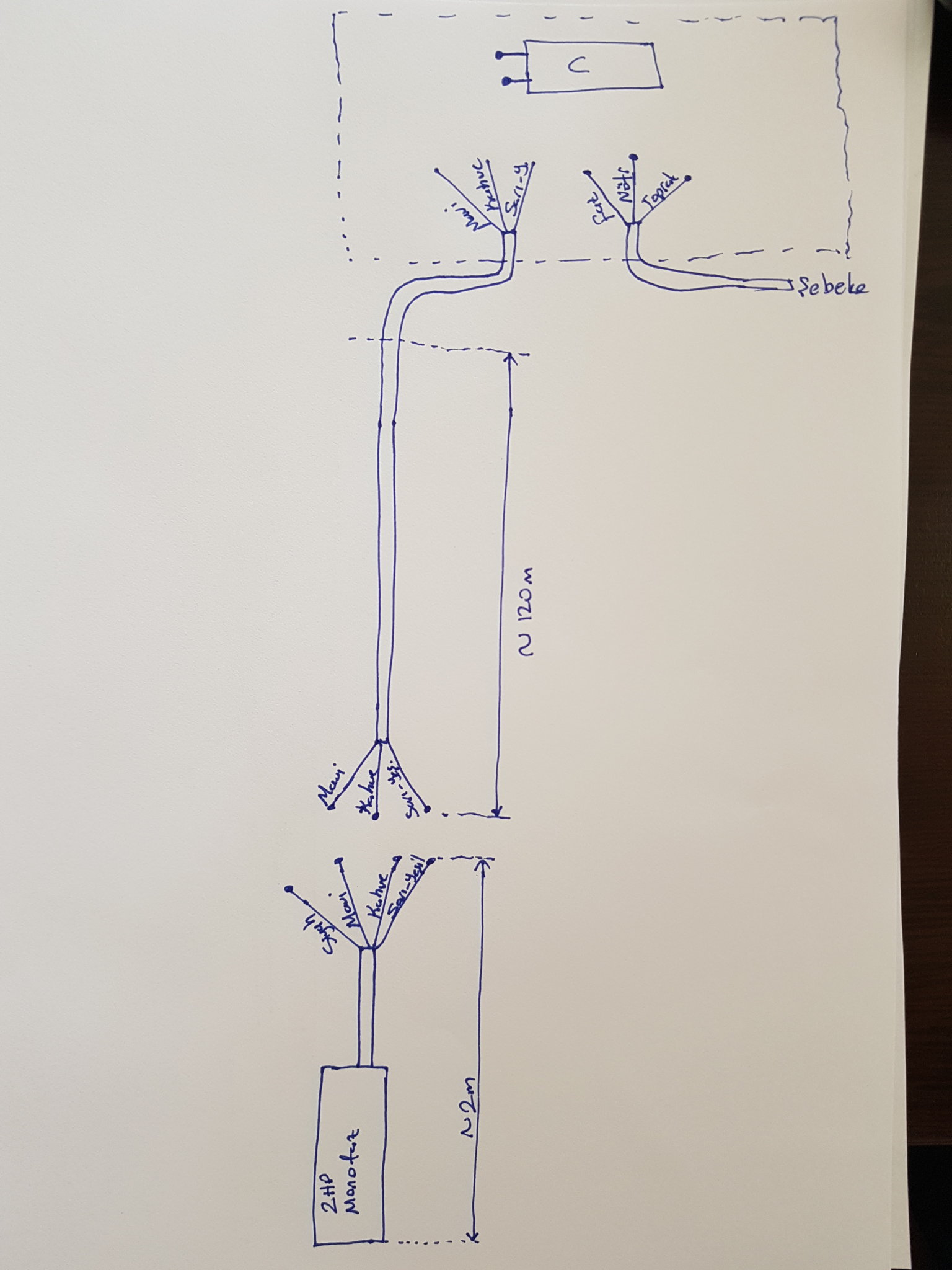

Monofaz 2hp Dalgıç Pompa Bağlantısı Nasıl Yapılmalı?
Özür dilerim tam olarak derdimi anlatamadım. Şemayı çizdim, bu bağlantıları yapabilirseniz durumu daha net anlayacağım.

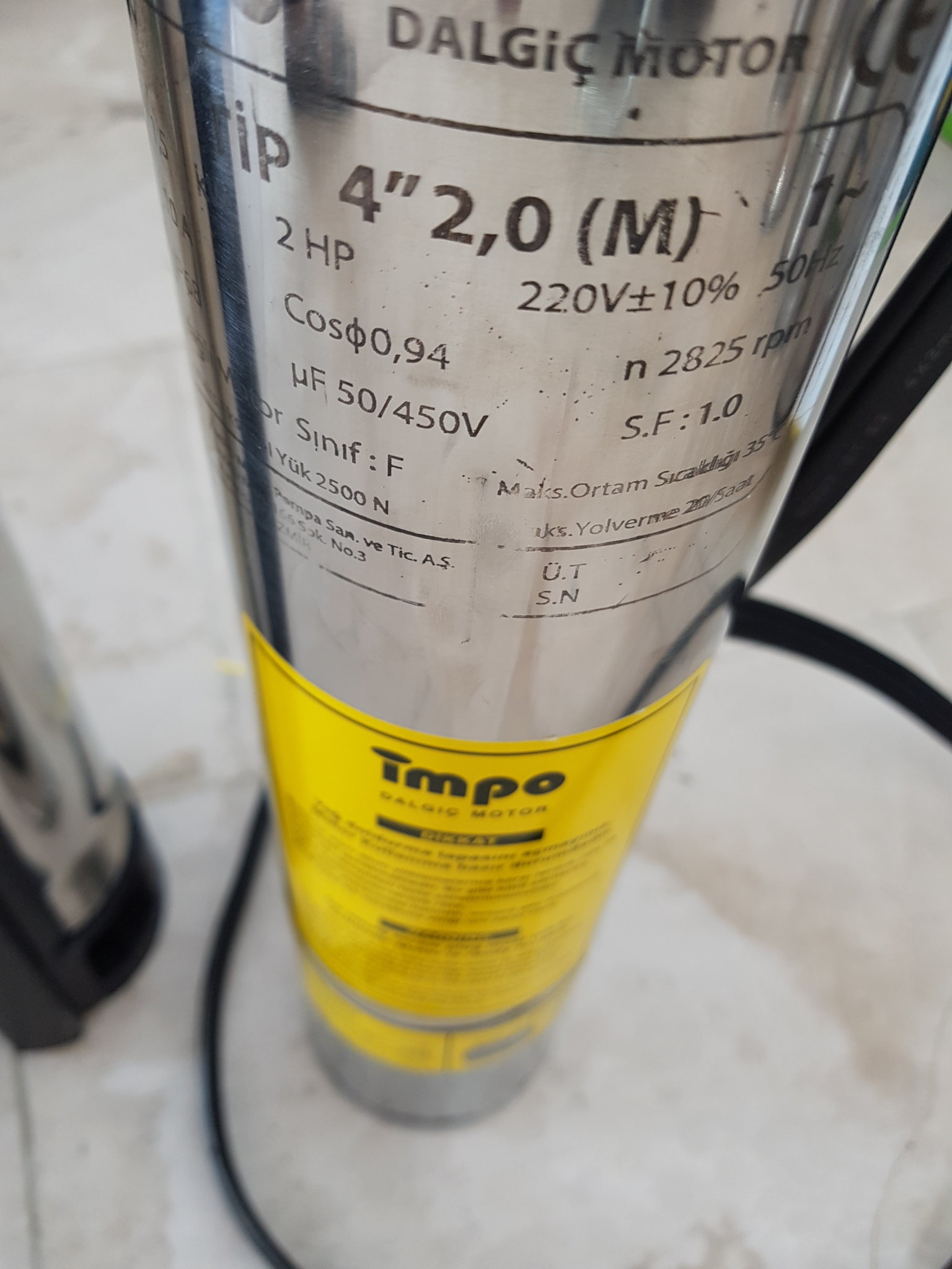

sakın yanlış anlama kardeşim ama motor 3 fazlı olmasın eğer motordan çıkan kablo 4*2,5 ise genelde 3 fazlılarda olur 3 fazlı motoruda kondansator yardımıyla tek fazla çalıştırabilirsin ama sağlıklı olmaz

120 metrelik kabloyu 4x2,5 ile değiştirin. yani kondansatörün olduğu kutuya/panoya 4 kablo gelecek. ondan sonra kondansatörü dediğim gibi bağlayın. şema çizerdim ama vaktim yok şimdi.
aslında 3 kablo ile de çalışır bu motor ama topraklama kablosunun rengi sarı-yeşil olduğu için işler karışabilir. en iyisi 4x2,5 kablo çekmek. ya da içinde sarı-yeşil olmayan 3x2,5 olabilir.
Kabloyu almıştık. Motordan çıkan sarı-yeşil kablonun ucunu kapatıp kuyuya bıraksam sorun olur mu? Elimdeki 3×2.5 ile kullacağım o zaman. 3×2.5 deki Sarı-yeşil kabloyu da mecburen kullanacağım.
Motordan gelen sarı yesılı boşda bırak, remklerı karsılıklı kodla, kondansatör baglantısınıda, pano içinde yap. Boru. metal ise, kuyu dısında toprakla.

Soru soran, resım koymuş, kondansatör dıyor, ıkı ucua gerilim vermiş. nasıl üç fazlı olabiliyor.
Motordan 4 tane uç çıktığına göre sende kuyuya 4x2,5 mm kabloyu sağlam bir şekilde bağlayıp yukarda kondansatörü pano içerisinde bağlaaman gerekir diye düşünüyorum. Siyah faz mavi nötr sarıyeşil topraklama buraya kadar tamam.
Kuyudan gelen uçlar kahverengi ve mavi olana kondansatörü bağlayacaksın. Kondansatör suya değmemiş ve panonun içinde olacaktır. Sorun yok. Tek sorun senin kuyuya inecek olan 120 metre kablonun 4x veya 3x olması maliyet açısından.
sizden başka biri kurcalamayacaksa sıkıntı olmaz. ama yapılan işin aslında doğru olmadığını, geçici bir çözüm olduğunu tekrar hatırlatayım.

motordan cikan sarı yeşil kablonun ucunu bantla baglama madem kablon yetersiz sorun olmaz
