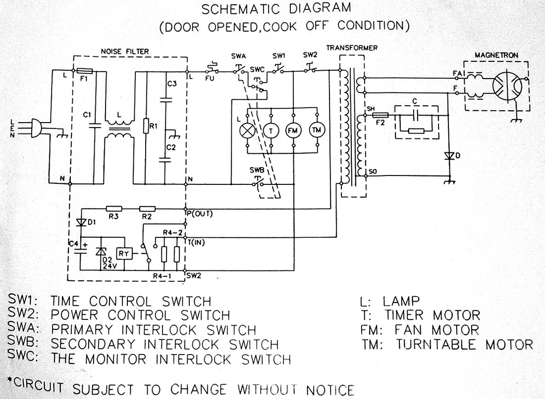

Mikrodalga fırın dönme tablasının motoru kaç V dir
Huko41
4 Şub 2018
53
Gardaşına benimkinin 21v yazıyor ama İnternet'e 220 den aşağı yok acaba bu normalmi
bizimki de 30vAC çin sitelerine de bakın derim burda bulamadım bulgaristanda buldum.

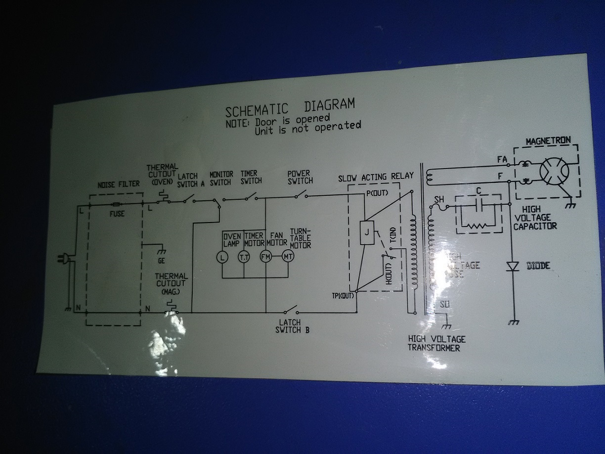

Arkadaşlar yeni konu açmak istemedim. Buna benzer bir sorunum var. Arçelik marka Mikrodalga fırın tabla motoru dönmüyordu. Söktüğümde 30V AC olduğunu gördüm Devreyi takip ettiğimde Fan motorunun 3 çıkışlı olduğunu gördüm. 3. Çıkış 30 V indirmeye mi yarıyor. Ve Elimde 220 V AC tabla motoru var. Şemalardaki gibi düzenleme yapsam 3. çıkışın boş kalması problem olur mu sizce.
Arçelik devresindeki FM den MT ye giden kabloyu FM nin girişine bağlaması

Devreyi bahsettiğim şekile çevirdim. On onbeş deneme yaptım bir problem çıkmadı.

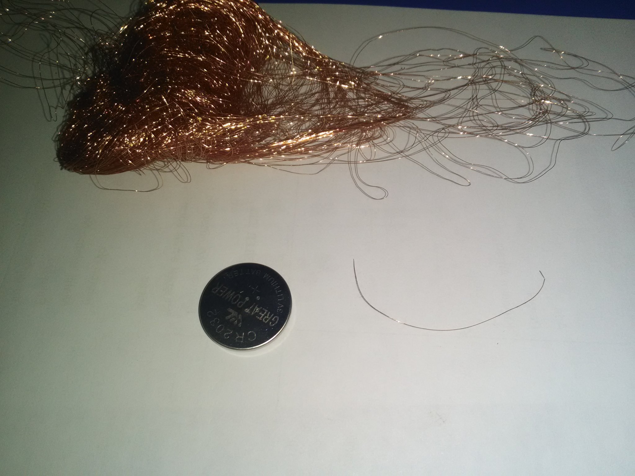

30 V AC Resimdekinin aynısı. Bu motorun Sargılarını söktüğümde 2000 sipir 0,11 kalınlığında tel ile sarılmış. ( Hem dijital kumpasla hemde mikrometre ile bu değeri verdi ). Sargının ilk katı kömür olmuştu. Pili obje olarak kullandım. Cihazla alakalı değil.
