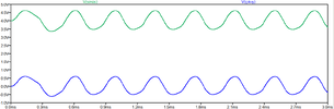

Arkadaşlar şu şekilde sinüs dalgası üreten bir devremiz var.
Şimdi bunun çıkışını bir kaynak izleyene ('buffer') vermek istiyoruz. Ama bu noktada nasıl ön gerilim ('bias voltage') vereceğimizi bulamadım. Örneğin sinüs sinyaline 4V DC eklemeye çalışıyorum bu sefer işlemsel yükseltecin çıkışında da görülüyor.

Aslında çalışma gerilimini ayarlamak için iki tane yöntem öğrendim.
Birincisi doğru akımı engelleyen sığaç kullanmak.
BS170'in eşik gerilimi vTH 0.8 ila 3 volt arasında değişiyormuş.
Yalnız eşik gerilimi parçadan parçaya değiştiği için NPN BJT türü transistör kullanımını önermişler.
Hatırlarsanız ses kartı osiloskopla sığaç üzerindeki gerilimi devrenin direnç içeren bölümüyle RC devre oluşturduğu için okuyamadığımı söylemiştim. İşte bu kaynak izleyen bir ön bellek görevi koyuyor. Araya böyle bir devre koysak nasıl olur acaba?
Diğer yöntem ise işlemsel yükseltecin evirmeyen ucunu kullanmak.
Dalga şekillerine bakalım.
Giriş sinyali aslında üçgen bir dalga. Frekansı yaklaşık 2.7 kHz. Aslında bu dalga şuna benziyor.
Gördüğünüz gibi işlemsel yükseltecin çıkışında da yaklaşık 3.5 volt kadar bir ön gerilim uygulamışız.
Bu sefer mosfeti doğrusal bölgede çalıştırabilmek için ilk sığacı çıkarıyoruz.
Bu sefer çıkış gayet güzel gibi gözüküyor.

Bs170 beyzindeki R11 2,5Kohm ve R12 2,5Kohm geri taksak nasıl oluyor..
O değerlerde bir şey olmuyor ama R12'yi 2 K'ya düşürük mosfeti doğrusal bölgenin dışında çalıştırdığımızda ufak bir bozulma görülüyor.
