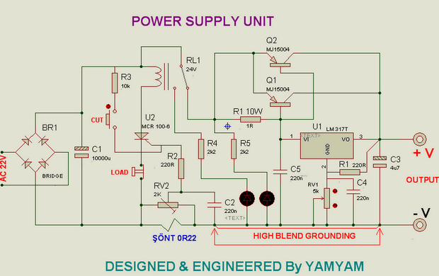

Lm317t 0-22v 10 amper guc kaynagi bilgisi olan çalışma şeklini
Yukarıdaki devreyi çok sevdiğim bir abim dizayn edip kurup çalıştırmıştır. Kendisini burada anmadan geçmemek lazım. Bizlerle paylaştığı için Mr_YAMYAM abime teşekkür ediyorum.
Devre 3 kısımdan oluşuyor.
1- LM317 voltaj regülatörü
2- Akımı arttırmak için güç transistörü devresi
3- Aşırı akım yada kısa devre anında devreyi koruması için tiristörlü koruma devresi
1- LM317 burada çıkış gerilimini kontrol edecek şekilde kurulmuştur. Devrede 5k lık pot ile çıkış voltajı kontrol edilmektedir. Bu noktada çıkıştan çekilen akım 1 ampere kadardı yanlış hatırlamıyorsam geçen akım tamamen LM317 üzerinden geçmektedir.
2- Çekilen akım arttıkça R1 direnci üzerinde düşen gerilimde artmaktadır. Bu direnç üzerindeki gerilimin artması Yukarıdaki Q1 ve Q2 transistörlerinin iletime girmesini sağlamakta ve gücün transistörler üzerinden geçmesini sağlamaktadır.
3- U2 tiristörü şönt direnci üzerinde düşen voltajla tetiklenmektedir. Devreden çekilen akım kesme değerine ulaştığında RV2 ile ince ayar yapılarak kalibre edilmelidir. Tiristör aşırı akımda iletime geçerek röleyi çektirmekte ve şıkışa giden voltajı kesmektedir. Bu şekilde kısa devre yada güç transistörlerinden aşırı akım çekilmesini engellemekte korumaktadır.
Load ve cut butonları ile devre test edilmektedir. RV1 potu ile çıkış gerilimi kontrol edilmektedir.

Dönen akımın giden akımdaki ripple dalgalarını sönümlendirmesi esasına dayanıyor.Lakin burada sözkonusu olan 100hz ve yüksek akım.
Yani 1 amper için sarım başına 10sp ve 1mm emaye tel gerekir.Çekirdek malzemesi için Tabiki boş bir E modeli sac nüve uygun olur diye düşünmekteyim.
Çekirdek nüve için alternatif önerileriniz özellikle bekliyorum.
Alttaki bobin sana dezavantaj oluşturur.
Bu bobinin iç direnci GROUND hattındaki voltaj farklılıklarını artıracaktır.
Özellikle yüksek frekans bölgelerinde ciddi osilasyonlara maaruz kalacaktır.
Ground hattının direnci hem omik hem de indüktif olarak son derece düşük olmalıdır.
Benim testlerimde 0.1ohmluk omik direnç bile bu devreyi kullanılamaz hale getirmiştir.
Üstteki bobinin ise 100Hz bölgesinde etkin olabilmesi için çok fazlaca sarılmış olması gerekmektedir. Sarım sayısını azaltabilmenin yolu ise kapalı demir çekirdeğe kalın tel ile sarılması ile mümkündür.
Üstelik bu bobinin rezonans frekansını 100Hz'e tam oturtmuş olsan bile çıkıştaki ripple değerini kayda değer oranda azaltamazsın.

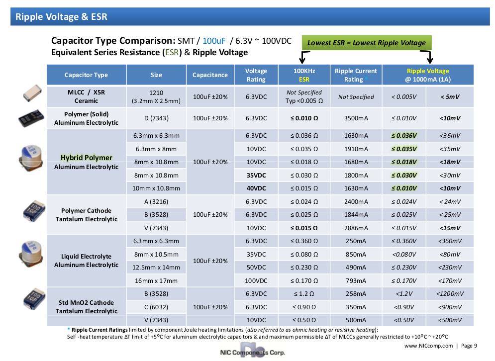

Rippleri teknik olarak azaltabilmenin yolları.
1 Yüksek PSRR özellikli regülatör devreleri kullanmak.
2 Ana kapasitörlerin ESR değerinin en az seviyede olabilmesi.
3 Ana kondansatör ve devrede kullanılacak stabilite ile ilgili kondansatörlerin tipleri.
1 Yüksek PSRR özellikli regülatör devreleri kullanmak. Bu devrelerinde maliyeti yüksek ve daha önemlisi çıkış Akımı çok düşük. YA SİZCE?
2 Ana kapasitörlerin ESR değerinin en az seviyede olabilmesi.Burası da önemli tabiki maliyet var
3 Ana kondansatör ve devrede kullanılacak stabilite ile ilgili kondansatörlerin tipleri. Sanırım 2. madde ile aynı gibi

Alternatif olarak ESR yi düşürmek istediğinde ana kondansatörlerden çoklu parelel bağlamak suretiyle de düşük ESR elde edebilirsin.
Örneğin 10.000uF 63V low-ESR kondansatör takribi 10$ ise sen 1000uF lardan 10 adet parelel bağlayıp kullanabilirsin. Teorik olarak fiziksel ESR 10.000uF kondansatörden daha küçük olabilecektir.
Kondansatör tiplemesi ise ana kondansatör bölgesinde ciddi sorundur.
Çünkü kapasite değeri son derece büyüktür. Ancak tasarımı ilmine göre yapabilirsen bazı kondansatörler sana çok yardımcı olacaktır.
