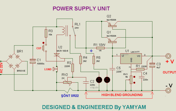

Yukarıdaki devreyi çok sevdiğim bir abim dizayn edip kurup çalıştırmıştır. Kendisini burada anmadan geçmemek lazım. Bizlerle paylaştığı için Mr_YAMYAM abime teşekkür ediyorum.
Devre 3 kısımdan oluşuyor.
1- LM317 voltaj regülatörü
2- Akımı arttırmak için güç transistörü devresi
3- Aşırı akım yada kısa devre anında devreyi koruması için tiristörlü koruma devresi
1- LM317 burada çıkış gerilimini kontrol edecek şekilde kurulmuştur. Devrede 5k lık pot ile çıkış voltajı kontrol edilmektedir. Bu noktada çıkıştan çekilen akım 1 ampere kadardı yanlış hatırlamıyorsam geçen akım tamamen LM317 üzerinden geçmektedir.
2- Çekilen akım arttıkça R1 direnci üzerinde düşen gerilimde artmaktadır. Bu direnç üzerindeki gerilimin artması Yukarıdaki Q1 ve Q2 transistörlerinin iletime girmesini sağlamakta ve gücün transistörler üzerinden geçmesini sağlamaktadır.
3- U2 tiristörü şönt direnci üzerinde düşen voltajla tetiklenmektedir. Devreden çekilen akım kesme değerine ulaştığında RV2 ile ince ayar yapılarak kalibre edilmelidir. Tiristör aşırı akımda iletime geçerek röleyi çektirmekte ve şıkışa giden voltajı kesmektedir. Bu şekilde kısa devre yada güç transistörlerinden aşırı akım çekilmesini engellemekte korumaktadır.
Load ve cut butonları ile devre test edilmektedir. RV1 potu ile çıkış gerilimi kontrol edilmektedir.

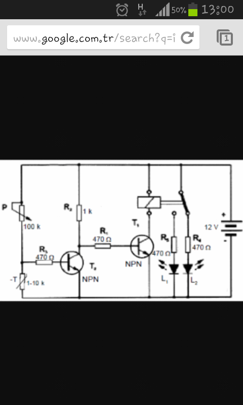

Iki transistorlu ntcli isiya duyarli devreyide aciklarmsnz lütfen
    80.4 KB · Görüntüleme: 85
Bunu diğer konuda @bolubeyi hocamız benden daha detaylı açıklamış benim onun kadar dahi bilgim yok malesef.. O konuda yardımcı olamaycağım.

Buradaki şemaya göre LM317 regülatörü PNP transistörde Kollektör -Beys arasını kontrol etmekte.
Halbuki LM317 hakkında gördüğüm regülatör devresi şemaları NPN yapı güç tansistörlerini, ana regüle transistörleri olarak kullanmaktadır.
Ben bugün bu şemayı (byYAMYAM ) breadboard da denedim.16 volt giriş voltajında LM317 nin yük altında çok fazla aşırı ısındığını gördüm. Deneyip kullanan arkadaşlar sorunsuz kullanıyorlarmı?
Ayrıca, dikkat edilmesi gereken hususlar varsa belirtirseniz sevinirim.
Yukarida bahsettigim gibi belli bir akima kadar lm317 uzerinden akiyor. Bu nedenle lm317 nin isinmasi normal. Onuda bir sogutucuya baglamalisiniz.
Konuya devreyi yapan abimizide etiketleyelim. @Mr_YAMYAM
Hatta bu konuyu gevv nikli arkadas blogunda da paylasmisti.
Devre sorunsuz calismaktadir.

Devrede 10ohmluk iki direnci parelel bağladım. Yani 1ohm yerine 5 ohm kullanıyorum.
Minik soğutucu var ama, büyük olsada Kurtarır gibi değil. Saniyede ateş gibi ısınıyor. Zaten devrede bir karışıklı hata yok. Basit bir devre. Sadece sağ taraftaki regüleyi breadboard da yaptım.

Akimi nasil limitledigjni anlayamadim. Akimi okuyabilmek için ne bir sensor nede bir sont direnc kullanilmis.
Mantikli bulmadım bu devreyi. Voltaj regulatoru olarak mantikli kullanilabilir.

AKIM KONTROLÜ İÇİN;
Akım yoluna, üzerindeki voltaj düşümünü ölçen bir taş direnç olmayan her akım kontrolü bana saçma geliyor zaten.
BELKİ DE BUNDAN OLACAK Kİ.
5 AMPER ÜZERİ AKIM KONTROLÜ YAPABİLEN BİR DEVRE GÖREMEDİM.
Bu devreyi ben 25 sene kadar önce tasarlamıştım.
O yıldan sonra muhtelif olmak üzere 500mA den 50Ae kadar yapıp çalıştırdım.
LM317 1A akıma kadar kendisi tek çalışmaktadır. Bu sebeple 1A ve daha düşük akımlarda ısınması normaldir.
Bu ısı, uygulanan voltaj ve güç düşümü doğrultusunda değişmektedir.
Yani ayarlı bir gerilim isteniyor ve 22V AC uygulanmışsa LM317 15V ve daha düşük çıkış gerilimlerinde aşırı ısınır. Bu olay lineer güç kaynaklarının mantalitesi ile ilgilidir ve uygun şekilde soğutmakla halledilir. Ancak LM317 nin POWER CONSUPTION değerleri de gözardı edilmemelidir. Yani girişten 22V AC verip te 5V regüle çıkışı almak mantıklı değildir. Ancak bu durumda LM317 nin verebileceği akımın 500mA olacağı ve transistörlerin akım kazancını buna göre hesaplanması gerektiğinin düşünülmesi gerekmektedir.
Kullanılan MJ15004 transistörlerinin akım kazancı ölçülmemiş ve kalitesiz üretimler kullanılıyorsa, düşük gerilim çıkışlarında regülatör saçmalayacak ve kararsız çalışacaktır.
