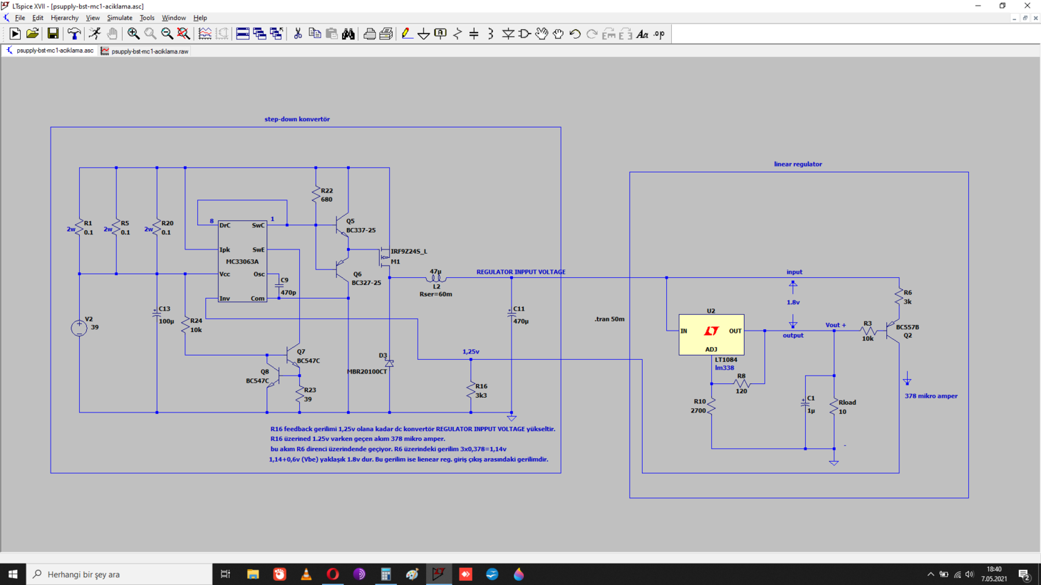

Çalışma mantığı şöyle . mc33063 dc dc buck konvertör üretilecek olan çıkış geriliminin 1,8v fazlasını lineer regulatöre uyguluyor. böylece güç kaybı minimum oluyor.
buck conv. kısmı: q7 ve q8 akım kaynağıdır. amacı R22 üzerinde vcc referanslı 10v oluşturmak. Bu voltaj p kanal mosfeti sürmek için gerekli. üstelik böylece , mc34063 39v yerine 15 volt ile beslense bile p mosfetler yine 10v ile anahtarlanıyor.
Beslemenin 39v olmasının nedeni, mc34063 max besleme voltajı 40v olmasıdır. 36v smps ler 39v a kadar ayarlanabiliyor. nasıl bulacağım 39v diye düşünmeyin.
soldaki buck converter lt1084 e ürettiği çıkış voltajının + 1.8v fazlasını sağlıyor. böylece lt1084 minimum ısınıyor. opamp ve pnp transistor akım sınırlaması yapıyor.
5v telefon adaptörü gerilimine neden ihtiyaç duyuluyor. Çünkü. akım sınırlama durumunda çıkış voltajının 1.8 voltun altına düşmesi için gerekli. -5v besleme bu amaçla lt1084 adj ucunu 0v un altına indiriyor. böylece çıkış voltajı tam 0v a kadar inebiliyor.
mosfet irlr2905 olabilir. veya düşük vgs başka nmosfet.

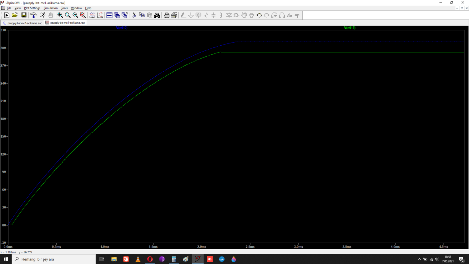

3 amper darbeli yük akım testinde sadece 50-60mv oynuyor.
V3: 0-50mv arası gerilim ile çıkış akımı 0-5 amper arası kontrol edilebiliyor. yük 2 ohm.
Test yorum ve önerilerinizi bekliyorum.

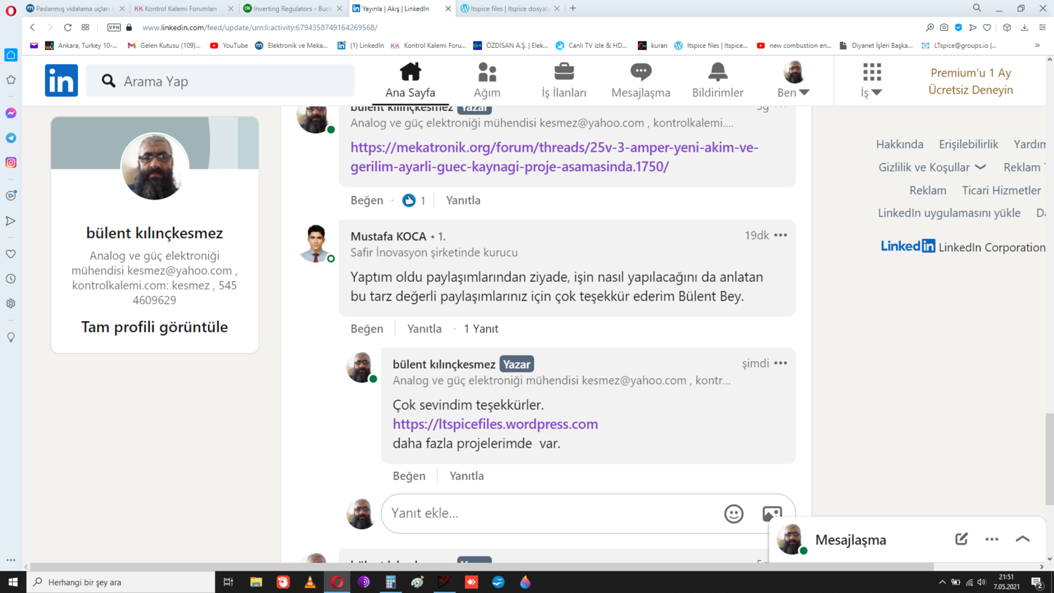

Yazılarınızı, projelerinizi tabiri caizse ağzım açık okuyorum, çok başarılı ve elektroniğe çok hakimsiniz, bunu herzaman diyecem ! bana transistoru kullanmayı öğreten adam @kesmez
step down konvertör. lienear regulatore Vout voltajının 1,8v fazlasını nasıl veriyor. ?
Bu iş için q2 pnp transistörü ve R6 direnci birlikte çalşıyor.
moc34063 ün inverting (feedback) ucundaki R16=3k3 üzeindeki gerilim 1,5 v olana kadar mc34063 çıkış voltajını yani resimde görülen REGULATOR INPUT VOLTAGE yi yükseltir.
R16 üzeinde 1,25v varken bu dirençten geçen akım 378ua dir.
Bu akımı q2 pnp transistörü kontrol etmektedir.
q2 emiterine bağlı R6 direnci üzerindeki gerilim 1.2v olduğunda feedback akımı da 378ua olur.
1,2+06v vbe gerilimi=1,8v yapar.
Bu gerilim leneaer reg giriş ve çıkışı arasındaki gerilimdir.
Vout voltajı ne olursa olsun ister 5v ister 30v , reg giriş ve çıkışı arasındaki gerilim 1,8v olarak sabit kalacaktır.
Bu durumda linear regulatör minimum ısınma yapacaktır. artık kademeli trafo kulanmaya gerek yoktur.
resimdende görüldüğü gibi linear regulatör (lt1084,lm338) giriş ve çıkışı arasındaki voltaj farkı 1,8v.
devre denenmiştir. linkedinde bir kullanıcı yapmış. sn mustafa koca.
