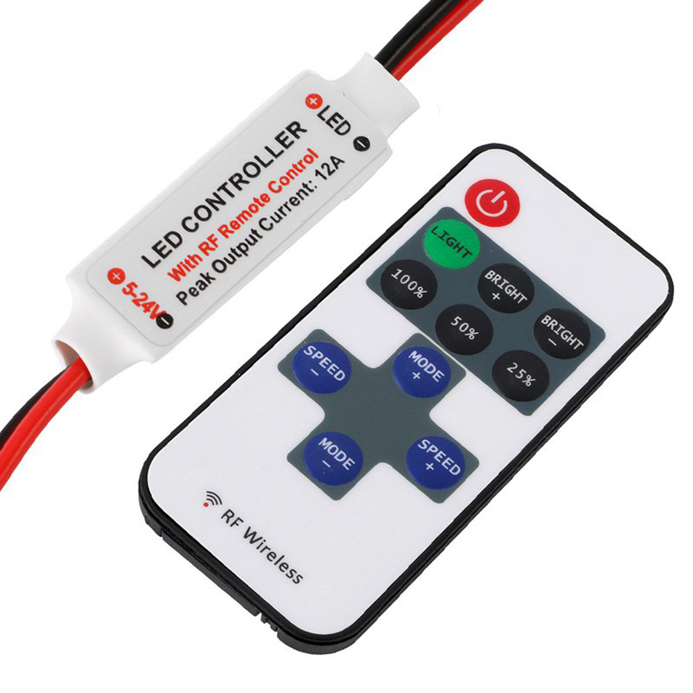

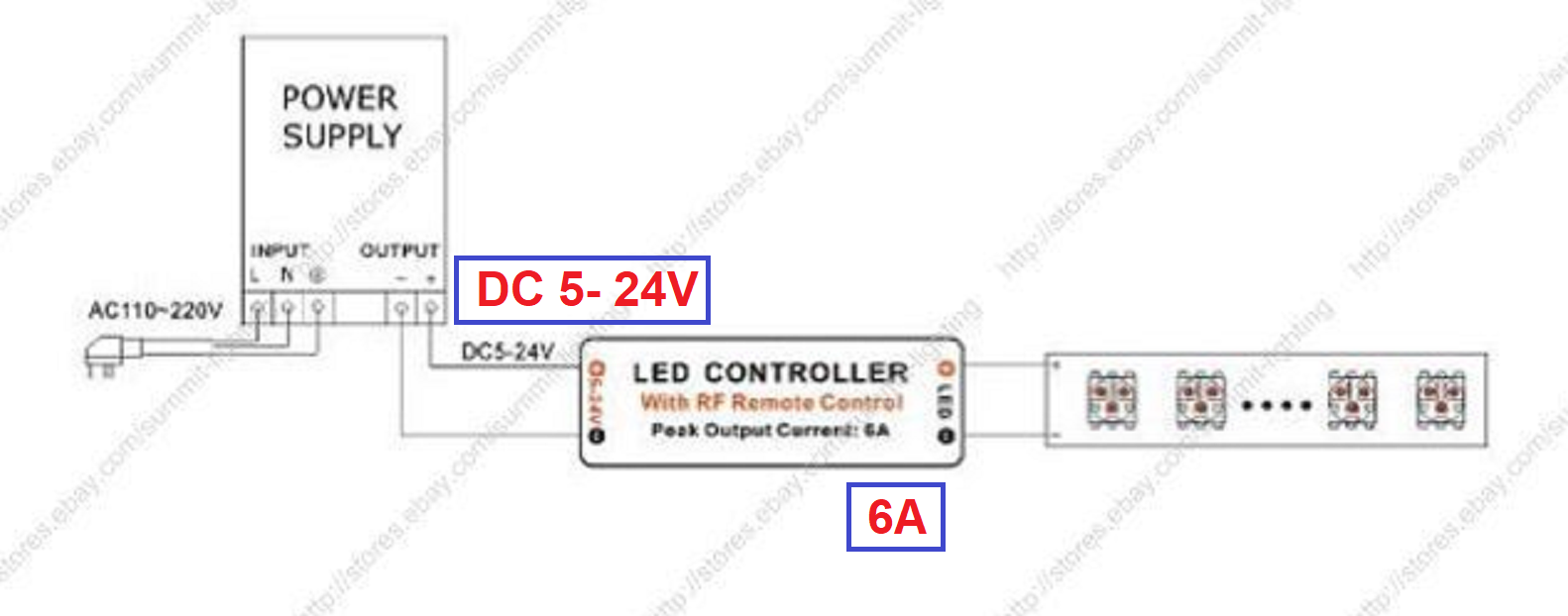

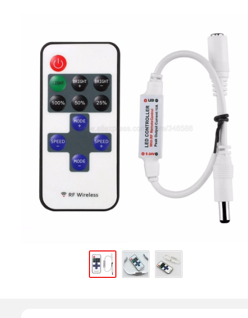

LED Dimmer DC5-24V 12A Mini kablosuz RF denetleyici 11 tuşları RF uzaktan kumanda 5050 3528 5630 tek renkli LED şerit ışık
Çıkış akımı: <6A diyor . Ne kadar doğru ?
Karartıcı kontrol cihazı ( özellikli )
