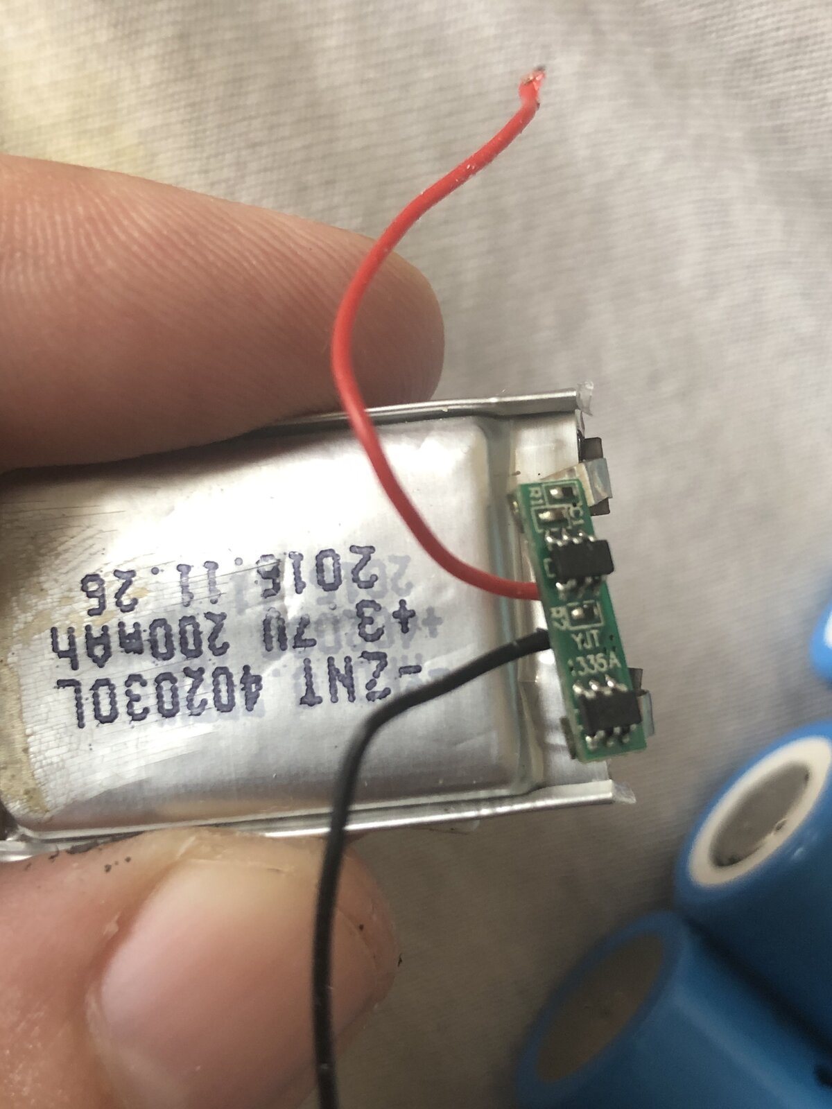

Cevabınız için teşekkürler. 2 gündür video izlediğim için yazdığınız tehlikenin farkındayım. Her videoda çeşit çeşit devre kullanıldığı için kafam karışmıştı. Hatta bazılarında dediğiniz şarj akımını kesen devreler felan vardı. Her pil için ayrı devre takıyordu. Ben tek devre ile bütün işi halledebilen varsa onu direk bağlamak istiyorum aslında.
1 tane pili benim bluetooth kulaklığın içindeki devredeki küçücük 3.7v 200mah olan pili söküp 1 tane lionu bağladım. Sabaha kadar şarjda bıraktım. Pili doldurmayı tamamlayamamış fakat küçük pil ile 30 dakikada kapanan kulaklık şuan sabahtan beri aktif çalışıyor :). Bununla belki bluetooth hoparlör yaparım. Diğer pilleri ya powerbank ya da şarjlı tornavidaya takacağım. Tornavida için de ayrı devre var onu da araştırıyorum.
18650 pil şarj üniteleri arasında
1 pil(1S), 2 PİL(2S), 3PİL (3S), 4 PİL (4S) diye giden
tek pil veya seri bağlamada kullanılan pil sayısına göre hazırlanmış devreler mevcut.
Siz powerbank yapacağım dediğiniz için 1S modül kullanacaksınız. Paralel bağladığınız pil sayısı arttıkça amperi yüksek olan 1S modülü seçeceksiniz.
Ama başka projelerde 8.4volt veya 12,x volt, 16.x volt gibi gerilime ihtiyaç duyarsanız o modüllerden alacaksınız.
seri bağlamalı modüllerde her bir pil ayrı ayrı şarj edilir ama ortak deşarj izni verilir korumaya alınır. pillerin aynı amperajda olması gerekir. deşarj sırasında aradaki pillerden birisi bozulursa akım alamazsınız.
seri bağlamada pil sayısına göre voltaj artar, amper sabit kalır.
paralel bağlamada voltaj sabit kalır pil sayısınca amper artar.
tek bir pil şarj edip kıllanacaksanız çok daha ucuz ve sağlıklı modüller var.
Örneğin tek pil şarjı için
TP4056 3,7V Şarj Devresi Aratırsanız bulursunuz.

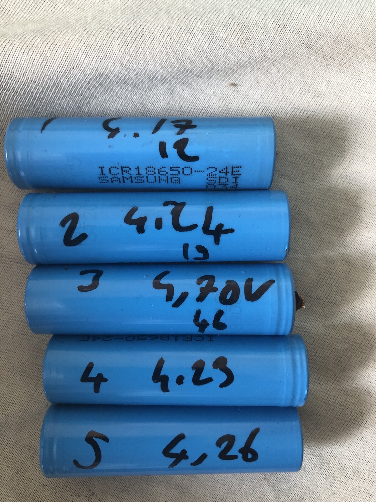

Abi ben pilleri elimde olan şark aleti ile tek tek şarj ettim. Baya uzun sürdü. Yalnız piller zaman geçtikçe değerleri kendi kendine düşüyor. 4.70 şarjdan çektim geçen gün Şuan 4.46 olmuş mesela. Değerleri resimdeki gibi voltajlar. Sıra geldi bunları akım ölçmek için boşaltmaya fakat bunları bms ile boşaltmak gerekiyormuş. Belirli voltun altına inmesi engelleniyormuş. Ben aşağıdaki resimdeki kulaklık bataryasındaki küçük bmsyi bağlasam olur mu ?
18650 pillerin full şarjlı olduğu gerilimi 4.2 volt civarıdır.
Sanırım sizin ölçü aletinizde kalibre ayarı ile ilgili bir sorun vardır, ya da ölçü aletinin pili çok azalmış saçmalıyordur.
4.70 volt olması mümkün değil çünkü.
Ya da siz en başından beri yazdıklarımızın aksine rastgele bir şarj aleti ile şarj etmeye kalktınız ve pilleri patlatmak üzereyken şarjdan aldınız.
BMS modüller 18650 lityum pilleri hem fazla şarjdan, hem de fazla deşarjdan korur.
Siz yukarıda en başından beri yazdıklarımız bir kez daha gözden geçirin derim.
Lityum pillerin yeni olanları dahi şarjdan sonra bekletildiklerinde minimum düzeyde şarj ve gerilim kaybetmeleri normaldir.
Pilin şarjı sırasındaki ısınma, pilin bekletildiği ortamın ısısı soğukluk sıcaklık farkları vb. sebeplerle bu olabiliyor.
Ama eski lityum pillerde şarj kaybetme limitleri daha fazla olabilir. Ama radikal ölçülerde şarj ve gerilim kaybı pilin bozuk olduğu veya ömrünün sonlarında olduğu şeklinde değerlendirilebilir.
Elinizdeki kulaklığın bms si bir fikir vermedi bana.
Sanırım onun deşarj kapasitesi çok altlarda bir yerlerdedir. Tek bir pilin miliamper kapasitesini öğrenmek için sizi günlerce bekletebilir.
Siz tanesi 10-15 tl civarında fiyatı olan TP4056 modülünden bir kaç adet edinmeye bakın.
Tek pillerin şarj ve deşarj işlerinde epey başarılı bir modül.
Saatte 1 amper (1000 miliamper) şarj-deşarj kapasitesi var.
Sipariş verirken elinizdeki usb şarj tipine göre (mini-micro-tipc) verin ki herhangi bir telefon şarj cihazı veya usb portları ile uyumlu kullanabilesiniz.
