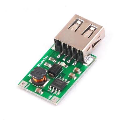

3.7v to 5v yükseltici:
Çıkış akımı maks.: 1200mAh

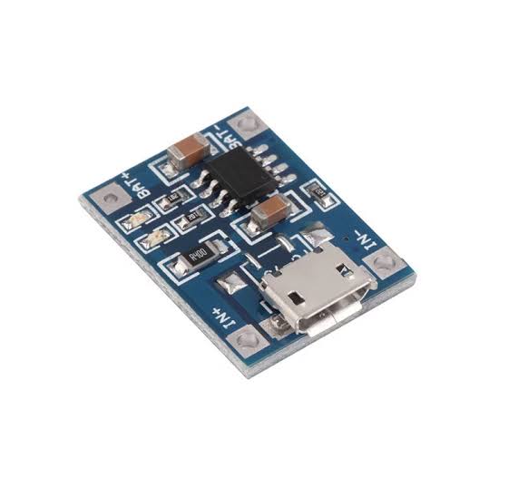

Pili şarj ederken kullandığım kart: tp4056

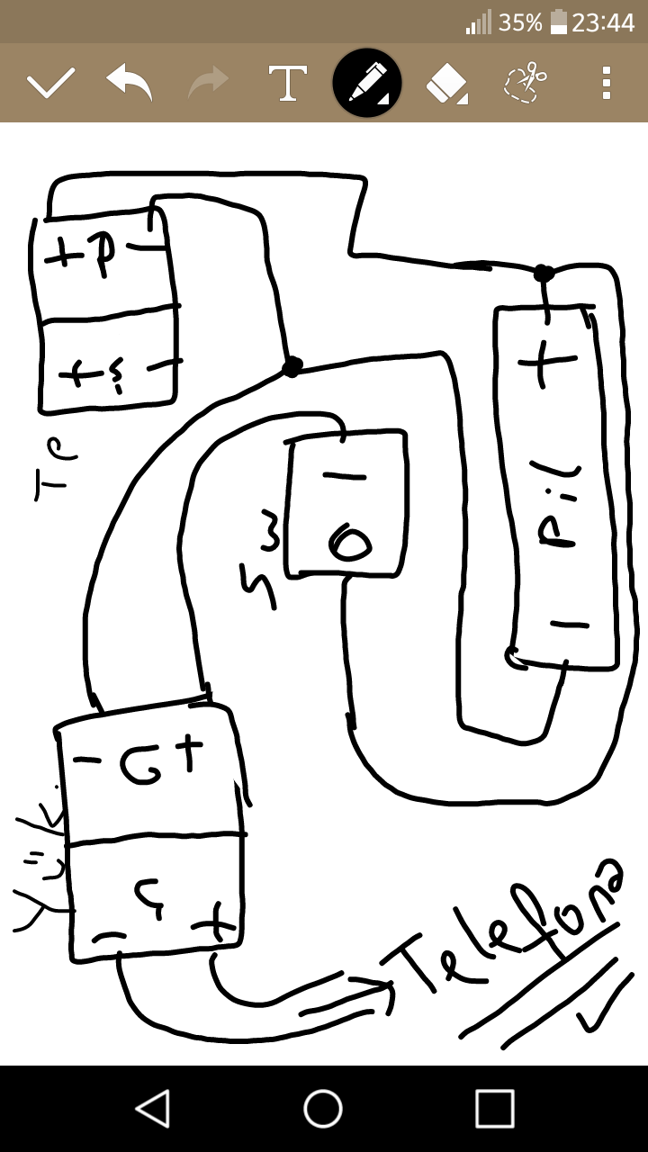

Şema:
Şemadaki terimler:
tp: tp4056 lipo şarj kartı (p=pil girişi ş= şarj girişi)
Sw: Switch (on/off buton)
Yük: yükseltici kart (g= giriş ç= çıkış)
Yükseltici kartta 3 eleman çok ısınıyor: 4r7 bobini, entegre ve ss34 diyot.
Not: ısıyı pek ölçme imkanım yok ama parmağın iç kısmını bile biraz yakıyor tahminimce 55-60 derece olabilir.
Telefon bataryası boost konvertörün ısınmadan verebileceği akımdan daha fazla akım çekiyor. Ondan ısınıyor. Daha yüksek amperli konvertör kullanabilirsin. Fakat bu invertörde idare edebilir. 50-60 derece kabul edilebilir bir ısı.
Teşekkür ederim yanıtınız için rahatladım :) Bir kablonun iki ucunu kesip 6-7cm lik bir kablo daha yaptım onunla denedim ısı baya bir düştü neredeyse ılık gibi oldu. Sanırım kablo direnç yaratıyormuş. Yakın zamanda batarya sayısını artıracaktım zaten bahaneyle daha profesyonel bir konvertöre de geçerim o zaman.
