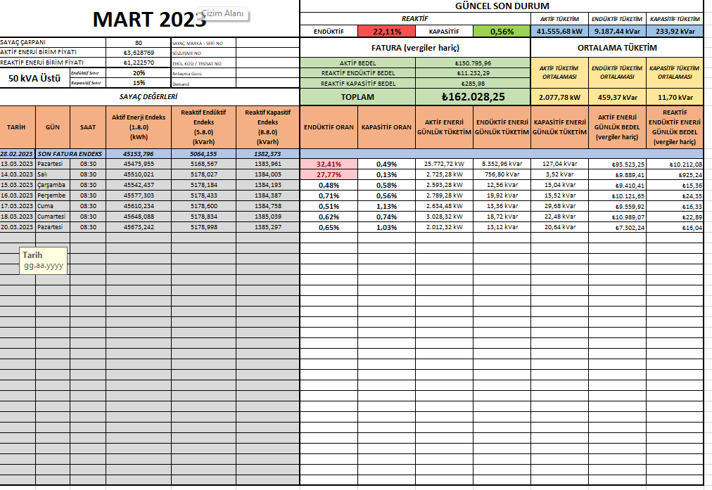

Kendim için hazırladığım kompanzasyon takip çizelgesini paylaşıyorum.
  • 50 kVA üstü veya altı tesise göre seçim yapılabilir.
  • Yazılan son tarih ve endekse göre;
    • toplam endüktif ve kapasitf oran
    • aktif tüketim, reaktif endüktif tüketim, reaktif kapasitif tüketim miktarı
    • ortalama günlük tüketim
    • o ana kadar vergiler hariç fatura tutarı gibi bilgiler otomatik olarak hesaplanır. fatura tutarı reaktif oranlarınıza göre ceza varsa dahil eder, yoksa sadece aktif bedeli yazar.
  • Günlük olarak, reaktif oranlar, tüketimler ve tüketim bedelleri hesaplanır.
  • Hesaplamalar sayaç çarpanı, ve birim fiyatlara göre yapılır. (birim fiyat otomatik değildir.)
  • Excel tablosunda sayfa koruması yapılmıştır, yanlış bir yere veya geçersiz veri girişi engellenmiştir. Fakat şifre konulmamıştır istediğiniz gibi değişiklik yapabilirsiniz.
Çizelgenin çalışabilmesi için;
  • son fatura endeks ve tarihi
  • sayaç çarpanı
  • enerji birim fiyatları bilgilerini
  • sayacı okuduğunuz tarihteki değerleri ve tarihini mutlaka girmelisiniz.

Üstat merhaba. Aylık toplam reaktif öncelikle fatura gününe ardından 24 saate bölünerek saatlik reaktif tüketimini bulmak doğru bir yaklaşım mıdır? Her iki reaktif içinde soruyorum 😊

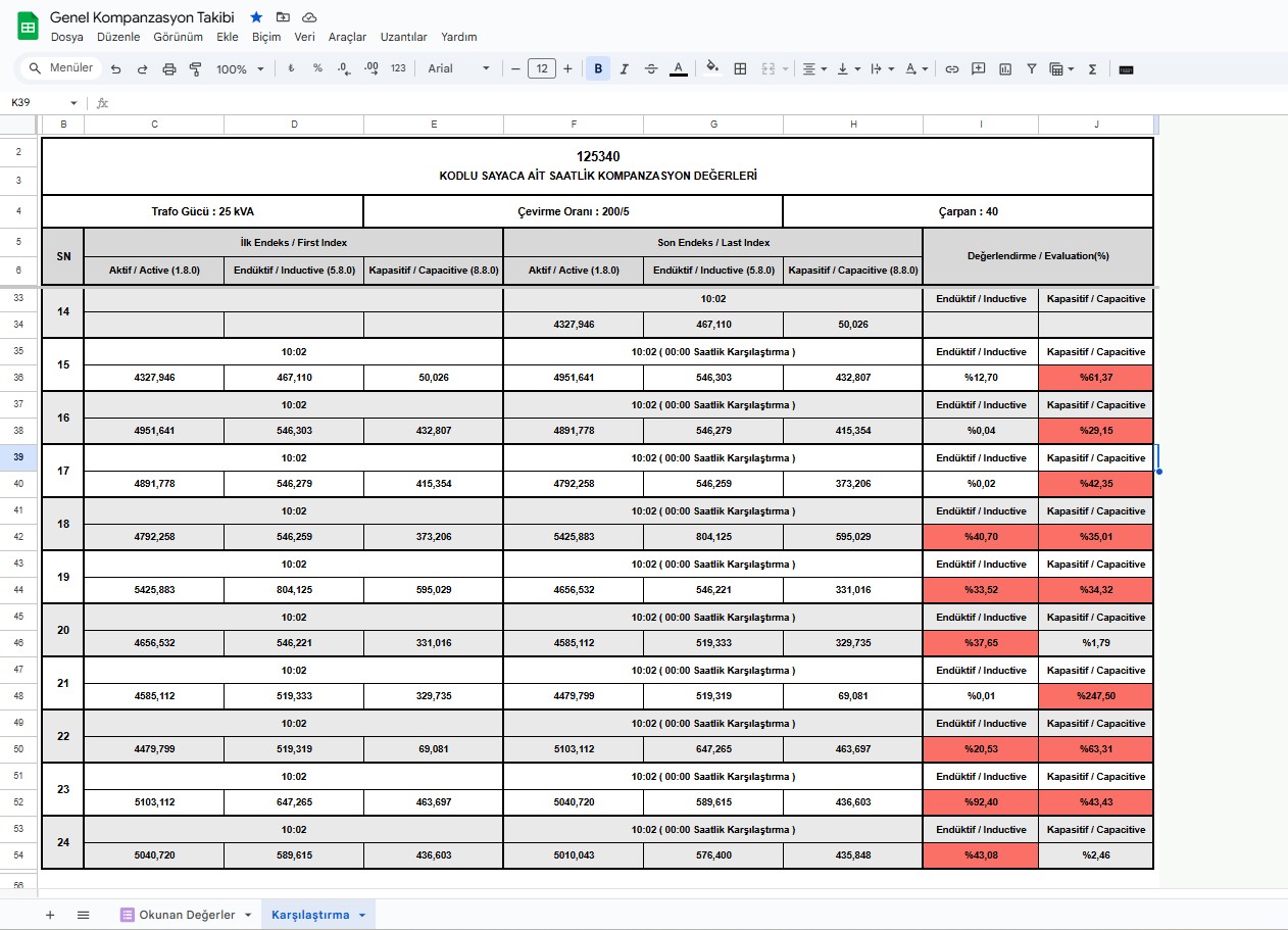

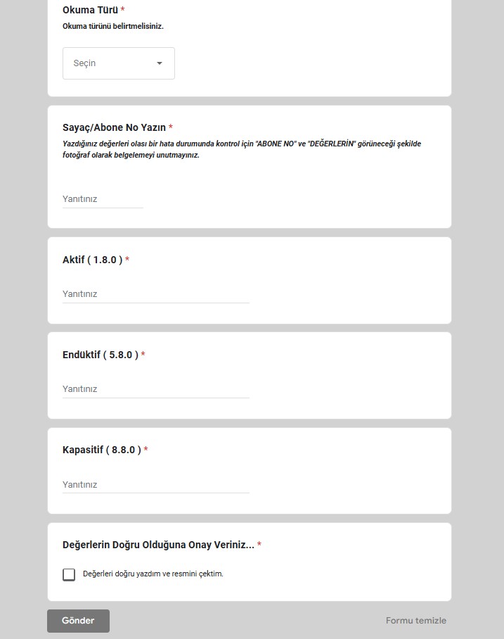

Hocam merhaba bu şekilde ( https://forms.gle/8SXMRLoNPxgXqcu87 ) bir takip tablosu ile kompanzasyon takibi yapmak mantıklımı bunu ben hazırladım sadece değerleri alıyor ve işleyip online olarak gösterim sağlıyor ve mail olarak bildirim sağlıyor
