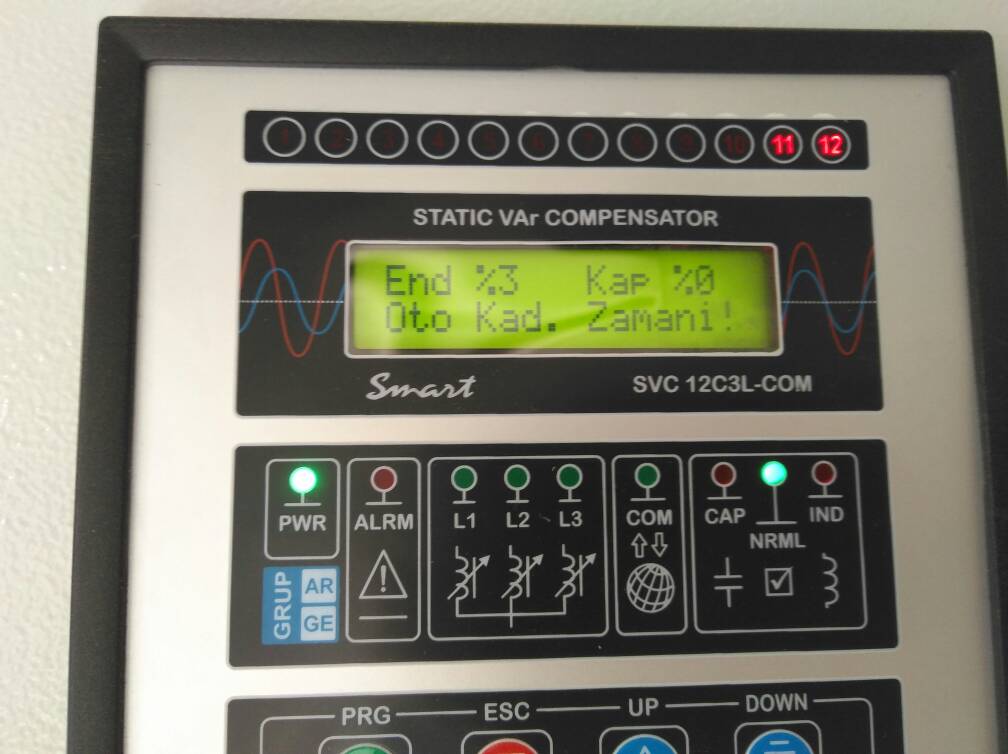

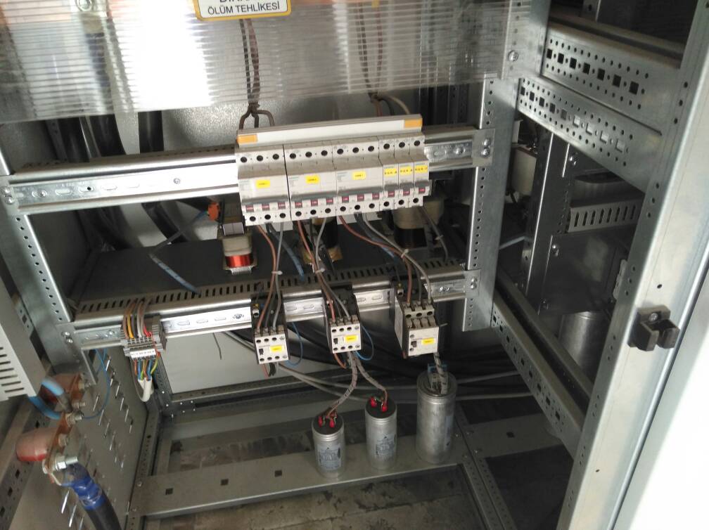

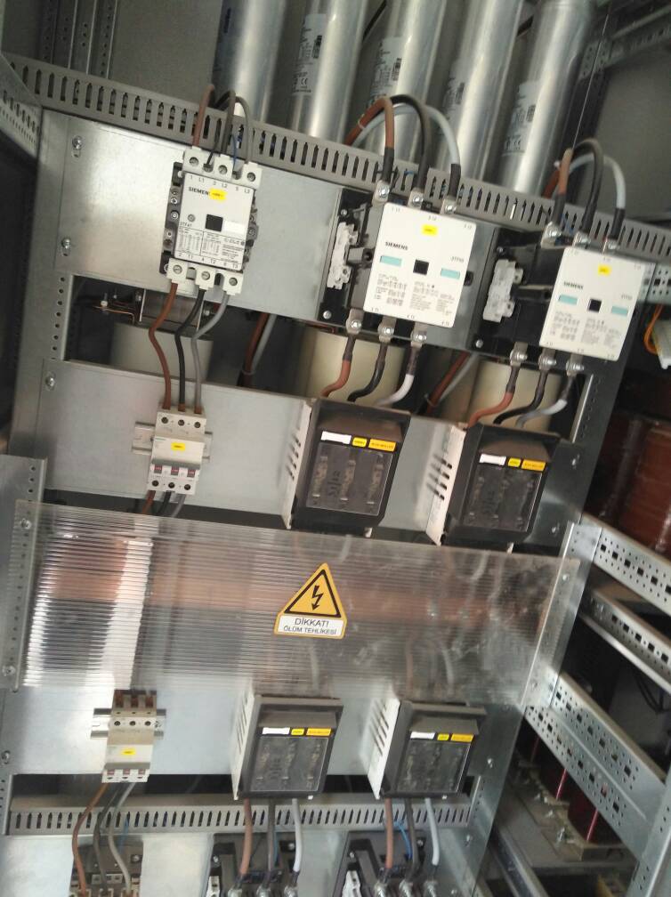

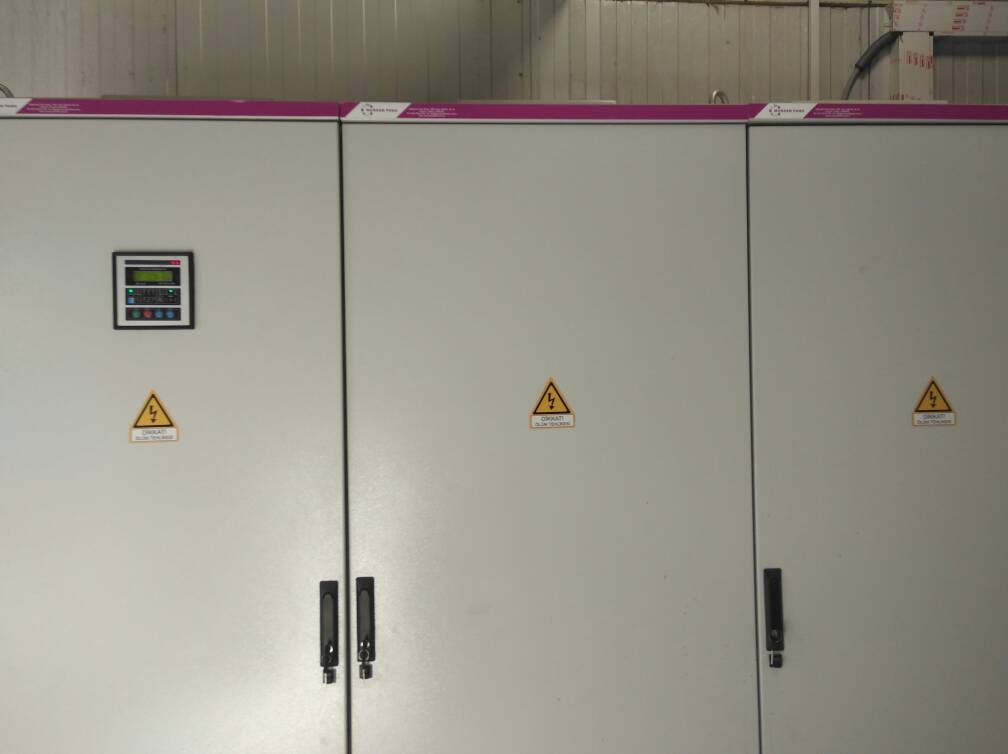

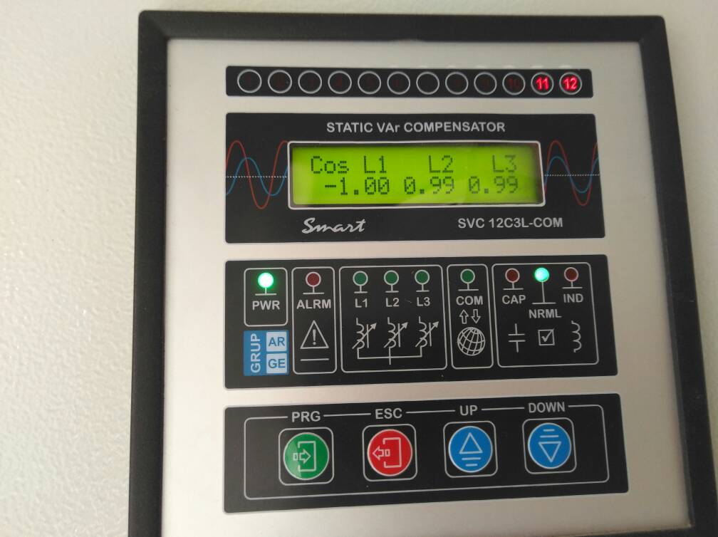

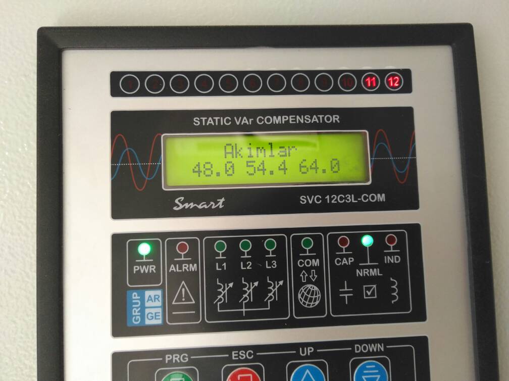

Arkadaşlar merhaba,yeni bir iş yerine başladım . kompanzasyon panosu fotoları çektim.bir kaç sorum olacak yardım eder misiniz.
Pano genel görünümü ve rolesi

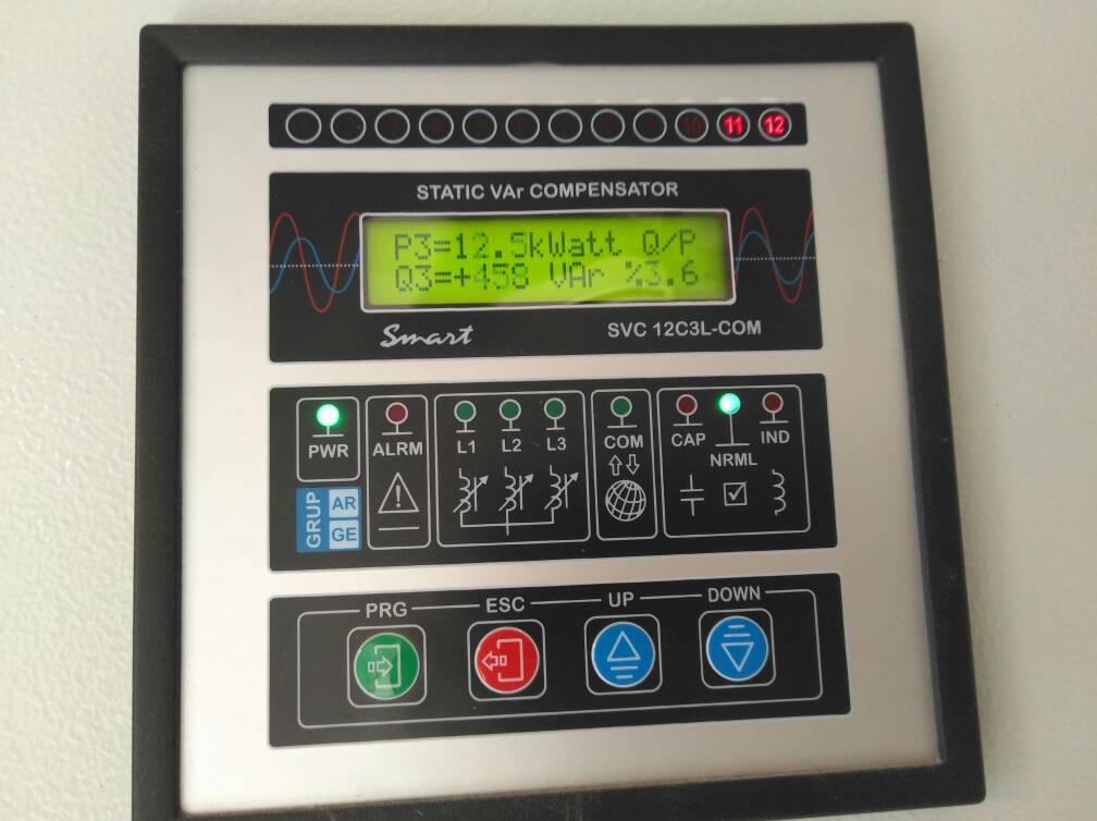

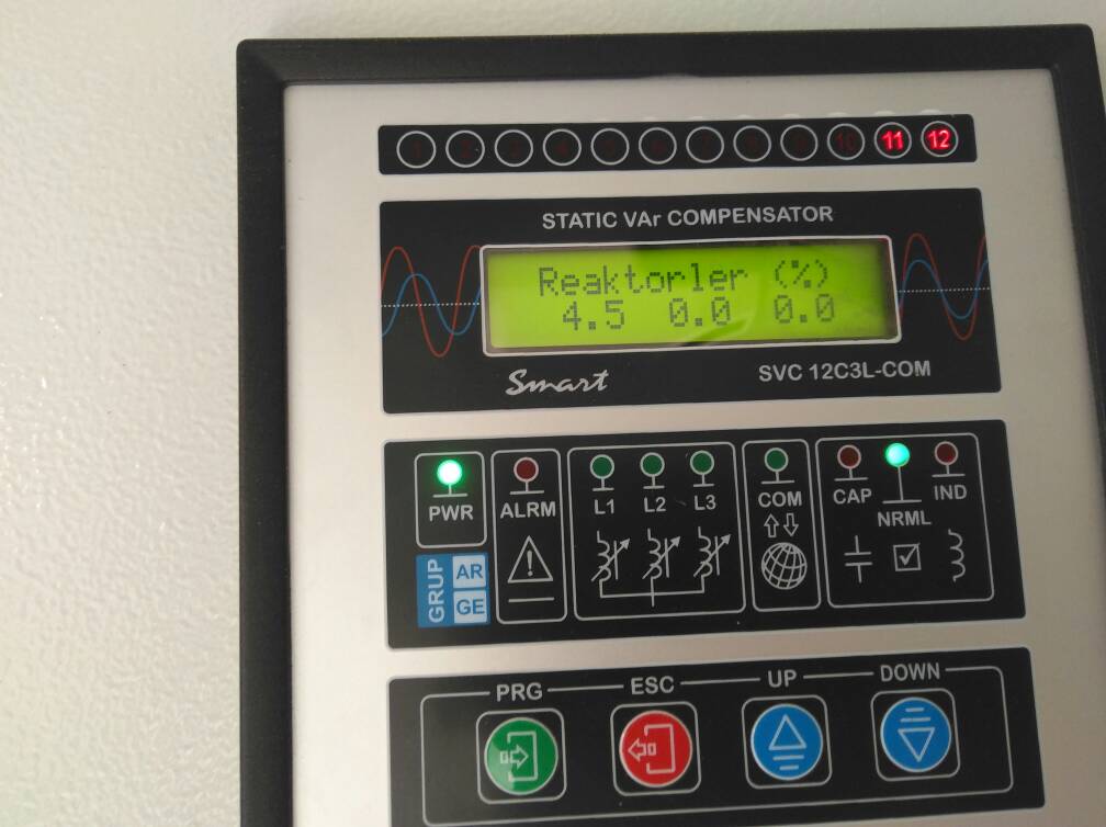

İlk sorum şu nasıl manuel calistririm

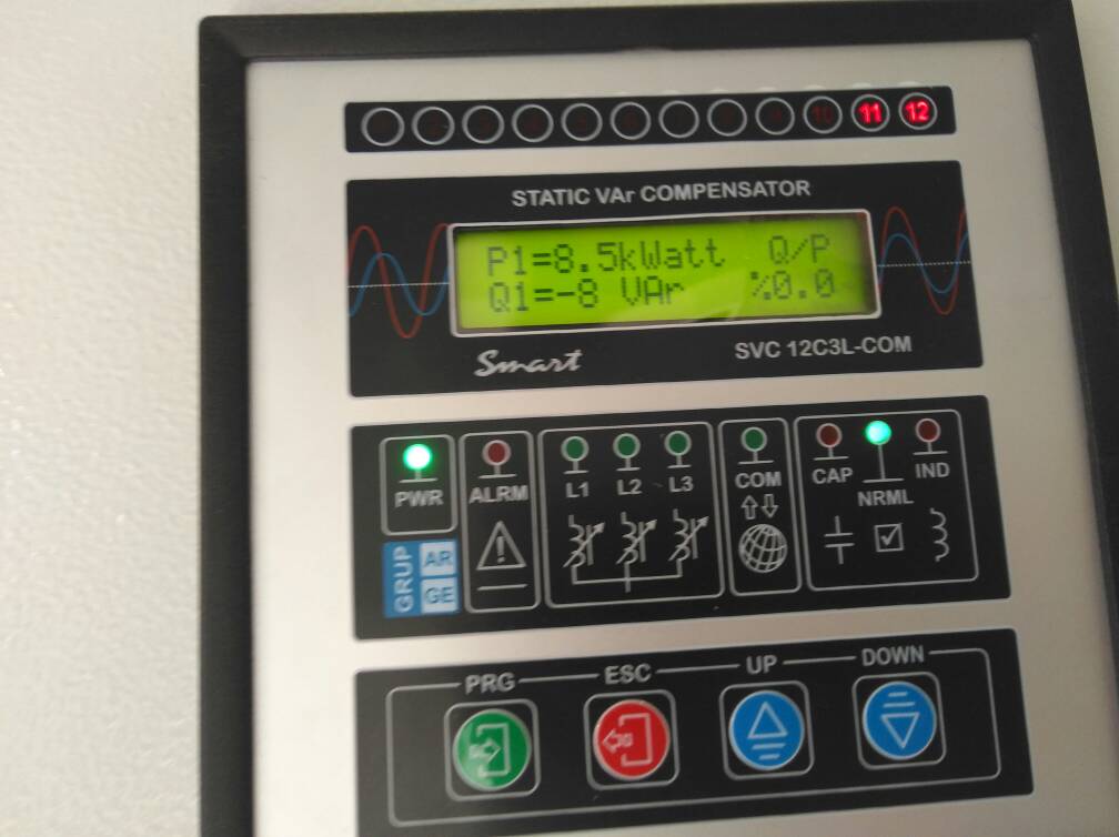

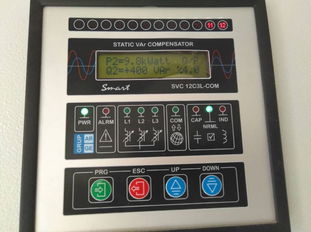

Değerler nasıl sizce

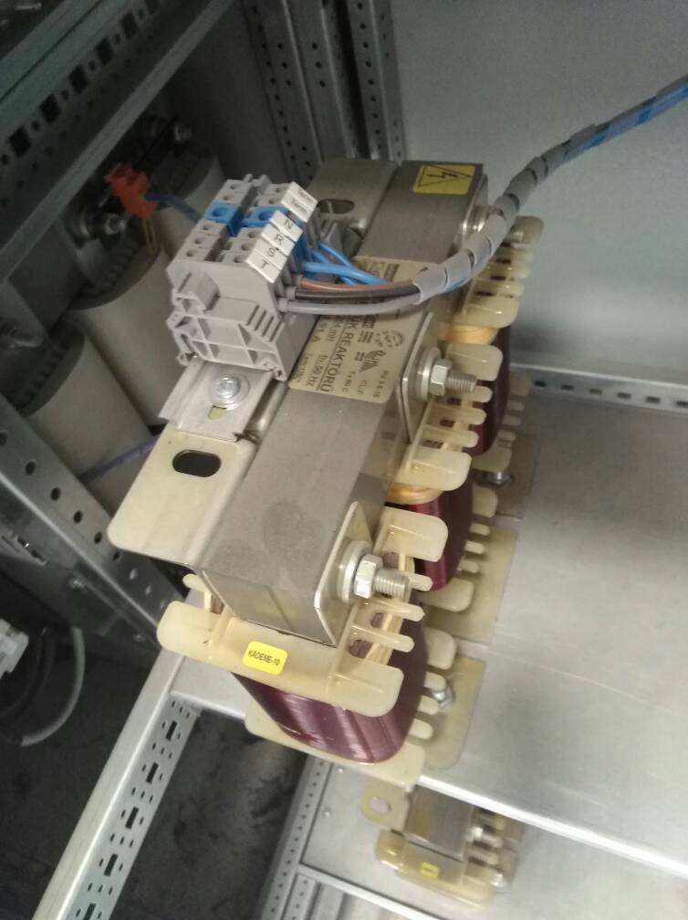

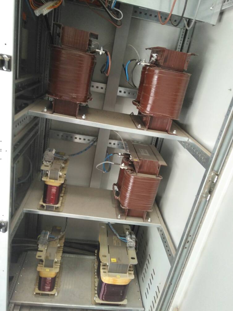

Bu nedir ne işe yarar

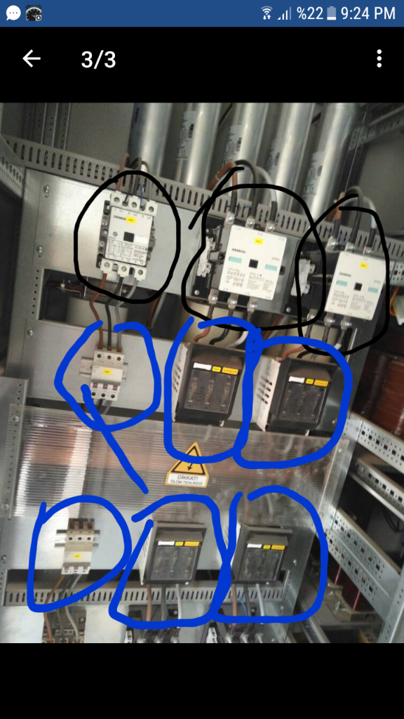

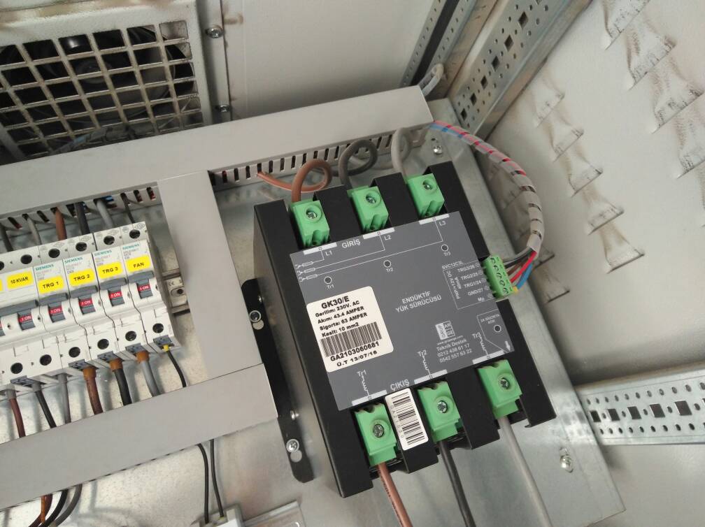

Bunlar ne oluyor nasıl ve nereye bağlı
Son sorum akım trafosu var ama nerede
teşekkür ederim. herkese
Reaktör sürücülü Grup Arge sistemi uygulanmış.Akım trafosu,bu panonun beslendiği panodadır.Değerleriniz uygun.Sistem,rezonans filtreli olsa ! gerek.Kontaktörler ,kompanzasyon kontaktörü olmalı idi.Kullanım kılavuzu oldukça anlaşılırdır.İstemeniz halinde,tektekde devreye alabilirsiniz.Pano,bir trafoya ait ise,N otomatların kısa devre kesme akımı yeterli olmayabilir !Reaktörlerde,termal koruma kontağı mutlaka olmalı.Reaktör sıcaklığının kontrol altına alınabilmesi için,fan tesisatının çalışıyorlığı mutlama izlenmeli.Tahmin ettiğim gibi rezonans filteri tesisat ise,kondansatör kapasite değerlerinin düşmesine ! müsaade edilmemeli.
Kısaca böyle.
