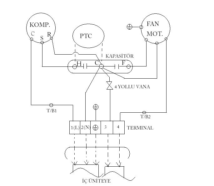

Klima kapasitör bağlantısı mantığı
Dual kapasitorde fan herm ve c ucu bulunuyor. C ortak uç. Herm kompresörden gelen s ucu yani start yardımcı sargı. Fan ucu icin ise fandan gelen sarı yada mavi (bu da fanin s ucu mu oluyor)
Yani kompresörun s ucu herme
Fanin s ucu fana
Yani start yardımcı sargılar herme ve fana giriyor. Doğru mu
Kompresör den gelen c common ortak uç sinyal ucu klemense giriyo. Fanin c common ucu da sinyale giden kablo mu oluyor o zaman.
R runlar ise kapasitorun c ucuna notrle birlikte giriyor.
4 yolluyi da istersek buraya istersek nötr klemena ucuna bağlarız. Bu şekilde yazdıklarım da bi hata varmı. Mantığı nedir.
2 li kond bulunan bir klima şeması, dikkatli bak (dış ünite = outdoor unit) bir uçları ortak RC;
Bende bu şemayı şuraya eklemiş olayım. Güzel şemadır. Aklıma kazıdığım şema. Bir çok dış ünite bağlantısı bu şekildedir. Standart haline gelmiştir.
Serkan abi. Renkler keske her markada standart olsa. Farklı demi renkler. Kendi kapağına bakmak gerek galiba
Nötr aldığı nokta mi oluyor bu
Burda kondansatör olarak r c ile mi ifade edilmiş.
Evet renkler markadan markaya farklıdır. Bu noktada devre takibi yapmak gerek. Çok zor değil.
