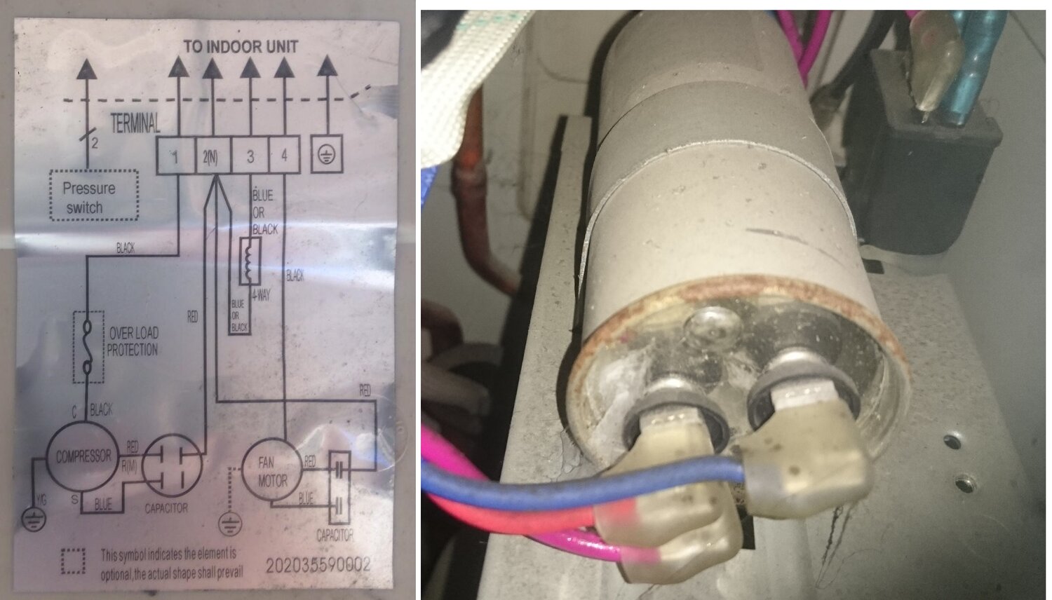

ayrık klima kondansatörümün (2 ayaklı) üzerinde uçların adı yazmıyor . 2 ayaklı olanlardan piyasada bulamadım yeni bulduğum 3 ayaklı herm-fan-C diye geçiyor
internette baktığımda N (pembe) ve R(ana uç-kırmızı) C'ye , S(yardımcı uç-mavi) herm olarak görüyorum fakat diğer

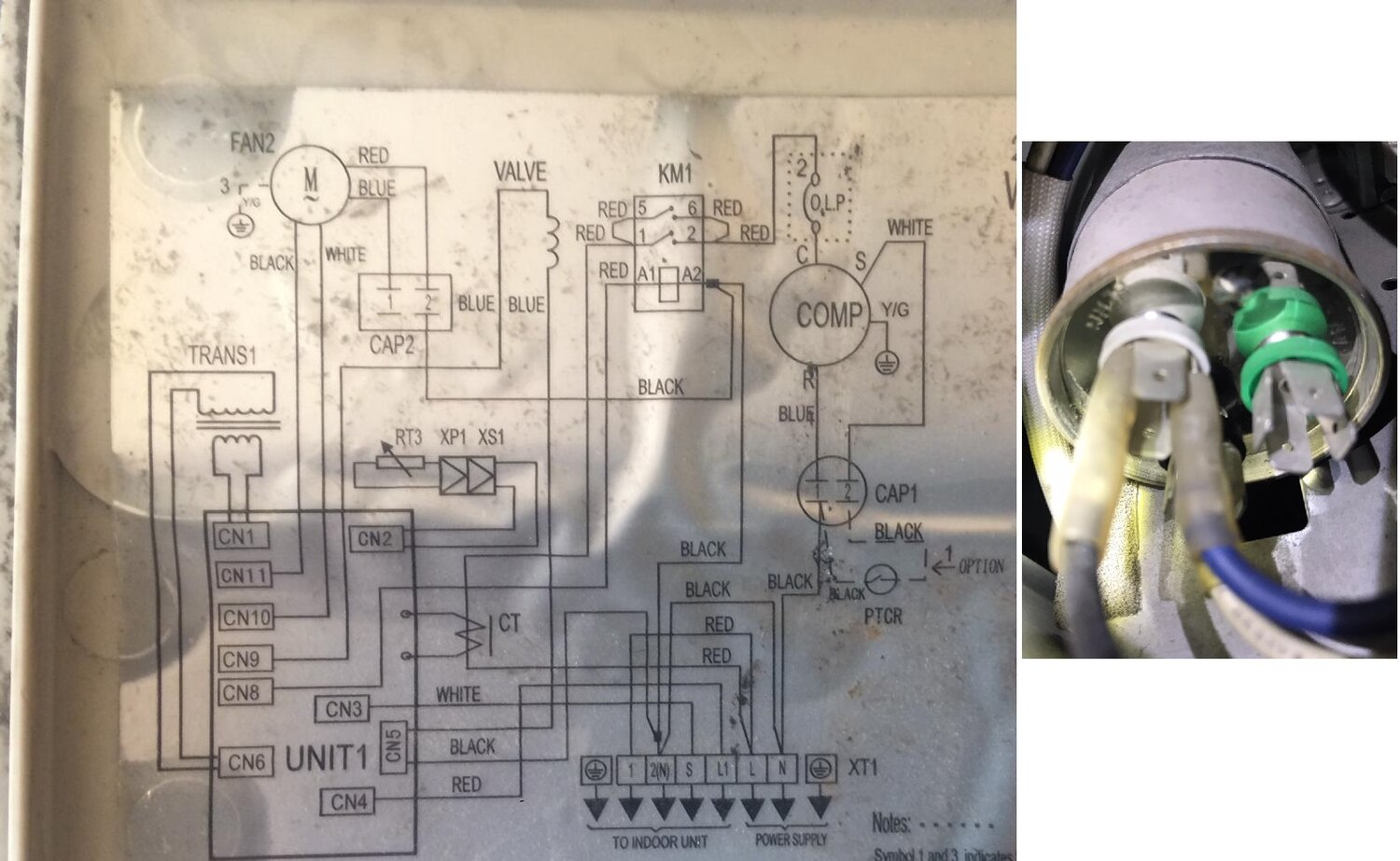

klimanın 18000 içini açtığımda da durum tam tersi onunda önceden 2 ayaklı vardı bozulunca servis 3 ayaklı takmışrtı
N (siyah) ve R(ana uç-mavi) Herm'e , S(yardımcı uç-beyaz)
doğrusu hangisidir ? deneme yanılma yapsam sisteme zarar verir miyim?

Yeni aldığın kapasitorde fan ucu boşta kalsın. Herme eski kapasitor de bulunan tekli kabloyu gir. C ye ise diğer iki kablo
