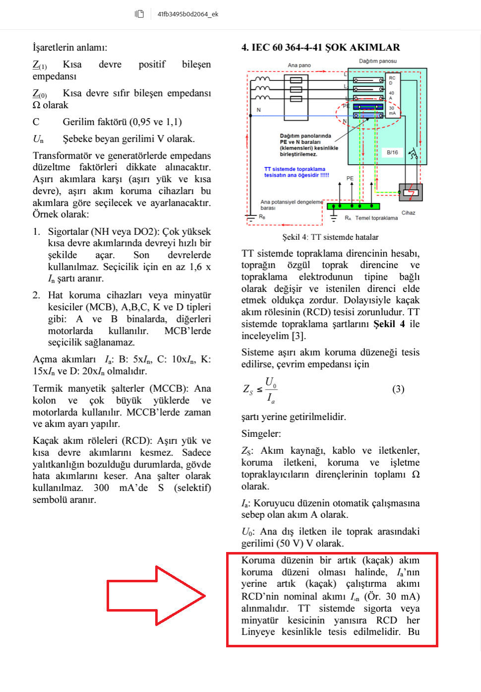

Artık akım koruma cihazının tesisatı- RCD (Residual Current Protective Device) TN ve TT sistemde ise her linye için kullanımı zorunlu hale getirildi. Bir tane RCD/30 mA'in tüm daire için kullanılması yasaktır. Ana panoya takılan RCD/300 mA seçici olmalıdır.
yer almakta...
Yakın zamanda yapılan bir dairenin panosunda her linye için ayrı ayrı RCD/30 mA görmedim.
Acaba bu maddeler ne zaman geçerlilik kazandı?
https://www.emo.org.tr/ekler/41fb3495b0d2064_ek.pdf

2010 da mı dediğim daire bu yıl içerisinde onaylandı elektrik verildi. Sadece dairenin giriş panosunda 1 adet RCD/30 mA var her linye için ayrı ayrı yok. Nasıl onaylandı o zaman bir gariplik yok mu sizce de?
