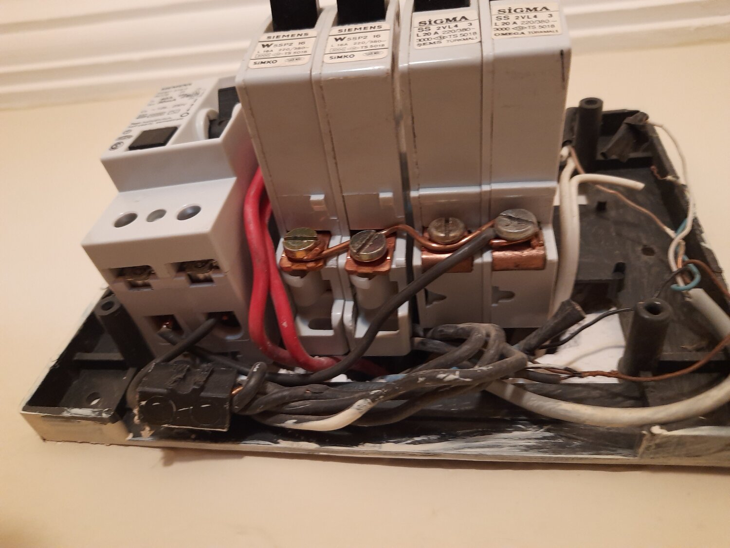

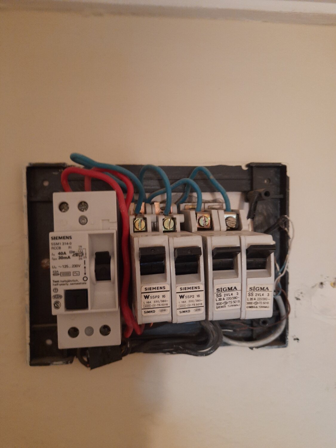

Dairemi 1993 yılında aldım. Apartman yöneticisi olduğum bir dönemde apartmanımızın toprak hattını yenilettim. Bu yenileme sırasında daire sigorta kutusuna da kaçak akım koruma taktırdım. Ama hata edip tüm sigorta kutusunu yeniletmedim. Bir süre önce apartmanımızın ana sigorta girişinde yakınlardaki bir trafodaki arıza nedeniyle sıkıntı çıktı ve bazı dairelerin elektrikleri varken diğer dairelerde elektrikler gitti. Zamanlamayı tam hatırlamıyorum ama bu olaydan önce veya sonra da olabilir televizyonumun ana besleme ünitesi yandı ve değiştirdik. Televizyonum APC marka KGK bağlıydı (Line Interactive gerçek sinüs)
Biraz formunuzdaki yazılardan biraz da Youtube yayınlarını izleyerek sigorta kutusunu değiştirme kararı aldım. Bir adet de Trimbox aldım. (Trimbox ile ilgili sitedeki tüm yorumları da okudum). Mevcut sigorta kutusunda resimlerden de anlaşılacağı gibi koyacak yer yok, ayrıca toprak hattı da kutunun arkasında kalmış, görünmüyor. Apartmanın elektrik işlerine gelen bir elektrikçi ile görüştüm. Nötr ve toprağın görülecek şekilde iki ayrı baralara bağlanmasını istedim. Ancak baraların vida sıkıştırması

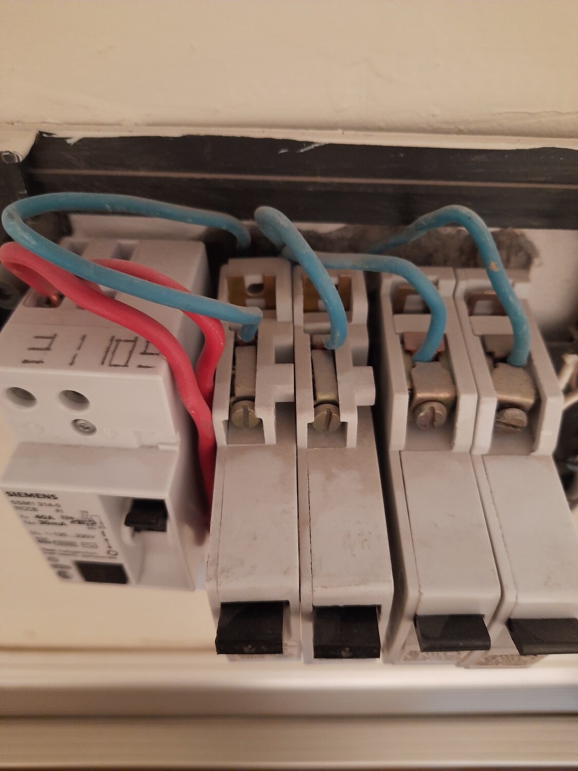

nedeniyle gevşeyebileceğini çok da sağlıklı olmadığını ama ben istersem o şekilde yapacağını söyledi. Apartmandaki diğer bir çok dairede kutuda 5 sigorta varken benimkinde 4 sigorta var. Dairem 3 oda bir salon, mutfak ve banyo. Kutuda (resimde de görüleceği gibi) 2 ad 20A 2 adet 16A var. Elektrikçi dairenin hatları çekilirken bu şekilde yapıldığını ancak yeniden daire içi hatlar çekilirse sigortanın arttırılabileceğini belirtti. Bana iki alternatif sundu:
1 Mevcut sigortaları kullanabileceğimizi, 12 lik bir sigorta kutusu takabileceğini söyledi. Ancak eski sigortaların biraz daha geniş olması nedeniyle sigorta kapağının kapanmayabileceğini belirtti. Sigortalar değişmez ise 130 TL bedel istedi.
2.Yeni 4 adet Siemens marka sigorta takılırsa 220 TL bedel istedi.

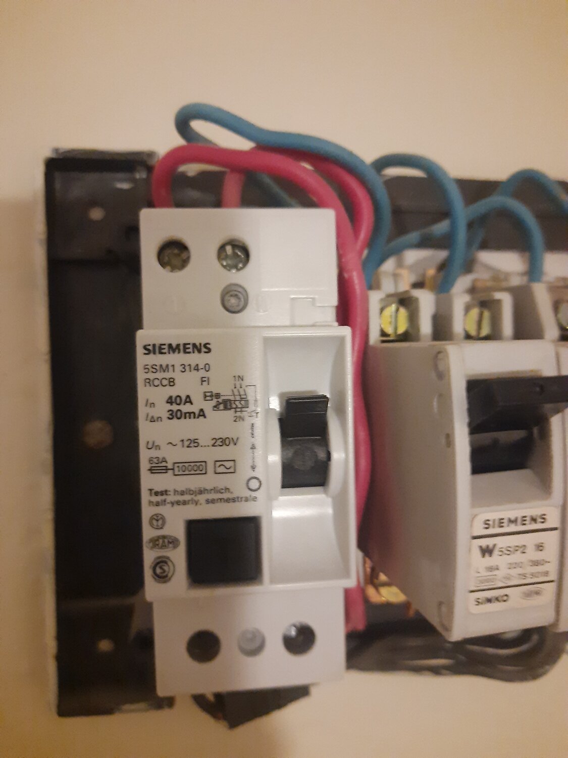

Merak ettiğim, sigorta kutusunu incelendiğinde :
1. Mevcut sigortaların yeteli olup olmadığı ve değişmesinin gerekip gerekmediği. Değişim gerekliyse hangi kalitede sigorta almalıyım?
2. KAK nın kalitesi yeterli mi, değişmesi gerekli mi?
3. KAK önüne de (elektrikçi bahsetmedi ama ben Youtube yayınlarında görmüştüm) bir hattı kapatma sigortası konulmalı mı?
4. Sigortaların 4 adet olması dairem için bir sorun çıkartır mı, önlem için ek bir şeyler daha eklemeli miyim? (Trimbox aldığımı daha önce belirtmiştim)
Benim aklıma gelmeyen konularda da yardım ve önerilerinizi belirtmenizi rica ediyorum.
Okuduğunuz ve yardımlarınız için teşekkür ederim
Sağlıcakla
