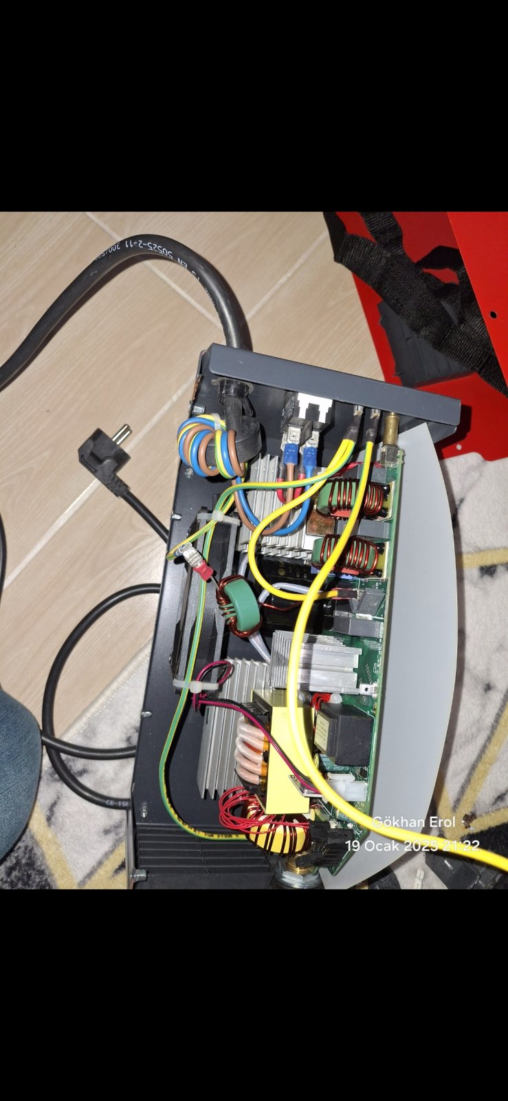

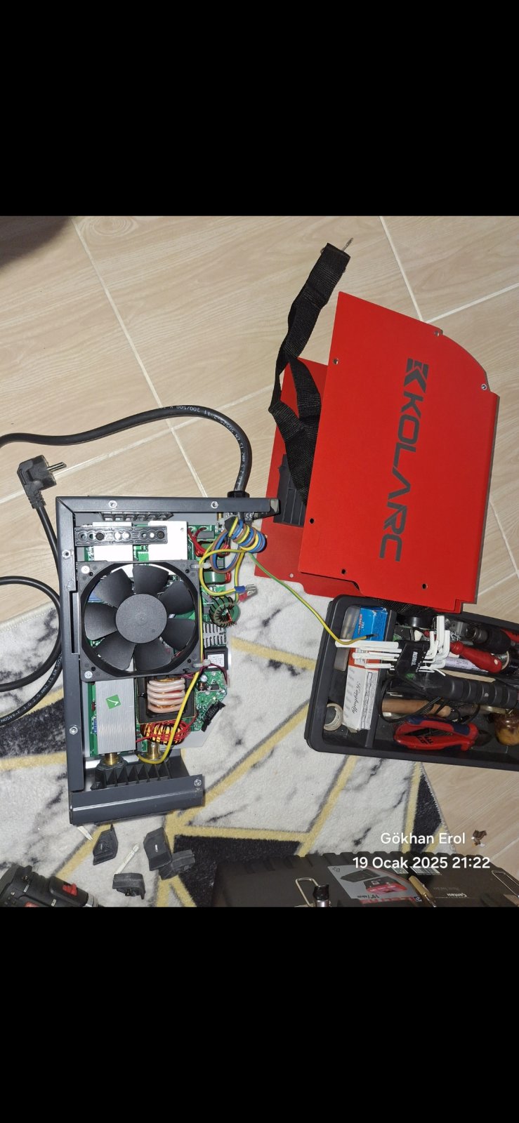

Merhaba kolarc s200 kaynak makinesi aldim 200 amper 220 v fakat elektrodu demire değdirince tık tik ses geliyor ve kendini korumaya alıyor nedeni nedir yardimci olurmusunuz
güzel insan, tamiri bırakalı uzun zaman oldu, markası ne diye internete baktım, şöyle bir kapağını aç, bir kaç yönden resim yükle. tık tık yapan sesin, röleden geldiğine emin ol. resimlere bakayım belki bildiğim bir şey çıkar yardımcı olurum.

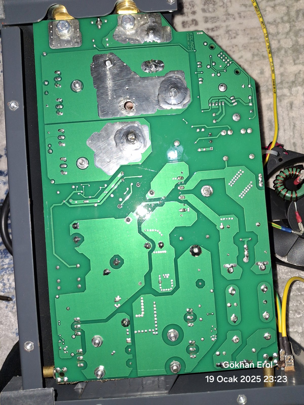

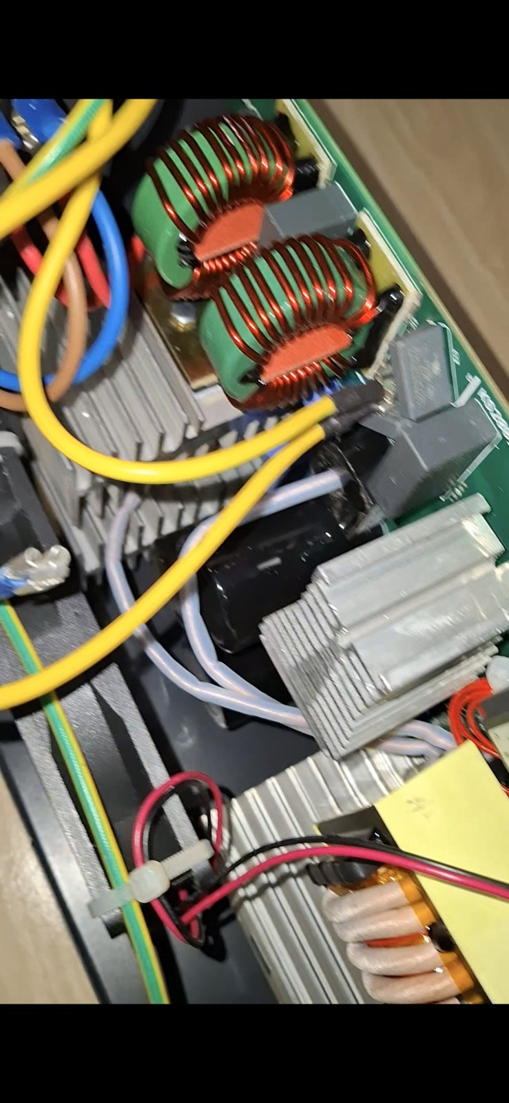

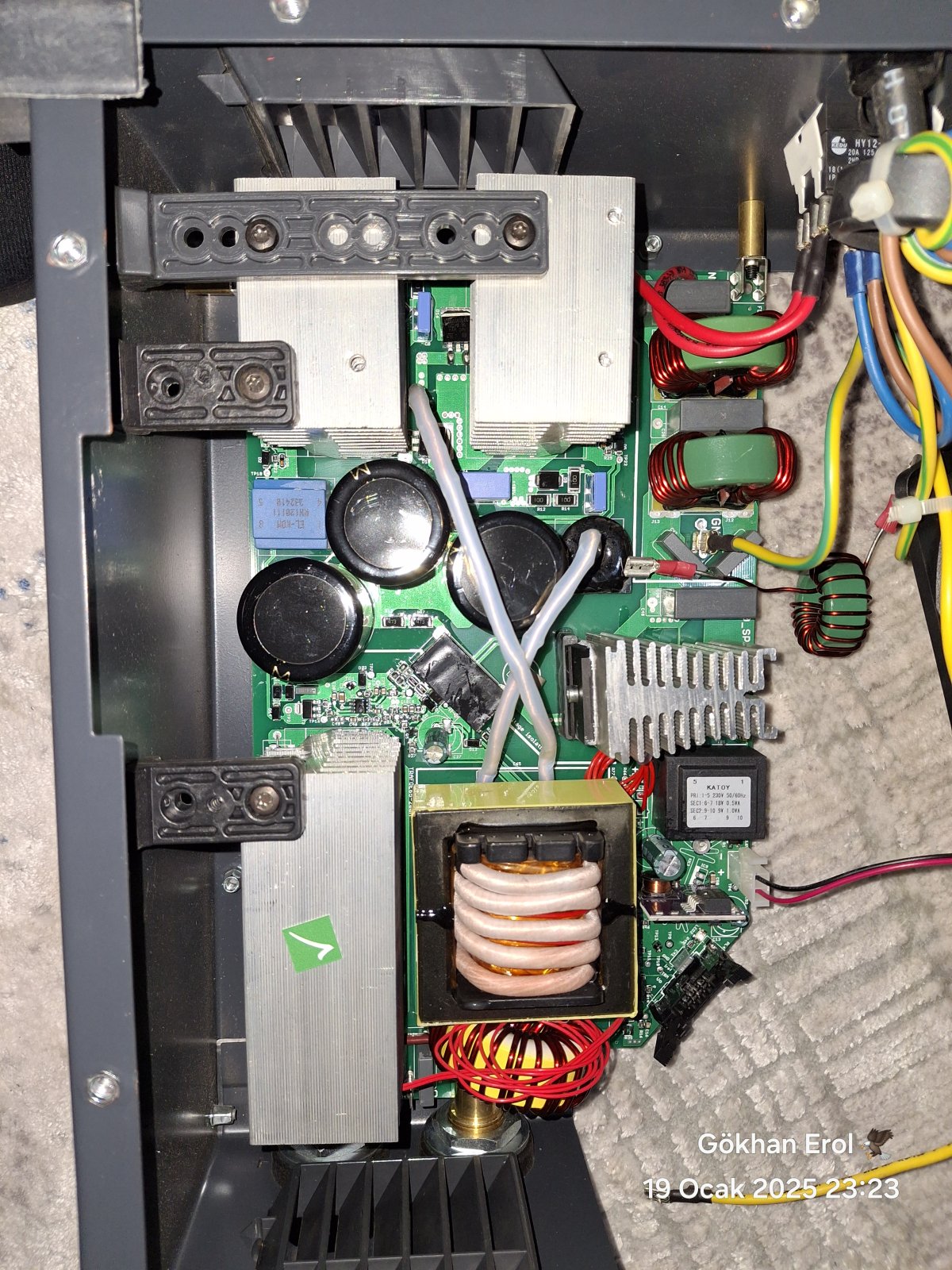

hiç sevmediğim makinalardan, fan çalışıyor mu? bir resimle uzak, daha yakın çekim. kusuruma bakma gözlerim eskisi gibi görmüyor. birde avometre ile ölçüm yapabiliyorsanız söyleyin.
Abi su şekilde fan normalde çalışıyor ama elektdrod yapisinca fanda gidiyor komple
    458.3 KB · Görüntüleme: 209
    428.6 KB · Görüntüleme: 196
Sıfır aldıysanız ki tertemiz gözüküyor niye iade düşünmüyorsunuz ? Keşke içini açmasaydınız.
tertemiz makina, sanırım denemeden aldınız. soldaki kondanstörle alüminyum soğutucu arasında bir entegre var buradan patlak gibi görünüyor doğru mu gördüm?
Dostum bu makinadan seninle aynı zamanda bende aldım. Kaynağı çok güzel çokta memnunum. Senin arıza dediğin bu makinanın özelliği aslında. Elektrot yapışmaması için role kesiyor. Elektrot nemlenmiş veya eskimiş olabilir mi. Ya da amperiniz düşük olabilir mi.
