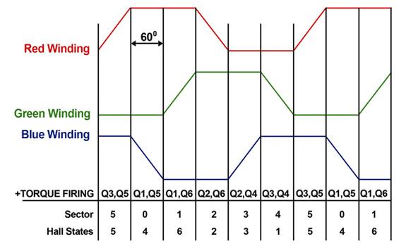

Daha öncede konu açmıştın. Öncelikle bu motor BLDC dediğimiz fırçasız DC motor. Step motorla tek alakası ikisinin de fırçasız olmaları.
BLDC motorun tam sürülmesi için 3 faz 120 derece faz farklı sinüs gerilim gerekli. Yani 3 tane 220-5V trafo iş görebilir. Tabi bide 3faz+Nötr gerilim olan bi yer.
Bunun dışında trapez sürüm denen bi sürülme tekniği daha var.
Bu tip sürülmede 6 fazlı elektriksel bir komutaston döngüsü kullanılır. Motorun sürülmesi için gereken 3 adet yarım köprüdeki her bir transistor 6 lı döngünün sadece 2 adımında ardışıl olarak aktif olur.Aşağıdaki gibi.
Ekteki devre çalışırmı bilemiyorum. Belki ağır aksak. Ne trapez sürülmeye uygun nede motora 12V verebilmeye.
İstersen dene. Bi 555, bi 4017 bide 6 transistöre bakar.
İstersen 12 tane de diyot ekleyip, ekteki devrede 4017 yi 6 ya kadar saydırıp, her bir transistörü 4017 nin iki ayrı çıkışını diyotla birleştirip sürmekte mümkün olur sanırım. Sensörsüz ama uygun akım-gerilim değeri ile düzgünce tek yöne dönebilir.

Bunun dışında yapabileceklerin sensorsüz BLDC sürmeye uygun 3 faz sürücü bi chip kullanmak.
Veya 3 yarım köprü ile arduino, mikrodenetleyici vs. kullanabilirsin.
Hazır kod şema vs. nette bi dünya.
Unuttum yazmayı.
Hazır ESC ile kullanma önerilmiş. Ama piyasada satılan ESC lerin çoğu Araba, uçak vs. RC oyuncaklar için. Geneli de senin motorundan çok daha yüksek akımlar için tasarlanmış. Ve bu tip HDD motorlarından yeterince akım akıtamadıkları için hata verip çalışmıyorlar.
Alacaksan da en düşük akımlı olan 12Vlukları motorun ile test edip al. Paran boşa gitmesin.
