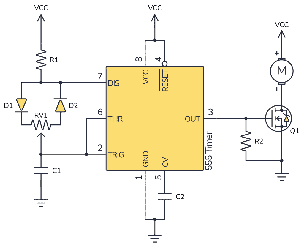

Elimde 6 adet 3-6 v mini dc motor var ve hepsi tek potansiyometre ile kontrol etmek istiyorum kaç k lık bi potansiyometre kullanmalıyım ve hangi model transistör veya mosfet kullanmalıyım amacım 6 motoru birden çalıştırıp hepsinin hızını tek potansiyometre ile kontrol etmek
Muhtemelen kucuk oyuncak motorlarindan bahsediyorsun. Fakat istedigin oneriye cevap verilebilmesi icin motorlarin cektigi akimin bilinmesi gerekiyor.
Muhtemelen IRFZ44 gibi siradan bir mosfet isini gorecektir.
Tum motorlari paralelleyip mosun drain Vcc arasina baglarsan, bir de bunlara paralel ters diyor baglarsan isin gorulur.
MOS'u surmek icin 555 ile PWM devresi hazirlarsin. PWM duty degerini degistirdiginde tum motorlarin hizi degisir.
Sadece fazladan motor uclarina ters diyot baglaman gerekecek.
Frekansi abartmadan 1Khz civari tutabilirsin. Aksi halde mosu surerken sikintilar cikabilir.
https://www.build-electronic-circuits.com/555-pwm-circuit/
