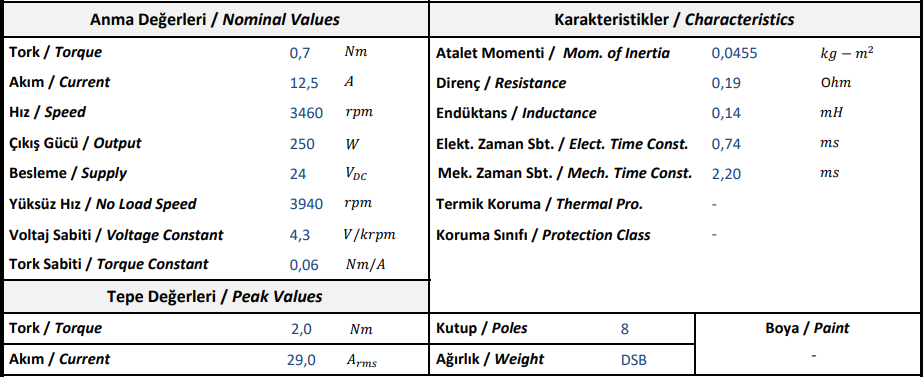

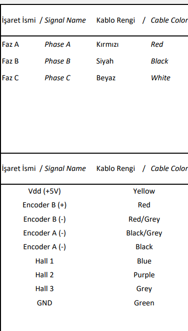

Üstadlar selamlar,
Aşağıdaki etiketlere sahip, hall sensörü olan bir fırçasız DC motorumuz var.
ancak bunu sürücüyle kontrol etmek gerekiyor bu ürün için bir sürücü önerisi alabilir miyim.?
